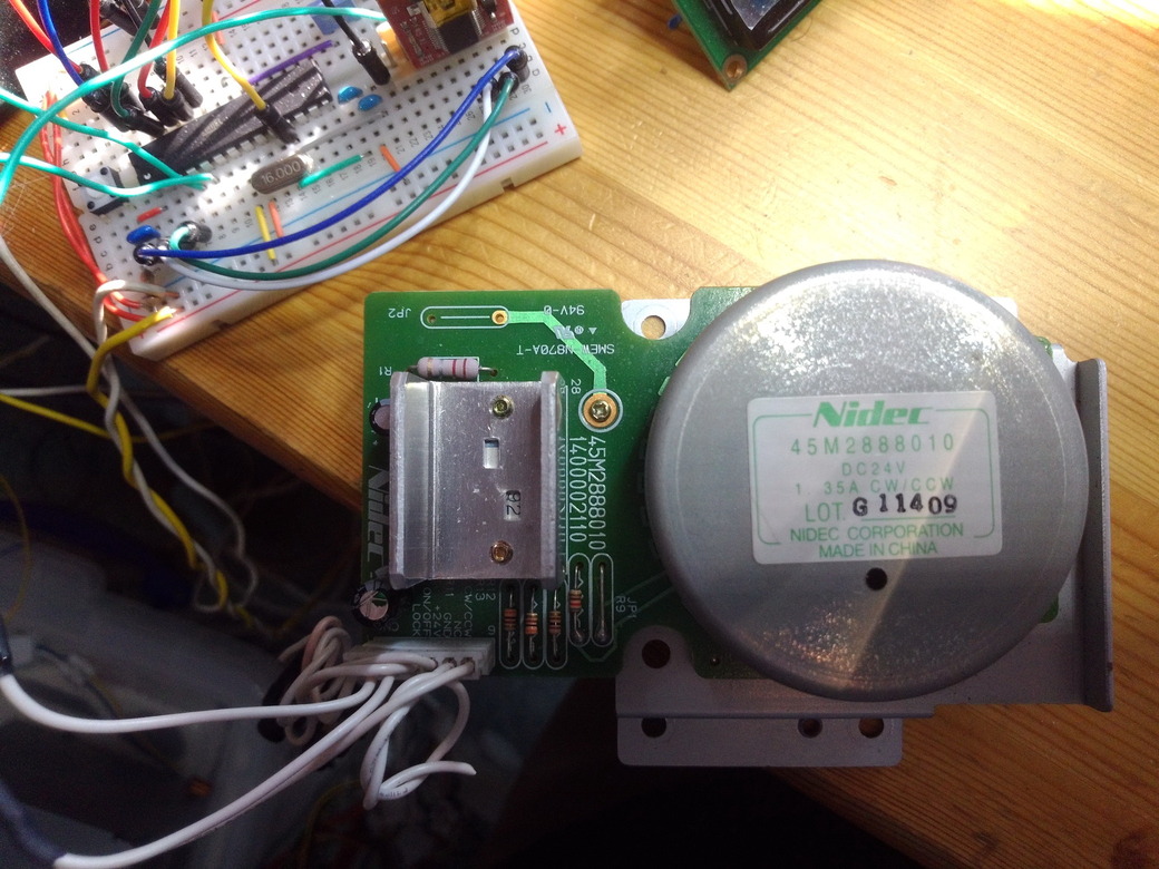

Hallo, ich habe aus einem Brother-Drucker den Schrittmotor(Nidec 45M2888010) ausgebaut, und würde gern wissen ob jemand etwas zu der Funktion sagen kann. Der Motor hat die Belegung: 24V,GND,CW/CCW,ON/OFF,Lock? soll bestimmt Clock heissen. Wie muss ich den anschliessen um die Drehzahl zu steuern? MFG

Sicher daß das ein Schrittmotor und kein Brushless mit Controller ist? 'Lock' währe dann das Signal, daß die Nenndrehzahl erreicht ist. Schraub doch mal den Kühlkörper ab und sieh nach welcher Controller da drunter sitzt.

so hab mal ein Bild gemacht, vielleicht hilft das. Für so kleinen Motor hat der ganz schön Mumm, kann den kaum festhalten.

Also 45M finde ich nicht, aber 42M und 48M von Nidec sind BLDC mit eigener Platine http://www.nidecamerica.com/admtypem/admtypem.htm# konstanetr Drehzahl aber schaltbarer Drehrichtung und schlappen 5000 Stunden Haltbarkeit.

Das teil auf dem Bild ist aufjedenfall ein bldc mit elektronik. Den wirst du vermutlich nicht in der Geschwindigkeit regeln können. Und den wirst du auch nicht auf den grad genau drehen können. Der dreht sich einfach nur. Aver ich vermute das du mit einem Schrittmotor noch weniger anfangen könntest.
Peter M. schrieb: > so hab mal ein Bild gemacht Das sieht schon sehr nach der Ankerglocke eines Brushless Außenläufers aus. Dreht die sich im Betrieb mit?

Icke ®. schrieb: > Peter M. schrieb: >> so hab mal ein Bild gemacht > > Das sieht schon sehr nach der Ankerglocke eines Brushless Außenläufers > aus. Dreht die sich im Betrieb mit? Ja, die dreht mit
Peter M. schrieb: > Ja, die dreht mit Zieh mal dran. Bei kleineren BLDC, z.B. in CDROM-Laufwerken u.ä., wird die Glocke oft nur durch die Magnetkraft gehalten und läßt sich leicht abziehen, sodaß der Blick aufs Innenleben frei wird.
Icke ®. schrieb: > Peter M. schrieb: >> Ja, die dreht mit > > Zieh mal dran. Bei kleineren BLDC, z.B. in CDROM-Laufwerken u.ä., wird > die Glocke oft nur durch die Magnetkraft gehalten und läßt sich leicht > abziehen, sodaß der Blick aufs Innenleben frei wird. Lässt sich leider nicht abziehen. Ich könnte ja einen Hubzug.......

In Grenzen könnte man wohl die Geschwindigkeit ändern, wenn man das Datenblatt des Treiber-ICs studiert.
User schrieb: > In Grenzen könnte man wohl die Geschwindigkeit ändern, wenn man das > Datenblatt des Treiber-ICs studiert. Ich habe Nidec angeschrieben, vielleicht haben die noch Unterlagen. Aber ich werde es per PID-Regler versuchen. Mal sehen in welchem Bereich sich die Drehzahl regeln lässt.

Bei den Typen die ich kenne läßt sich die Geschwindigkeit nur als Teil der Quarzfrequenz einstellen und ohne weotere Eingriffe nur in zwei Stufen. Die Controller sind PLL-Regler die dafür gebaut sind die Drehzahl sehr konstant zu halten. Im 50M0699011 sitzt z.B. der tpic43t02 als Regler: http://www.maxim4u.com/download.php?id=1056592&pdfid=4BEB661EDA18C7624A006D7B79F8563C&file=0008\tpic43t01_65466.pdf Um einen Blick unter den Kühlkörper wird man nicht drum rum kommen.

Peter M. schrieb: > aber CW/CCW ist doch Links/Rechts-lauf. > Wenn ich den Motor von Hand drehe dann rastet der, das sieht doch ganz > nach einem Schrittmotor aus. Und du meinst, alles was im Internet über den Motortyp 45M von Nidec steht, ist Unfug. Selbst Nidec bezeichnet den als "Brushless DC Motor" http://www.you-recycle.com/NidecMotors.htm
