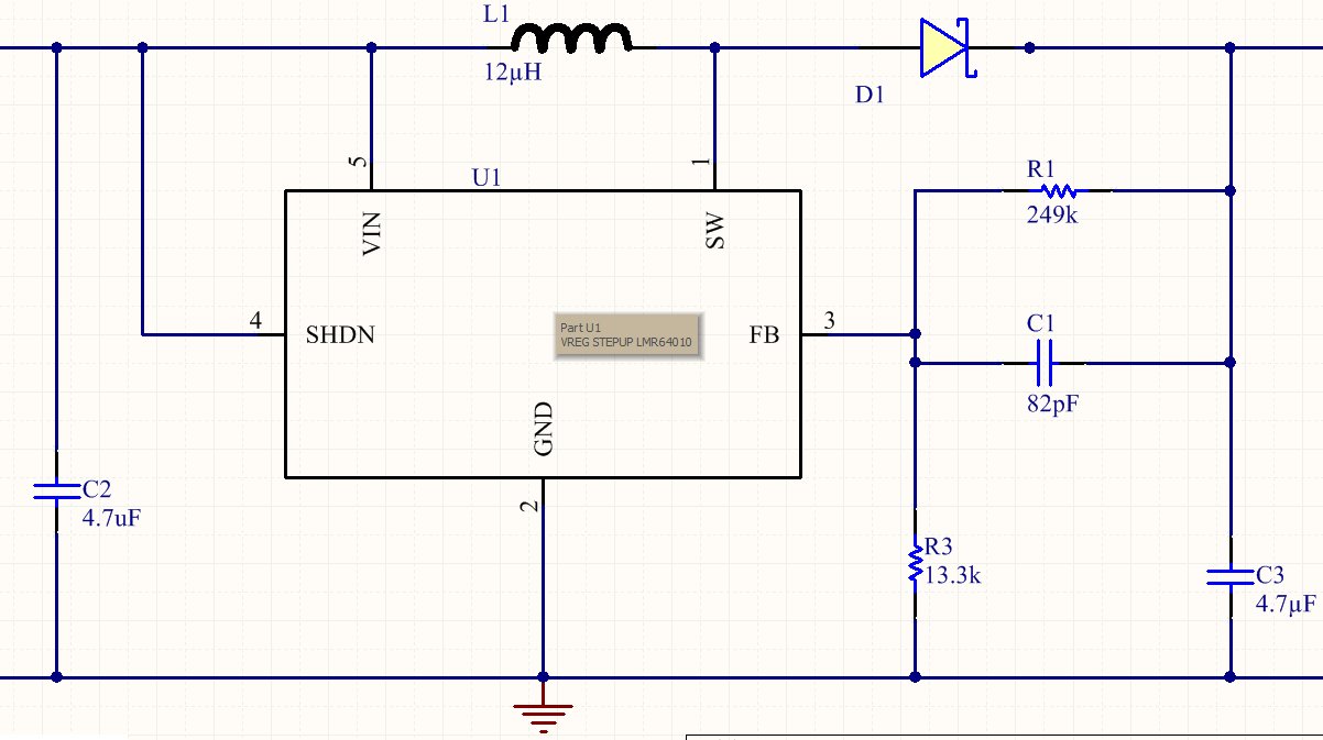

ich habe die Aufgabe bekommen eine vielseitig einsetzbare Step-Up
Schaltung zu entwickeln, die einen möglichst hohen Strom(1A) bei
möglichst wenig Aussenbeschaltung liefert.
Dafür habe ich verschiedenste Foren und Listen durchsucht und bin dann
schließlich über das Webench Tool von TI fündig geworden.
Das Tool hat mir den LMR64010 vorgeschlagen und eine passende Schaltung
die eine Eingangsspannung von 14V und Ausgangsspannung von 24V bei min.
600mA liefern soll(Schaltplan ist angehängt).
Spule: 12µH Irms 1,05A
Soweit so gut.
Jetzt habe ich die Platine aufgebaut und die Schaltung getestet.
Allerdings bricht die Ausgangsspannung schon bei ca. 180mA Iout ein und
die Eingangsspannung fängt an zu schwingen.
Die Eingangsspannung kommt von einem Linearnetzteil mit ausreichender
Leistung.
Könnt ihr mir vielleicht helfen, woran das liegt das die Spannung schon
so früh einbricht?
Vielen Dank für die Hilfe.
Gruß Timo

Hallo!
Bei Schaltreglern, vor allem bei so schnell schaltenden wie der
vorliegende, ist das Layout für eine stabile Funktion entscheidend. Zeig
mal deinen Aufbau.
1,05A rms bei der Spule halte ich je nach Eingangs- und Ausgangsspannung
auch für extrem eng bemessen. Bei einem Stepup-Regler muss die viel mehr
Strom tragen können als den Nenn-Ausgangsstrom. Vermutlich geht die
Induktivität auch in die Sättigung.

- C2 mit nur 4µ7 find ich ein wenig zu klein.
- Aber vor allem ist die Spule L1 mit nur 1.05A wesentlich zu klein -
sie dürfte in Sätting gehen, was dem Regler das 'Leben' sehr schwer
macht.
Überleg mal: Du willst Sekundär 24V und 0.6A, was 14.4W wären. Hätte der
Wandler einen Wirkungsgrad von 100% würden am Eingang bei 12V mindestens
1.2A benötigt! Die 'Formel' für die Strombelastbarkeit der Spule geht
von der Addition des prim. und sek. Stromes aus, d.h. 1.2A + 0.6A =
1.8A.
Damit solltest Du nach einer Spule suchen, die mindestens 2A 'verträgt',
ohne den leisensten Hauch von 'Sättigungsgefühlen' zu bekommen.
- Layout ist definitiv ein K.O.-Kriterium. Wird da geschlampt schwingts
ggf. wie wild und die Störstrahlung geht evtl. auch ins Uferlose
(Stichpunkt: EMV).

Der Regler ist ungeeignet. Das Teil ist eher so für 100mA gedacht.
Der interne Switch kann max. 1A, guck dir mal die Efficiency-Kurven im
Datenblatt an, die hören alle so bei 400..600mA Load Current auf.

Ola, 'Easylife' hat recht! Der LMR64010 ist definitiv nur für einen max.
Schaltstrom von 1A ausgelegt - nachdem ich nun das Datenblatt
konsultiert habe. Ich frage mich nur wie das Tool Webench dann überhaupt
diesen Reglertyp vorschlagen konnte??? Oder hat da 'Timo' bei der
Parameter-Eingabe etwas geflunkert ...
Ja, wenn man vernünftig an die Sache geht. Aber heute sind ja nur
Extreme gefragt und dann nimmt man natürlich Fig.21 als
Mindestforderung, setzt völlig ungeeignete Bauteile ein und ignoriert
natürlich das Layout bzw. die Layouthinweise im DB.
