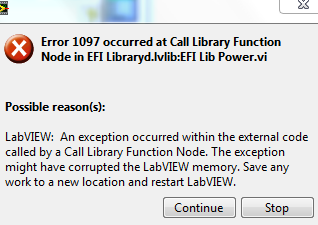

Hallo alle zusammen,
ich habe folgende Problem:
Ich habe einen CWrapper geschrieben.
Ursprüngliche Code war C++ (VS2008) --> in eine CCode gewrappert.
Als ich mit dem C_DLL_Wrapper fertig war, wollte ich die
Ergebnis(DLL+dazu gehörige Header File) mit Labview importieren.
Ich bekomme leider folgende Fehlermeldung:"Diese Anwendung konnte nicht
gestartet werden, da die Side-by-Side-Konfiguration ungültig ist"
Da ich in Labview gan am Anfang bin, weiss ich nicht woran es liegen
kann.
Diese Fehlermeldung bekomme ich bei alle Funktionen.
hat jemenden eine Idee woran es liegen kann ?

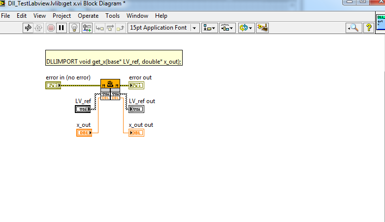

hallo alle zusammen,
ich habe folgende versucht:
Mit Hilfe dieses link "http://labviewwiki.org/DLL/shared_library";, einen
DLL von C++ zu erstellen und dann dieses DLL in Labview zu importieren.
Die normale Klasse "Header File"

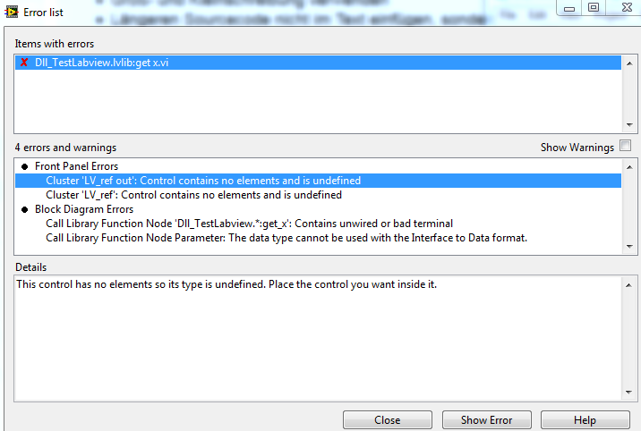

Das DLL konnte es erstellt werden.
Nur beim Importieren von der DLL File in Labview bekomme ich folgende
Fehlermeldung(seh bitte Anhang).
Das Importieren an sich ist kein Problem und ich konnte auch alle
Methode exportieren.Problem tritt bei Ausführung eine der Funktion.
wenn ich ich meine Rückdaten Type zu double ändere dann bekomme ich auch
das gleiche Fehler wie es oben steht.
Was für Problem hatte er mit dem Cluster LV_ref out .
Ich verstehe das nicht wie ich das aufheben soll?
Was mache ich denn falsch?
gibt jemenden, der mit DLL import sich auskennt?
/Meckermodus an
Labview meckert über das Frontpannel, du zeigst das Blockdiagramm
merkste wat?
Labview sagt dir das nicht alle Terminals vom DLL Import angeschlossen
sind ändere das
Du versuchst verzweifelt den Zeiger auf deine Klasse in Labview zu
verarbeiten, wieso? Labview kann damit nichts anfangen! Kapsel den
Zeiger in deiner DLL!
Du gibst einen Zeiger zurück ohne überprüft zu haben ob der gültig ist.
Du verschweigst uns mit welcher Version von Labview und mit welcher
IDE/Compiler du deine DLL erzeugst.
Du nennst deinen Define DLLIMPORT es ist aber ein DLLEXPORT, es ist
keine Schande richtige Bezeichnungen zu wählen.
/Meckermodus aus
