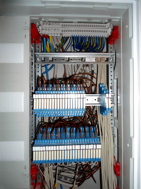

Als stolzer Besitzer eines BeagleBone Blacks möchte ich diesen um genau
96 I/O's erweitern.
Zweck der Sache ist primär eine Rolloansteuerung.
Ich habe bereits ein paar teile dafür.
48 Relais (Finder 38.51 12V)
12 * PCF8574T SMD 8Bit i2c Port Expander
12 * ULN2803ADW 8Bit Darlington Array
- Taster im Design meiner Elektroinstallation (sind schon verbaut und
mit geschirmten 4*0.4 angeklemmt).
Die Taster führen 12V.
Ein 100W 12V Netzteil ist auch vorhanden.
Mit den Darlinton Arrays will ich die 12V Relais antreiben.
Das ganze System wird mit 12V versorgt.

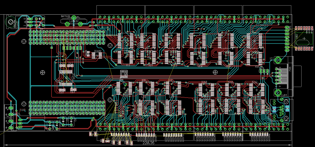

Anbei ein Screenshot des derzeitigen Stands.
(Nicht wundern, auf der Platine ist noch ein MAX323 für RS232, ein
DS1307 RTC Chip, ein Adapter für ein RFM12B Funkmodul und eine RJ45
Buchse für OneWire.)

Die Sprache der Elektronik ist ein Schaltplan. Die wenigsten hier haben
Lust, sich den aus deinem Text und dem Layoutentwurf zu errätseln.
> Für den BBB will ich eine Platine fertigen lassen
Falls du deine PLatine professionel mit Durchkontaktierung fertigen
lassen willst, kannst du dir einen Haufen davon sparen, wenn du die
Steckverbinder mit dafür nutzt. Du solltest ganz dringend einen DRC mit
den Parametern deines LP-Herstellers über den Entwurf laufen lassen. Der
wird dich auf Kurzschlüsse und zu geringe Abstände aufmerksam machen. Es
fehlen Abblockkondensatoren an den IS und ein
Versorgungsspannungskonzept im Layout.

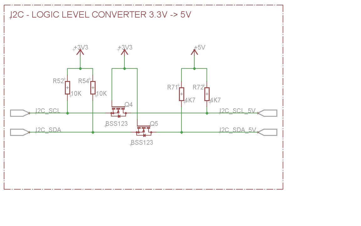

Für das Level Shifting des I²C kannst du mal in dem Dokument von
NXP: AN10441
nachschauen. Darin werden unterschiedliche Methoden z. B. mit Mosfets
für das Level Shifting in Bezug zu I²C erklärt.

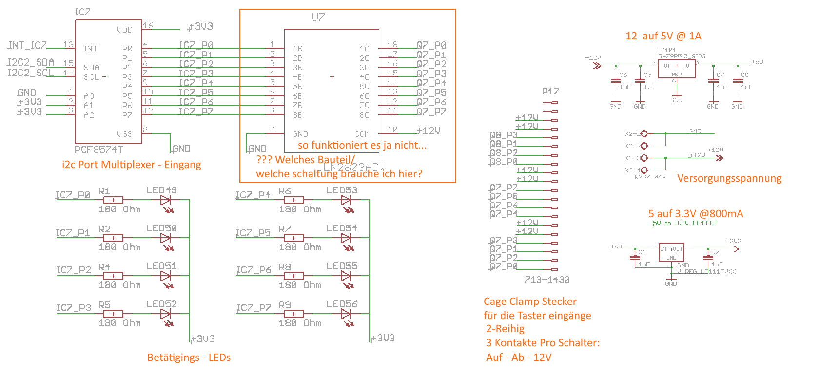

Sorry, das ich vergessen habe den Schaltplan einzufügen. Das mit den
Abblock-Kondensatoren habe ich noch nicht bedacht.
Ich weiss nicht genau was Du mit Versorgungsspannungskonzept meinst,
aber ich  habe auf jeden Fall die 12V vom externen 100W Netzteil, dann
einen Recom Spannungsregler auf 5V @1A (ebenfalls schon vorhanden) und
dann noch zusätzlich zu den 3.3V die der BBB zur Verfügung stellt einen
Linearregler von 5 auf 3.3V @ 800mA
Nun wenn ich etwas einfacher Anfange und die Schaltunf nicht
bidirektional gestalte dann habe ich trotz allem das Problem hier:
Wie kriege ich die 12V Eingänge auf den PCF8754 Port Multiplexer ? Bzw.
Welche Schaltung benötige ich hierfür?
Das ganze sollte pro Eingang nicht so viel Platz belegen da ich ja eine
Menge Eingänge habe und die Platine nicht mehr als 22cm lang sein darf
damit sie noch auf die Hutschiene passt.
Einen Schaltplan habe ich natürlich, ist aber jedoch denkbar einfach. Im
Anhang ein zusammengeschnittenes Bild davon (ist im eagle auf mehreren
Seiten verteilt).
Das Bild zeigt den Schaltplan von einem der 6 Eingangs-Port-ICs.
Im Moment ist es so geschalten wie die Ausgangsseite nur mit
Betätigungs-LEDs, dann ist mir aber eingefallen das das so nicht
funktioniert, da ich ja die Darlington Outputs nicht als Eingang
verwenden kann.
Wie stelle ich das nun an daß ich einen Schalter der 12V führt an den
Eingang z.B. Q7_P0 legen kann und dieses Signal dann an den i2c Chip
weiterleiten kann?
Die Schalter sind im Schaltplan nicht enthalten hängen aber an den
CageClamp Steckern (P17)(ebenfalls vorhanden) dran.
Für weitere Hilfe wäre ich Dankbar.
Ach ja, das Layout habe ich natürlich mit dem Design.Rule.Check File des
Fertigers geprüft. Im Moment meckert er aber natürlich noch wegen
fehlenden Verbindungen und weil ich jetzt für einen
Test einige Bauteile verschoben habe auch wegen Overlaps und Abständen
an diesen Positionen. der Rest müsste soweit laut DRC passen.
Gruß Ben

Ben
PS: Nur mal so, im Anhang ein Foto von den Relais. Dort waren die Rollos
noch gebrückt, d.h. ein Schalter hat das Ganze Stockwerk gesteuert.
