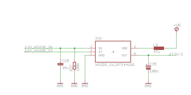

ich habe einen BTS441 "Smart Highside switch" von infineon, mit dem
schalte ich einen Stromkreis bestehend aus mehreren Gate-Treibern, zwei
LDOs (5V und 12V), natürlich befinden sich auch einige kerkos im
Strompkreis, außerdem habe ich direkt am Ausgang des BTS einen 100µF
Elko platziert.
Link zum Datenblatt:
http://www.infineon.com/dgdl/BTS441R_20030905.pdf?folderId=db3a304412b407950112b428ea4d3eb3&fileId=db3a304412b407950112b428eab93eb4
Die Spannungsregler sind aktuell komplett unbelastet und die
Gate-Treiber schalten auch nicht, aber beim einschalten des BTS (IN =>
HIGH) vernehme ich ein "Klickgeräusch", ähnlich wie bei einem ganz
kleinen Funken.
Ich habe mir einen Versuchsaufbau bestehend aus einem BTS441 und einem
Elko am Ausgang (1000µF) aufgebaut, auch hier vernehme ich beim
Einschalten das Geräusch.
Ist sowas normal? Laut Datenblatt ist der Switch auch für kapazitive
Lasten geeignet, aber so ein Geräusch aus einem Halbleiter bedeutet doch
nie etwas gutes, oder??
Ich habe ihn auch schon 1x ausgewechselt, gleiches Geräusch auch bei
einem neuen.

Es wird wo die Spule sein welche das geräusch verursacht.
Der Einschaltstrom ist der Verursacher. Kannst ja die Spule mal brücken
und nochmal testen....

Hmm Bei meinem Testaufbau hab ich keine Spule drin, ich werd aber
nochmal genau hinhören ob man es da wirklich auch hört.. Und beim
Original mal die spule brücken.

prüf mal, ob vielleicht das Geräusch von der Spule kommt.
Und was passiert ohne den Elko am Ausgang? Dir ist klar, das du mit dm
Elko beim Einschalten einen Kurzschluss hast? Und je "größer" der ist,
um so länger dauert der Kurzschluss...
BTW: wofür ist die Spule gut?
Das ist das themal cycling bedingt durch den Stromstoß beim Aufladen des
Elkos. Mit einer Glühbirne als Last hört sich das ähnlich an. Mach mal
einen Kurzschluß am Ausgang, dann pfeift das Ding richtig laut.
Muss der Elko wirklich an den Ausgang? Besser wäre der LC-Filter vor dem
Schalter,  und dahinter noch was kleines zur Impedanzstabilisierung
(z.B. 1 µF).
> (z.B. 1 µF).
Ja genau! Als ich versehentlich mit dem Lötkolben einen Kurzschluss
verursacht habe, hat es richtig laut gepfiffen!
D.h. das Geräusch kann durchaus aus dem Transistor kommen?!
Wenn ich den Elko am Ausgang wegnehme, dann ist es deutlich leiser, den
kann ich natürlich vor dem Schalter platzieren, aber ich habe halt in
dem Stromkreis den ich schalten möchte noch einige Kerkos, an den drei
Gate-Treibern jeweils einen 100n und einen 10µ, letztere werden wohl
hauptsächlich für das Geräusch verantwortlich sein..
Wie geht man da am besten vor? Ein Widerstand in die Versorgungsleitung?

Ja, nur dass der so hörbar ist hätte ich jetzt nicht gedacht, ich weiß
nicht ob es nun aus dem BTS kommt, oder aus den Leitungen.. Beim
Testaufbau hörte es sich eher an als würden die Geräusche aus dem
Steckbrett kommen
Ist das denn schlimm? Ich möchte den Stromkreis eigentlich nicht oft
schalten, der soll nur beim Einschalten aktiviert werden und beim
Stand-By eben getrennt werden..
Die Spule soll mit dem Kondensator einen Filter bilden, das Geräusch
kommt auch definitiv nicht aus der Spule, wenn ich die überbrücke ist es
immernoch da.
Das ist nicht schlimm sondern normal. Wenn Du Glühlampen schaltest,
wofür das Bauteil eigentlich gedacht ist, dann piepst es auch beim
Einschalten. Hör mal einem BMW LCM beim Lichthupen zu.
Trotzdem würde ich den Elko zur Spule verschieben, wenn nicht irgendwas
grundsätzliches in Deinem Design dagegenspricht.

Ja den Elko nehme ich raus. Vielen Dank!
Habe schon über einen parallelen Schalter mit Widerstand in Serie
nachgedacht um den Stromkreis "soft" zu starten, aber ich denke das
spare ich mir.

Tickern oder Pfeifen kann gut aus Halbleitern kommen. Dafür gibt es 2
Effekte: Zum einen eine Art Piezo-Effekt, eher bei höheren Spannungen.
Zum anderen die thermische Ausdehnung während des Schaltens größerer
Leistungen. Der zweite Effekt ist ein Hinweis auf langsames Schalten.
Das läßt sich aber bei den BTSxxx nit vermeiden, da die intern
begrenzen.
Diese Leistungsschalter sind für kapazitive Lasten weniger geeignet,
eher für Widerstände, Glühlampen oder Steuerspulen.

eigentlich ist der IC auch maßlos überdimensioniert, ich habe den
einfach nach dem Motto "viel hilf viel" ausgewählt. Ich möchte mal den
pinkompatiblen BTS462T probieren, der dürfte ja auch nicht soviel Strom
durchlassen.
von Helge A. (besupreme)
Nach meinen Experimenten "mögen" diese ganzen smart Schalter keine
großen Kapazitäten am Ausgang, vielleicht kannst du besser das was
optimieren.
von kevin (Gast)
Hi Helge,
mein Plan sieht so aus: der smart schalter wird durch zwei kleine
ersetzt die jeweils den Strom auf 3A begrenzen (BTS4142) (einer für die
Gate-Treiber und einer für den LDO mit Servomotor), der Elko kommt davor
und an die Ausgänge kommt nur noch ein 1µ Kerko.
