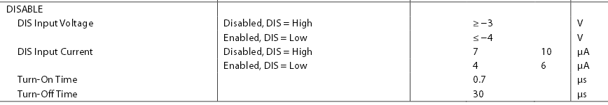

Welche Spannung muss ich anlegen, damit das IC funktioniert? Weiß nicht ob das Disable Disabled wird, oder der IC

Hi Ein Link zum Datenblatt wäre hilfreich. Niemand kann wissen, ob der IC bei High oder bei Low disablet wird. MfG Spess
spess53 schrieb: > Ein Link zum Datenblatt wäre hilfreich. Niemand kann wissen, ob der IC > bei High oder bei Low disablet wird. Steht doch da: Disabled, DIS = High Enabled, DIS = Low
Also es handelt sich um den ADA4941-1 http://www.analog.com/static/imported-files/data_sheets/ADA4941-1.pdf Habe jetzt noch entdeckt dass der Pin active high ist (was ja auch zu vermuten war, da der Name keinen Querstrich hat). Auch wenn ich komisch finde, dass der µC im disabled Zustand (Pin über -3V) mehr Strom brauch.

Gerald G. schrieb: > Auch wenn ich komisch finde, dass der µC im disabled Zustand (Pin über > -3V) mehr Strom brauch. Erst mal ist das kein µC, sondern ein Verstärker. Zweitens ist das nicht die Gesamtstromaufnahme, sondern der Strom, der in den Pin hinein oder aus dem Pin herausfließt. Die Gesamtstromaufnahme steht in dem Kasten darüber (unter Power Supply). Die Gesamtstromaufnahme ist im aktiven Zustand ungefähr 200mal höher als beim inaktiven (disabled) Zustand.

Der PIN heißt "DISABLE" und nicht "ENABLE"! Also ist der Verstärker bei LOW (<= 1V) eingeschaltet.

Disabled Spannung am Pin >=-3V Enabled: Spannung am Pin <=-4V Zwischen -4V und -3V ist es undefiniert.

Sepp schrieb: > Zwischen -4V und -3V ist es undefiniert. Also kann also ein oder aus sein. Je nach Lust des Verstärkers

Bei VS = ±5 V: Disabled, DIS = High ≥ −3 V Enabled, DIS = Low ≤ −4 V Bei VS = +3 V: Disabled, DIS = High ≥1.5 V Enabled, DIS = Low ≤1.0 V

Gerhard schrieb: > Bei VS = +3 V: Bei VS = +5 V sieht es nicht anders aus
