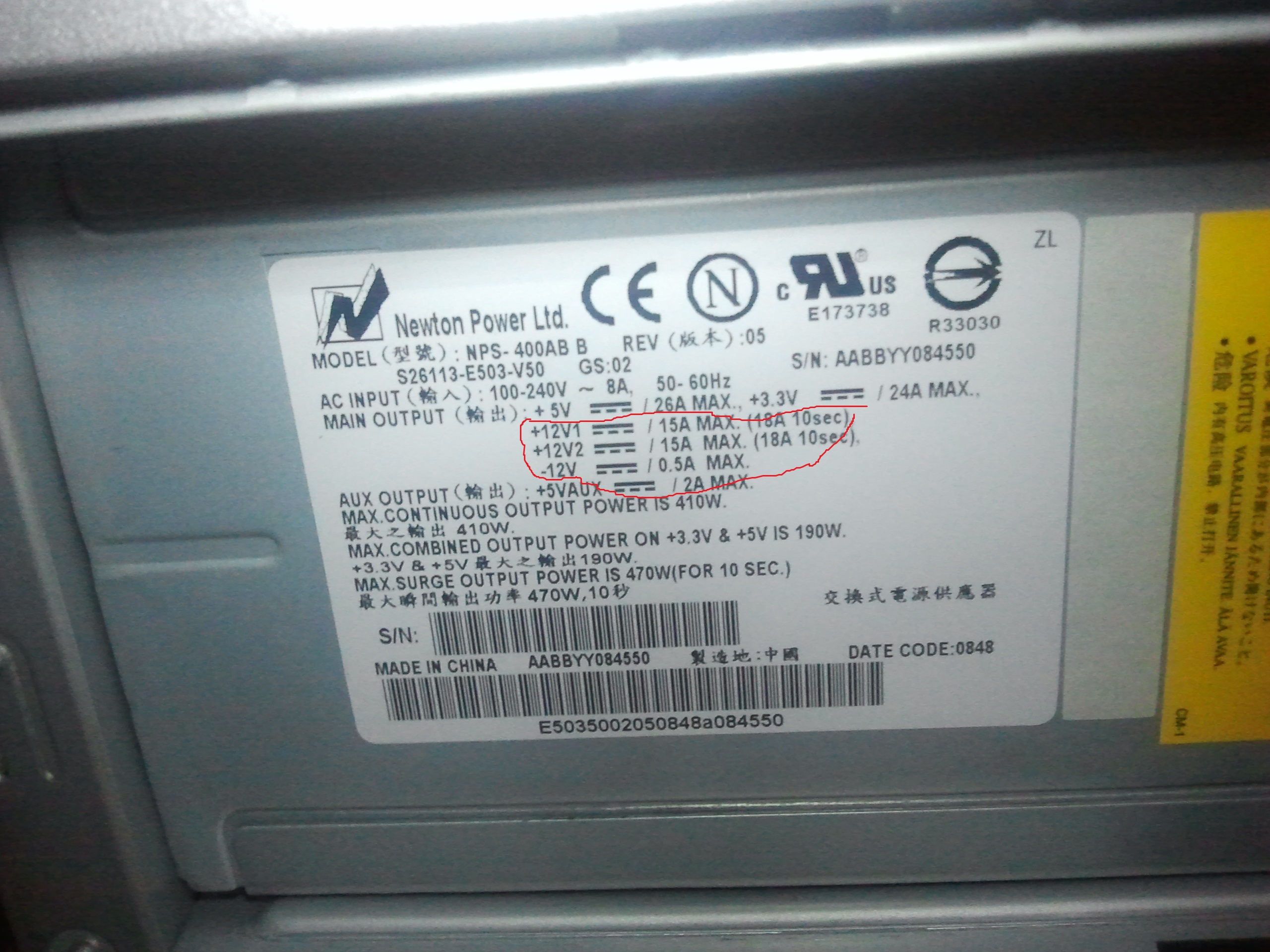

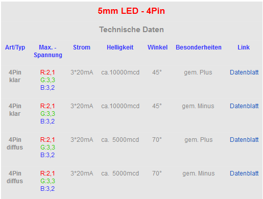

Hey, hab mal ne Frage ich habe 12V 15A meine LED bracht aber 2,2V 20A 3,3V 20A 3,4V 20A ich habe einen 47´000´000 und 56´000´000 Widerstand geht das
Ma Ba schrieb: > Hey, > hab mal ne Frage ich habe 12V 15A meine LED bracht aber > 2,2V 20A > 3,3V 20A > 3,4V 20A > ich habe einen 47´000´000 und 56´000´000 Widerstand > geht das Zurück in die Schule das Ohmsche gesetz lernen.
#3773946
wenn das Netzteil nur 15A hat, brauchst du überhaupt kein Widerstand.
Peter II schrieb: > wenn das Netzteil nur 15A hat, brauchst du überhaupt kein Widerstand. Danke für die Antwort, fast so unterhaltsam wie dieser "Wechselstrom Batterie" tread... Aber im ernst, denkst du nicht es ist bisschen verkehrt jemandem der offensichtlich keine Ahnung hat solche Tipps zu geben? Bei der Stromstärke gabs schon gröbere Unfälle.
Peter II schrieb: > wenn das Netzteil nur 15A hat, brauchst du überhaupt kein Widerstand. Ja aber das netzteil hat 12V und ich brauch nur 3,3V,
Ma Ba schrieb: > Ja aber das netzteil hat 12V und ich brauch nur 3,3V, Ich wiederhole: Ist dir klar, wie man Widerstände berechnet? Sicher, dass du 20A meinst und nicht 20mA?
San Lue schrieb: > Sicher, dass du 20A meinst und nicht 20mA? Vielleicht hat er/sie ja einen Scheinwerfer aus einem Stadion mitgehen lassen? ;-) An den TO: Vorwiderstandrechner: http://www.elektronik-kompendium.de/sites/bau/1109111.htm Achtung: Dezimalpunkte eingeben!
San Lue schrieb: > Ma Ba schrieb: >> Ja aber das netzteil hat 12V und ich brauch nur 3,3V, > > Ich wiederhole: > > Ist dir klar, wie man Widerstände berechnet? > > Sicher, dass du 20A meinst und nicht 20mA? ja stimmt 20mA
Ma Ba schrieb: > San Lue schrieb: >> Ma Ba schrieb: >>> Ja aber das netzteil hat 12V und ich brauch nur 3,3V, >> >> Ich wiederhole: >> >> Ist dir klar, wie man Widerstände berechnet? >> >> Sicher, dass du 20A meinst und nicht 20mA? > > ja stimmt 20mA kann ich die LED anschließen

R = (U_Netzteil - U_LED) / I_LED Du meinst aber bestimmt 20mA und nicht 20A. Ebenso bei den Widerständen oder hast du wirklich 47M und 56M? Außerdem ist das eine weit verbreitete Annahme man müsse 20mA durch eine LED jagen. Teste mal die Helligkeit mit 5mA und 10mA.
Bastler schrieb: > Teste mal die Helligkeit mit 5mA und 10mA. Ich würde dem TO eher anraten, sich vielleicht wenigstens das Ohmsche Gesetz mal anzuschauen. Wenn er mit seinem aktuellen wissen an die Sache geht werden ihm die LED's schneller durchbrennen als er denken kann. Aber um hier bisschen Hilfe zu schaffen, hier mal ausgerechnet mit 10mA pro LED für jede der 3 angegebenen Spannungen: Grundformel: R = ( Unetz - Uled ) / Iled 2,2V LED: R = ( 12V - 2,2V ) / 10mA = 980 Ohm 3,3V LED: R = ( 12V - 3,3V ) / 10mA = 870 Ohm 3,4V LED: R = ( 12V - 3,4V ) / 10mA = 860 Ohm Falls du die Werte nicht hast, nimm einfach Widerstände die ungefähr diesen Wert haben. Und tu dir selbst den gefallen und lern das Ohmsche Gesetz... und wenn du schon beim lernen bist, schau dir vielleicht auch noch einmal Mikro/Mili/Kilo/Mega usw. an. Schadet dir wohl nicht...

San Lue schrieb: > Peter II schrieb: >> wenn das Netzteil nur 15A hat, brauchst du überhaupt kein Widerstand. > > Danke für die Antwort, fast so unterhaltsam wie dieser "Wechselstrom > Batterie" tread... > > Aber im ernst, denkst du nicht es ist bisschen verkehrt jemandem der > offensichtlich keine Ahnung hat solche Tipps zu geben? Bei der > Stromstärke gabs schon gröbere Unfälle. Wenn die LEDs wirklich 20A braucht, dann geht es ohne Widerstand. Wenn es nur 20mA sind, dann leuchtet sie kurz auf und dann ist sie kaputt.

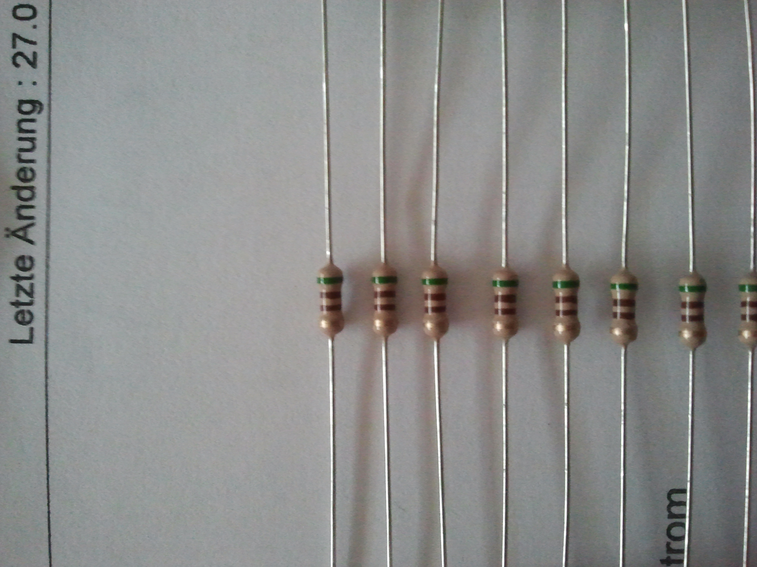

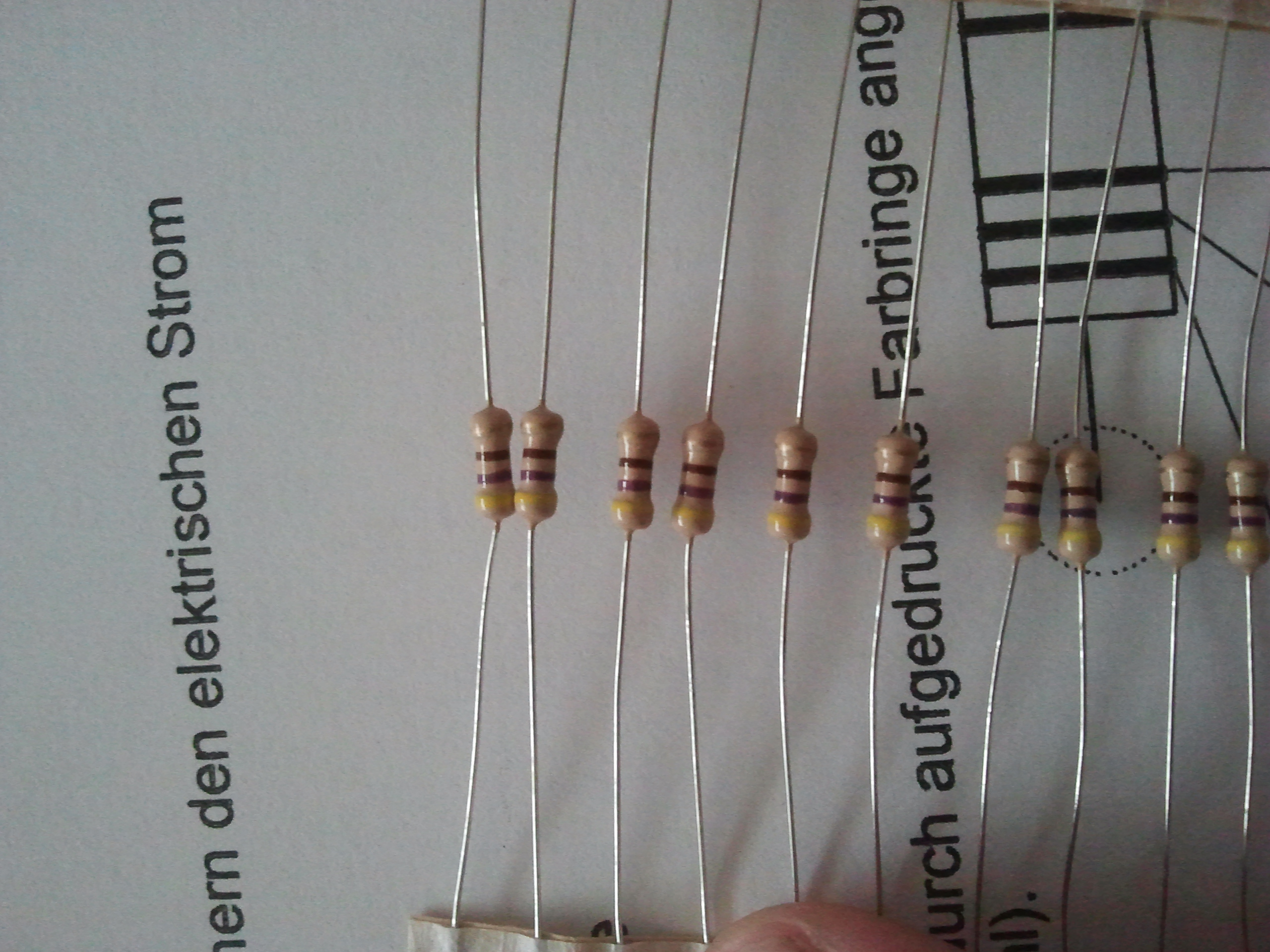

Also ich sehe da grün, braun, braun -> 510 Ohm und gelb, lila, braun -> 470 Ohm. Die Farbcodierung zu entschlüsseln ist anscheinend so schwer wie (richtige) Satzzeichen zu verwenden. Ließt sich wie von nem 3. Klässler. Die 5V würden sich eher anbieten, aber wenn du nicht willst, dann nicht. Ich bin ja mal gespannt, wie und ob du es hinbekommst, die Farben einzustellen. Wenn du sie fest verdrahtest, kannst du auch gleich eine einfarbige LED nehmen. Aber das nur in der Hoffnung, dass du kein armseliger, kindischer Troll bist, der sich freut, wenn andere hilfsbereite Leute auf seine imaginäre Person einreden oder sie anmachen.

Da bist du ja super ausgerüstet mit deinen Widerständen. Bei der 2,2V schaltest du einen 510 und einen 470 in Reihe. Für die anderen beiden nimmst du zwei 470 in Reihe. Das passt dann schon.
