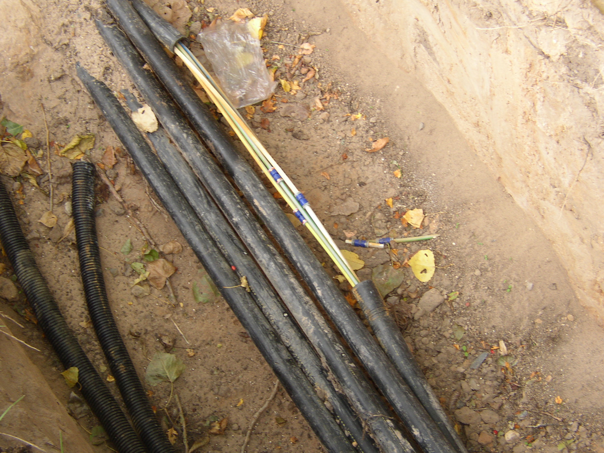

Dabei sind folgende Kabel zum Vorschein gekommen (Siehe Bild 1).
Offensichtlich Druckluftleitungen mit Handelsüblichen Kupplungen. Sieht
so aus als wenn nix weiter drin ist. Auf einem der dickem Kabel hat sich
der Besitzer verewigt "US ARMY"

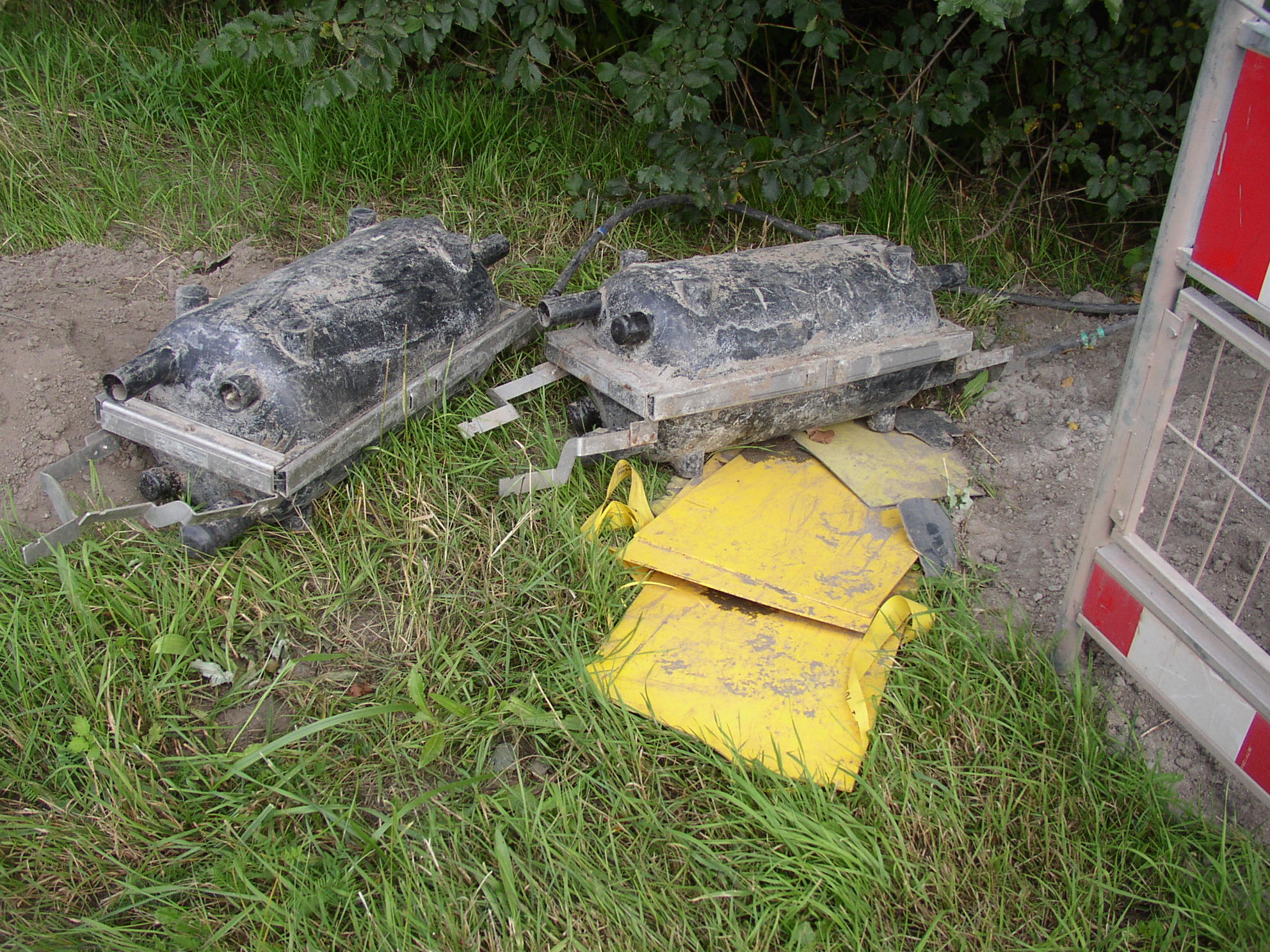

Auf dem zweiten Bild seht ihr einige Muffen die in der Böschung einer
Strasse verbuddelt sind. Irgend eine Elektrobaufirma aus Bayern buddelt
diese Teile alle 1-2 Monate aus um sie nach einer Woche wieder
einzubuddeln.
Hat jemand eine Idee was das ist?
Hallo!
Habe ich ja, ganz ordinäre Druckluftschläuche. Die gibt es bei uns
in der Firma zuhauf, da sind sie halt nur Blau. Die Verbinder heissen
"Gerader Durchgangsverbinder". Das seltsame ist, das nächste Haus ist
mindestens 3Km entfernt.
Ich kenne das von früher; durch diese "Druckluftschläuche" werden im
nachhinein die einzelnen Glasfaserleitungen geblasen bzw. mit Druckluft
eben durchgedrückt. Ist aber eher eine Technik die angewandt wird wenn
zu Baubeginn noch nicht ganz klar ist ob das Gebiet mit LWL erschlossen
werden soll (Kostenfrage). Ob das allerdings die gleiche
Druckluftschläuche wie im Laden bzw. Baumarkt sind, weiß ich nicht.

Die Boxen im 2. Bild könnten Spleißkasetten beinhalten.
Vermutlich hat man ein altes an der Stelle gespleistes Kabel gegen etwas
neues ausgetauscht.
Wie schon geshrieben wurde, werden wohl heute die Fasern einzeln
eingebnlasen, das war vielleicht damals noch nicht möglich und man hatte
ein Kabel verlegt das gespleist wurde.
Vielleicht findet ja bei euch gerade Breitbandausbau statt.
