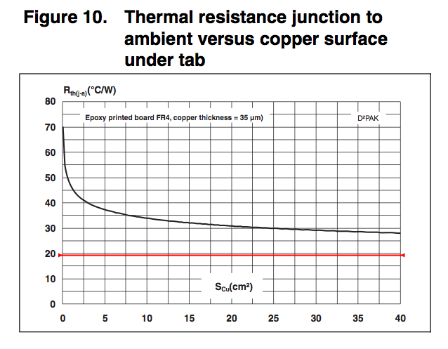

Als Diode hätt ich diese rausgesucht: STPS20M100S (Datenblatt im Anhang)
Die Verluste laut Formel aus dem Datenblatt:
P = 0.425 x IF(AV) + 0.0088 x IF^2(RMS)
sind dann: P=0,425*10A + 0,0088 x 10A^2 = 5,13W
Im D^2PAK, ist Rth(j-c)=1.2*C/W --> 6,156°C Temperaturerhöhung.
Würde doch gehen, oder lieg ich falsch?
Du hast berechnet, dass die Sperrschichttemperatur (j = Junction), bei
5,13W Verlustleistung, um 6,156°C höher ist als die Gehäusetemperatur (c
= Case).
Bei einer maximalen Sperrschichttemperatur von 150°C und bei einer
Umgebungstemperatur von 50°C muss Rth(c-a) kleiner/gleich 18,3°C/W sein.
-> Rth(j-a) max. 19,5°C/W.
Im Datenblatt ist nur ein Diagramm für eine einseitige
Kupferbeschichtung.
Zu berücksichtigen ist auch, dass sich unter diesen Bedingungen, sich
das Gehäuse der Diode auf 144°C erwärmt.
John

@john: Alles klar, also kann ich die Diode vergessen, wenn ich sie ohne
Kühlkörper verwenden will.
Habe jetzt diesen kleinen Kühlkörper gefunden:
http://www.fischerelektronik.de/web_fischer/de_DE/K%C3%BChlk%C3%B6rper/C04/Kupferk%C3%BChlk%C3%B6rper%20f%C3%BCr%20D%20PAK%20und%20andere/PR/FK244_13_D2_PAK_/index.xhtml
Er hat ein Rth von 22,8 K/W. Dieser würde dann doch reichen? Zudem
verwende ich ja dann auch eine mehrlagige Platine.
Andi
