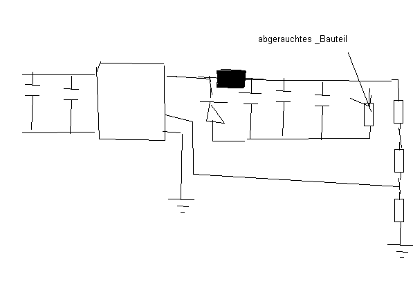

Hallo ich habe einen defekte Mini-Kühlbox die ich an den Aschenbecher im
Auto anschließen kann (damals funktionsfähig in den USA gekauft). Das
defekte Bauteil ist abgeraucht. Nach Recherche ergab sich das es wohl
ein mircomelf Bauteil sein muss.
Nach durchpiepsen und Leitungsverfolgung vermute ich ein Bauteil eines
Tiefsetzsteller das defekt ist. (Siehe Zeichnung) Was könnte das defekte
Bauteil sein? (Widerstand Sicherung, Diode)? Welche Aufgabe hat es und
wie finde ich heraus welchen Wert es haben müsste für den Fall das ich
ein neues Bauteil hineinlöten möchte. Können andere Bauteile auch
Schaden genommen haben?
Grüße Ludi

Glaubst du wirklich, es ist bloss ein Steller und kein Regler ? Wozu
sollte dann der Spannungsteiler und die Feedbackleitung sein ?
Praktisch wäre an Stelle deines gezeichneten Bauelements das TEC Peltier
Element, aber das ist natürlich nicht in MicroMelf.

Gast #3775769
@MaWin
Meinte natürlich Tiefsetzregler, Nach dem durchgebrannten Bauelement
kommen µC, Transistor der Batteriespoannung (12 V) für Peltierelement
schaltet und zwei ICs bei denen ich nicht weiß was sie machen.
Der Tiefsetzsteller macht also Versorgungsspannung für µC, (Regelung
Überwachung)... des Peltier Elements, Zudem ist glaub auch eine
Batteriespannungsüberwachung dabei.
Danke für deine Hilfe
Grüße Ludi

Gast #3775966
Hallo Ludi,
ich dachte auch erst, du bist ein Deutscher. Hochachtung, dein deutsch
ist sehr gut!
Zum Problem:
Für mich sieht das aus, wie ein ganz normaler "Step-Down-Wandler".
Typisch dafür ist die Anordnung von Spule und Diode. Allerdings muß die
Anode der Diode dabei mit GND verbunden sein, aber das kannst du einfach
nachmessen.
Nun können wir überlegen welches Bauteil am Ausgang des Wandlers Sinn
macht?
Eine Sicherung? - nein, sie macht einen Kurzschluß und brennt durch.
Ein Widerstand? - Wozu, die Kühlbox hat das Peltierelement als
(Grund)Last.
Eine Diode? - Macht einen Kurzschluß, oder sperrt dauerhaft - sinnlos.
Ein Kondensator? - halte ich für das Wahrscheinlichste. Die im Plan
eingezeichneten Kondensatoren, sind vermutlich die Elkos mit 22µF.
Diesen einen Vielschichtkondensator paralell zu schalten ist gängige
Praxis. Dieser Kondensator kann hochfrequente Signale besser dämpfen als
die Elkos.
Ich habe es auch schon mehrfach erlebt, daß so ein Kondensator, durch
einen Fehler, 0-Ohm Widerstand hat und dadurch ein Kurzschluß ist. Durch
seine geringe Masse verbrennt er dann zur Unkenntlichkeit.
Deshalb meine Vermutung: Das verbrannte Bauteil ist ein
Vielschichtkondensator im Wertebereich 10nF - 100nF.
Ich hoffe das hilft dir weiter.
Gruß. Tom

Sorry...aber die gesamte Diskussuin ist volkommen am Thema vorbei! Es
ist kein einziger Satz gefallen aus welchem Grund ein Widerstand dort
eingebaut sein könnte!
Entweder weiß man es nicht und ist still oder man hat eine Idee und sagt
Sie.
Aber Zumüllen des Beitrags ist einfach unter aller Sau!

Der Widerstand könnte evtl. dazu dienen, eine Grundlast herzustellen,
damit
die Spannung bei einer Unterbrechung im "Hauptstromkreis" nicht
überschießt.
MfG Paul

Kollege in den USA ist HEUTE in den Walmart gefahren, Box im Walmart
auseinandergebaut, gemessen ca. 3.3K micromelf, Box wieder
zusammengebaut. "Land der unbegrenzten Möglichkeiten" "zwinker"
Kann man wenigstens sagen ob die Diode deshalb nun auch defekt ist?
Für was ist der Widerstand. ich bekomme das mit dem Bild nicht hin weil
die Kamera nicht scharfstellt wo ich will!

Kevin S. schrieb:
> Wenn der Widerstand aber 3,3k hat, scheint er in Ordnung zu sein.
Das war ein anderes Gerät vom gleichen Typ. Der Widerstand bei mir ist
durchgebrannt!
Kann der Widerstand auch zur Strombegrenzung für  If der Diode sein?
Vermutlich ist wenn der Widerstand hinüber ist auch der Controller
hinüber
#3776234
Den Strom begrenzt dieser Widerstand nicht (wenn dein Schaltplan
stimmt). Um dir weiter zu helfen, versuch erstmal eine Kamera zu
bekommen und ein Bild hochzuladen. Ansonsten kann nur weiter geraten
werden. Es wäre auch nicht schlecht wenn du ein Multimeter hättest, dass
würde die Fehlersuche vereinfachen.
