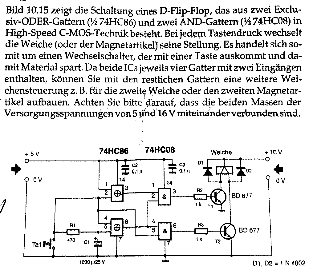

Liebe Gemeinde, ein Freund kam zu mir mit folgendem Problem: Er hat versucht, die Schaltung aus dem Anhang zum Laufen zu bekommen. Dazu hat er sie auf einer Lochraster-Platine gelötet und verdrahtet. Er schien ziemlich verzweifelt, denn die Schaltung tut nicht was sie soll. Daraufhin hab ich ihm meine Hilfe angeboten und hab mir die Sache angesehen. Die von ihm aufgebaute Schaltung entspricht dem Schaltplan, ein Verdrahtungsfehler kann somit zu 99,99% ausgeschlossen werden. Anstelle des Relais wurde 2 LEDs mit Vorwiderständen eingebaut um die Funktion gleich zu sehen. Trotzdem tut die Schaltung auch bei mir nichts: - die LEDs bleiben dunkel - Bei Druck auf den Taster ist keine Reaktion zu erkennen. folgendes habe ich getestet: - LEDs i.o. - Transistoren i.o. - IC i.o. Woran kann’s also liegen? Kann von euch mal bitte jemand auf den Schaltplan schauen und einschätzen, ob diese Schaltung überhaupt gehen kann? Nach meiner Meinung stimmt hier was nicht. Z.B. hängt der C1 völlig in der Luft. An ihm sind nur Eingänge angeschlossen. Hat jemand einen Vorschlag, die Schaltung so zu korrigieren, dass sie läuft? Eine grundsätzlich andere Schaltung mit JK-Flipflop habe ich schon herausgesucht und getestet. Aber irgendwie muss doch der Fehler der ursprünglichen Schaltung zu finden sein... Danke für Eure Hilfe!

Die Schaltung ist Müll. Für ein FF fehlt die notwendige Rückkopplung. Die Eingänge 2 und 4 des HC86 und 5 des HC08 sind undefiniert, wenn die Taste offen ist.

Dirk H. schrieb: > Woran kann’s also liegen? 74HC86 haben keinen Schmitt-Trigger Eingänge und der Taster ist nicht entprellt. Es handelt sich bei der Schaltung auch auf jeden Fall nicht um ein D-FF, denn es gibt keine Rückkopplung von den Ausgängen zu den Eingängen. Die Schaltung tut also niemals das, was behauptet wird. Falsche Schaltung zum falschen Text. Auch ist zweifelhaft, ob Magnetartikel wirdklich dauerhaft bestromt werden sollten. Nicht alle Modellbahnartikel haben Endschalter, viele wollen nur pulsweise (so lange der Taster gedrückt wird) Strom. So würde es funktionieren:

Dirk H. schrieb: > Woran kann’s also liegen? Dass die Schaltung so wie gezeigt Mist ist. Pins 2,4/86 und 5/08 sind halb offen. Der Taster zieht auf Low wenn geschlossen - aber wer sorgt für High wenn offen? Es fehlt ein Pullup-Widerstand am Taster. Und der Taster muss ein Schalter sein. Dann gibts bei jedem Stellungwechsel einen Puls an einem der Ausgänge.
A. K. schrieb: > Es fehlt ein Pullup-Widerstand am Taster. Vielleicht wurde diese Schaltung mal ursprünglich mit Standard- 74er-Bausteinen konzipiert. Dort kann man notfalls auf Pullups verzichten. Irgendein Schlaumeier ist dann auf die Idee gekommen, die Schaltung mit "HC"-Bausteinen "zu modernisieren. .-( Gruss Harald
Harald Wilhelms schrieb: > Vielleicht wurde diese Schaltung mal ursprünglich mit Standard- > 74er-Bausteinen konzipiert. Eher nicht. Wäre zu asymmetrisch. Immerhin muss der Kondensator geladen werden. Die Schaltung ergibt Sinn und wird symmetrisch, wenn der Taster ein 1xUM Schalter ist, auf 0V/5V. Dann braucht man auch keinen Pullup.
MaWin schrieb: > 74HC86 haben keinen Schmitt-Trigger Eingänge und der Taster ist nicht > entprellt. Der fehlende Schmitt-Trigger stört nicht wirklich. Im Durchgang von Pin 5/86 ist der Ausgang zwar nicht sauber definiert, aber solange der Transistor dahinter nicht aufgrund fehlender Sättigung durchbrennt interessiert das wenig. Die fehlende Entprellung kann zu schnell alternierenden Ausgängen führen. Wenn der Schalter aber schneller prellt als die Weiche schaltet merkt das auch niemand.

Ersetzte den Taster durch einen Schalter, der zwischen 5V und Masse umschaltet. Mit einem Taster wird die Schaltung ohne grosse Änderungen nicht Funktionieren.
Harald Wilhelms schrieb: > Vielleicht wurde diese Schaltung mal ursprünglich mit Standard- > 74er-Bausteinen konzipiert. Dort kann man notfalls auf Pullups Taster schliesst C1 über R1 auf Masse, C1 kann sich aber nirgendwo vorher aufladen - wie soll das funktionieren - mit TTL oder HCT ?

Marc Vesely schrieb: > Taster schliesst C1 über R1 auf Masse, C1 kann sich aber nirgendwo > vorher aufladen - wie soll das funktionieren - mit TTL oder HCT ? Ein offener TTL Eingang ist High, wenngleich eher instabil, und unterhalb dieses Pegels fliesst ein wenig Strom raus. Somit würde hier C1 bei offenem Taster geladen. Arg unsauber und hier nicht gemeint. Zumal es nichts bringt, solange das ein Taster ist.

A. K. schrieb: > Ein offener TTL Eingang ist High, wenngleich eher instabil, TTL ja, aber das sind CMOS! Da kann sich irgend ein Pegel einstellen, meist in Richtung UB/2. Möglicherweise hat die Schaltung sogar mal funktioniert mit 74LSxx oder 74xx. > Arg unsauber Da stimme ich dir zu!
HildeK schrieb: > TTL ja, aber das sind CMOS! Richtig. Ich bezog mich aber auf Haralds These und Marcs Frage bzgl. TTL, Harald hatte auch wie Du schon auf TTL spekuliert. > Möglicherweise hat die Schaltung sogar mal funktioniert mit 74LSxx oder > 74xx. Diese Schaltung speichert nichts auf Dauer. C1 dient nur der Pulserzeugung, damit die Weiche keinen Dauerstrom kriegt. Ohne Schalter statt Taster funktioniert sie nicht. Egal in welcher Technik.

Also, in CMOS-Technik (HC, HCT; 4000er, etc.) funktioniert diese Schaltung nicht. Es sei denn, man baut zwei Pullups ein. Einmal an den Taster, und einmal am Kondensator. Dabei kann man den Kondensator auch gleich kleiner machen und die Pullups größer wählen. In LS-Technik funktioniert sie die Schaltung unverändert, aber der Text ist falsch. In LS-Technik fließt aus den Eingängen der Strom heraus, und zwar über einen recht kräftigen Pull-Up. Da ist nichts instabil. Wenn der Schalter also nicht geschlossen ist, liegt da ein stabiler High-Pegel an. Der Taster muss/kann durch einen Schalter ersetzt werden. Dann erzeugt die Schaltung beim schließen des Schalters einen Impuls auf Transistor T1 und beim öffnen des Schalters einen Impuls auf T2. Die Schaltung funktioniert, weil der Knoten mit dem Schalter sofort reagiert, und der Knoten mit dem Kondensator verzögert: 1.) Wenn diese beiden Knoten High-Pegel haben, sind beide XOR-Ausgänge Low, und die UND-Glieder schalten nicht. Der Kondensator ist geladen. 2.) Wird nun der Taster gedrückt, werden beide XOR-Ausgänge High, und das obere UND wird aktiviert. Das untere UND ist durch das Low auf dem Taster-Knoten gesperrt. Der Kondensator entlädt sich über den Widerstand und Taster. 3.) Wenn der Kondensator ausreichend tief entladen ist, wird auch der zweite Eingang des unteren XOR Low und der Ausgang des unteren XORs auch Low. Dadurch sperrt das obere UND. Das untere UND ich nachwievor durch den Taster auf LOW gezwungen. 4.) Wird nun der Taster los gelassen, wird das obere XOR sofort Low und das untere XOR sofort High. Das untere UND wird durch das untere XOR und den Taster-Knoten mit High-Pegel aktiviert. Der Kondensator beginnt sich wieder zu laden. Wenn der Kondensator geladen ist, sind wir wieder auf Schritt 1 zurück. Eigentlich ganz einfach. Aber eben typisch zigfach kopierte Schaltung mit falschem Text und geänderten Bauteilwerten. Nichts ungewöhnliches.
A. K. schrieb: > Diese Schaltung speichert nichts auf Dauer. C1 dient nur der > Pulserzeugung, damit die Weiche keinen Dauerstrom kriegt. Ohne Schalter > statt Taster funktioniert sie nicht. Egal in welcher Technik. Die Schaltung sollte wohl mal zwei Taster, durch einen Schalter ersetzen. Wodurch am Stellwerk, durch die Schalterstellung ersichtlich wurde wie die Weichen gestellt sind. Auch eventuelle mechanische Fehlstellung der Weichen, werden beim einschalten, der kompletten Anlage, korrigiert. Mal abgesehen vom fehlenden Pull-Up und dem falschem Text, war das in den 70ern eine nette Idee.
Teo Derix schrieb: > Mal abgesehen vom fehlenden Pull-Up und dem falschem Text, war das in > den 70ern eine nette Idee. Mit Schalter 1xUM ist der Pullup unnötig.
