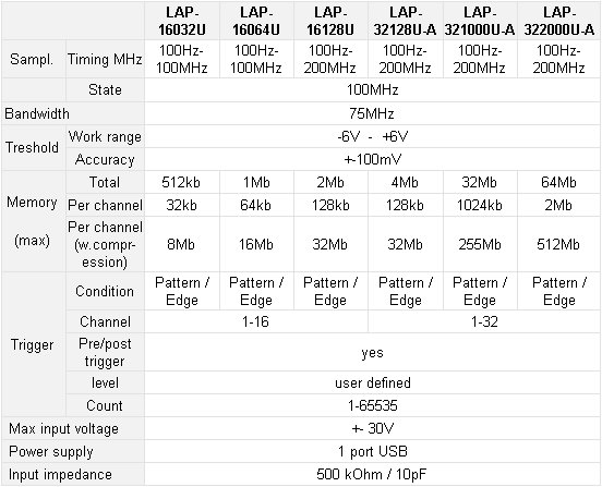

Hi, ich bin gerade auf der Suche nach einem Logik-Analysator für Hobby-Zwecke. In der Uni haben wir mit einem Logic-Port gearbeitet. Der hat mir eigentlich ganz gut gefallen deshalb hab ich nach einer vergleichbaren, bezahlbaren Alternative gesucht. Ich habe mich jetzt schon fast für eine Zeroplus LAP entschieden. Ich bin mir jedoch nicht so ganz sicher ob ich den Zeroplus LAP-C16032 oder den LAP-C16064 nehmen sollte. Laut dem Bild was ich angehängt habe unterscheiden sich die beiden eigentlich nur bei der Größe des Gesamtspeichers und des Speichers pro Kanal. Jetzt stelle ich mir die Frage lohnt sich der Preisunterschied von 50€ für den Unterschied im Speicher oder merke ich das als mit meinen Hobby-Anwendungen erst garnicht? Ich werden wsl wohl hauptsächlich mit I2C, 1-Wire, UART und CAN arbeiten. Kennt sich jemand aus? Viele Grüße Anon1234

Hey Leute, ich wollte hier keine Grundsatzdiskussion starten, sondern es ging mir eigentlich um die Frage, was der Speicherunterschied bei den beiden genannten LAs für einen Unterschied macht und ob dieser so groß ist, dass man als Hobbyanwender einen Unterschied merken wird.

Hast Du mal in die Anleitung zum Zeroplus geschaut? Wenn es kein Druckfehler ist, so liegen beim 16064 20 Abgreifklemmen dabei und beim 16032 zwei. Wäre dies korrekt, so wäre der Preisunterschied 0€, da die Klemmen ungefähr 3€/Stück kosten.

Ich mochte was anderes in den raum werfen. Der preiunterschied ( tigal) ist 60€ und der 32 kostet 95€. Mit 2x 32 bekommt man 60 Protokolle und hat die Möglichkeit auf 32 Kanäle oder doppelte Speicher tiefe, man braucht nur ein 6€kabrl dafür. Man kann max 4 Geräte zusammen linken.

Damit stimmt das mit den zwei und den 20 Klemmen, und dann ist der 16064 nicht teurer als der 16032.

Auch der la von zeroplus hat sigrock Unterstützung und mit sigrock kann auch ohne eeprom Modifikation die 128 k/channel des 16032 ausgelesen werden. Die 32k ist "nur" eine SW Beschränkung.

Die Vergleichstabelle scheint mir etwas veraltet. Der interne Speicher
beträgt 256MBit und nicht 64MBit. Die Samplerate hängt von der Anzahl
verwendeter Kanäle ab.
1-4 Kanäle mit maximal 400MHz
5-8 Kanäle mit maximal 200MHz
9-16 Kanäle mit maximal 100MHz
