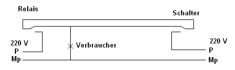

Nun würde ich die Schaltung gerne dahingehend modifizieren, dass das
Leistungsrelais als Wechselschaltung agiert und ich dieses im Verbund
mit einem normalen Gira Ein-/Aus-Wechselschalter betreiben kann.
Zusätzlich möchte ich neben den 4 LED-Hotspots noch weitere Leuchtmittel
anschließen, die aber in Summe eine Leistungsaufnahme von 10A bei 250V
AC nicht überschreiten werden)
Sprich ich hätte gerne die Möglichkeit, dass ich sowohl über die
Fernbedienung des Dunstabzuges das Licht ein- und ausshalten kann als
auch über einen Standard-Ein-Aus-Wechselschalter.
Ich hatte dazu die Idee, dass ich entweder nachgelagert, am Philips
Leistungsrelais ein Bauteil anschließe, dass mit einer Steuerspannung
von 230 V AC umgehen kann und ich zusätzlich einen 1 Eingang und 2
Ausgänge für die Wechselschaltung habe, oder dass ich direkt den Ausgang
des ULN2003A abgreife und dort ein Wechselschalterrelais (??)
installiere, dass eine Schaltspannung von 12V DC hat.
In beiden Fällen fehlt mir das Wissen das richtige Bauteil zu bestimmen.
Ich wäre sehr dankbar, wenn jemand meine Ideen bewerten könnte, mir sagt
welche der beiden Ideen die bessere ist und mir ein passendes Bauteil
nennt. Gut wäre ein Gehäuse, dass eine Montage auf eine Platine nicht
erfordert.

Zur Verdeutlichung des relevanten Schaltungsausschnittes der
schematische Grundaufbau in ASCII-Art:
Ist-Zustand
       uC
    ULN2003A
       | (12V-DC-Steuerspannung)
    JS1-B-12V-F------------ 230V AC-Spannungsquelle
       | (230V Schaltspannung)
     AC/DC Konverter (230V AC / 12V DC)
       | 12V DC Spannung
    LED-Hotspot1---LED-Hotspot2--- ... LED-Hotspotn
Was ich möchte (230V Steuerung):
          uC
       ULN2003A
          | (230V AC Steuerspannung)
    Relais (Wechsler)------------ 230V AC-Spannungsquelle
 Ein/Aus-Wechselschalter
         | 12V DC Spannung
Oder Alternativ mit 12V-Steuerung:
          uC
       ULN2003A
         | 12V DC Spannung
Mir ist bewusst, dass ich in der Schaltung nicht alle Leitungen
gezeichnet habe (z.B. Neutralleiter). Ich wollte es so einfach wie
möglich halten.

Tu dir einen Gefallen und nimm für Skizzen, Zeichnungen und Schaltpläne
mindestens Paint. Ist bei jedem Windows dabei und die datei läßt sich
auch als png abspeichern. So hast du auch selbst eine Übersicht.
Übrigends, die angehängte Wechselschaltung ist die Sparschaltung und ist
erlaubt! Der Trick ist, auf beiden Seiten den Wechselschalter mit Phase
zu beschalten, aber nicht an der Wurzel.
Gruß oldmax

@oldmax
Danke für deinen Betrag!
Ich habe den Schaltungsaufbau unter Verwendung deiner
Spar-Wechselschaltung mit Papier und Bleistift nachvollzogen. Ich denke
du siehst den Vorteil darin, dass ich mir eine Leitung sparen würde,
korrekt?
Nebenbei habe ich allerdings noch festgestellt, dass das Philips-Relais
einen Wechselkontakt hat, der zweite Kontakt auf der Platine allerdings
nicht genutzt wird. Ich habe euch den Schaltplan des Relais angehängt.
D.h. ich brauche gar kein zusätzliches Bauteil sondern kann einfach den
N.O. und N.C. Kontakt verwenden. Nachgemessen habe ich das bereits an
der Platine. In Abhängigkeit eines Tastendrucks auf der Fernbedienung
führt entweder der N.O. oder der N.C. 230V.
Viele Grüße,
Andreas

Nun, die Sparschaltung kam immer dann in Betracht, wenn unter dem
Schalter auch eine Steckdose installiert war. Das ersparte die zweite
Leitung oder bei bestehender Installation die Nachinstallation, wenn
noch eine Steckdose unter den Schalter zu setzen war. Hier denke ich,
hast du auch Spannung am Relais und auch Spannung am Wechselschalter.
Natürlich kannst du auch eine Standartwechselschaltung einsetzen. Dann
kommt der geschaltete eben vom externen Wechselschalter.
Gruß oldmax
Gast #3777830
Damit weisst du aber nicht, wann der Verbraucher ein ist oder aus - das
hängt ja vom anderen Schalter ab. Wenn es also dein Ziel ist, mit dem
Relais etwas gezielt einzuschalten, funktioniert das nicht, dazu
müsstest du den gegenwärtigen Zustand (ein oder aus) wissen.
Georg
OP #3777922
@Georg
Gezielt die Leuchten ein bzw. auszuschalten ist nicht mein Ziel. Ich
will einfach einen Wechsel des Zustandes erreichen. Also von "ein" nach
"aus" und von "aus" nach "ein". Das Feedback ob nun die Leuchten ein
oder aus sind erhalte ich ja wie gewohnt unmittelbar.
