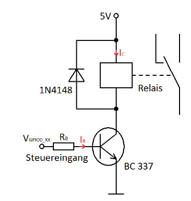

Moin moin,
ich habe eine Platine entwickelt in der ich ein paar Relais über
Mikrocontrollerausgänge ansteuere. Dazu verwende ich jeweils eine kleine
Transistorschaltung mit dem BC337 Transistor.
Aufgrund des Relais möchte ich, dass ein Strom Ic von 100mA fließt. Der
Transistor soll über dem GPIO Pin des µC entweder komplett durchschalten
oder sperren.
Meine Frage ist, ob ich die Bauteile richtig dimensioniert habe. Damit
der Transistor durchschaltet, soll er ja im Idealfall in Sättiung
betrieben werden. Im Datenblatt (siehe Anlage) hab ich gefunden:
Vce,sat (max 700mV) bei Ic,sat = 500mA und Ib,sat = 50mA.
Die maximale Stromverstärkung in Sättigung wäre dann ja:
hfe,sat = Ic,sat / Ib,sat = 10.
Der benötigte Basisstrom:
Ib = Ic / hfe,sat = 100mA / 10mA = 10mA
Der Basiswiderstand:
Rb = (Ub - Ube) / Ib = (3.3V - 0.7V) / 10mA = 260Ohm
Für meine Schaltung habe ich Rb = 270 Ohm verwendet. Funktionieren tut
alles. Nur bin ich mir nicht sicher, ob die Dimensionierung so korrekt
ist, möchte mich lieber noch einmal vergewissern, da dies in eine
Dokumentation kommt, die sich ein Professor durchguckt.

Dennis Müller schrieb:
> Damit
Der BC337 hat eine Stromverstärkung von mindestens 100. Also wenn es
Deiner Quelle nichts ausmacht, dann rechne ruhig mit hfe,sat = 10.
Ansonsten wäre hfe = 20 auch reichlich wenig.
Hinzu kommt, ein Relais benötigt zum Anziehen den vollen Strom. Zum
Halten genügt meist auch die Hälfte. Aber das geht hier wohl zu weit.
mfg klaus

ööh weiss nicht wie du genau auf diese Berechung gekommen bist jedoch
ist die ein bisschen überdimensioniert. Auch 10mA aus einem GPIO Pin ist
kritisch falls du auch noch andere Sachen ansteuerst.
Du hast einen bestimmten hfe bei einem bestimmten Kollektorstrom Ic (und
Frequenz da wir hier aber ein Relais haben glaube ich nicht dass wir uns
da im MHz Bereich befinden) Nun kannst diesen hfe nehmen und Ib
berechnen.
Also nach meiner geschätzten Meinung reichen hier vermutlich 2mA.
Gruss Sébi

Helmut Lenzen schrieb:
> Das tun sie auch, fuer irgendwas muss der Transistor ja schlieslich gut
> sein.
Vermutlich, aber es ging ja um seine Berechnung und die ist richtig.
Wenn man sich die Zahlen in diesem Fall anschaut, dann sieht man das
ohne Berechnung.
Da die hFE auch höher sein kann, ist sicher weniger Basisstrom nötig.
Aber wie schon gesagt, der TO wollte wissen, ob seine Berechnungen
richtig waren.

klar denke aber wäre vielleicht nett zu zeigen dass auch weniger geht.
vor allem wenn ein kontroller dranhängt
