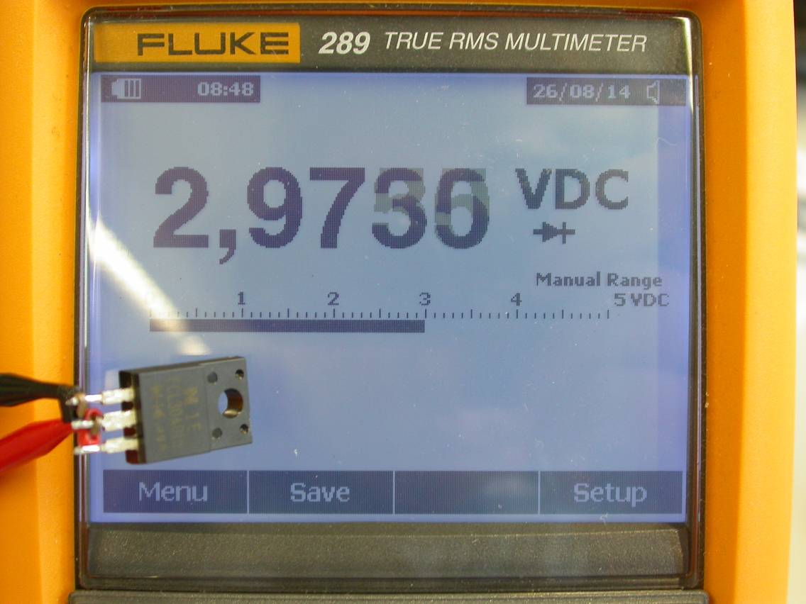

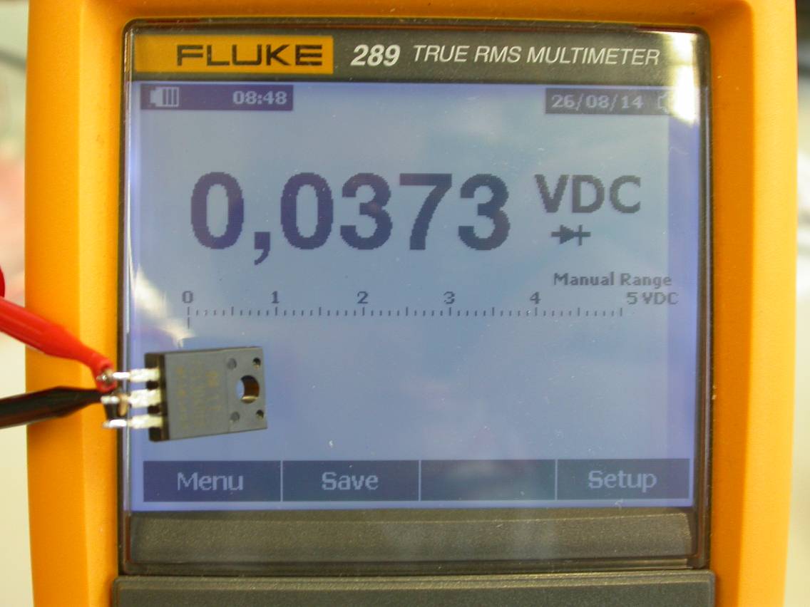

Guten Morgen,

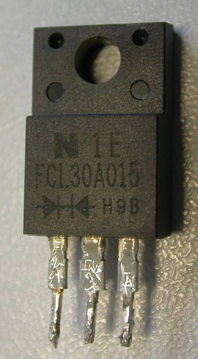

ich habe hier eine Diode aus einem defekten Schaltnetzteil in Verdacht
der Übeltäter zu sein.
Ich bin jetzt allerdings etwas verwundert über den extrem niedrigen
Forward-Drop.
Können sich defekte Dioden wirklich so verhalten, oder habe ich irgendwo
einen Denkfehler?
Die zweite Diode im Gehäuse verhält sich übrigens exakt genauso.
> Forward-Drop.
Dein Messgerät misst mit 1mA, und du hast da eine recht dicke
Schottkydiode mit nur 15V Sperrspannung, da sind die Messwerte durchaus
normal.
