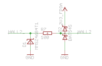

Ich würde gerne einen 5V TTL Pegel auf 3V3 bringen. Hierfür hätte ich
Schottky Dioden verwendet was auch klappt, doch leider ist der Strom
durch die Dioden etwas zu gering wodurch die Spannung nur auf 3,8V
reduziert wird. Das liegt aber leider relativ nahe an den absolut max.
ratings(3,88V) des nachfolgenden (FPGA-)Eingangs.
Nun suche ich nach der einfachsten(billigsten) Lösung um die Spannung
noch etwas zu reduzieren. Leider kann ich den Strom begrenzenden
Widerstand vor der Zener-Diode nicht beeinflussen und zudem ist er mit
100k sehr hoch.
Meine einstweilige Lösung (siehe Anhang)
vielen dank, acros

Das ergibt alles so dermaßen keinen Sinn ...
TTL hat keine 5V. Warum nennst du das TTL, obwohl es doch keins ist?
> Hierfür hätte ich
> reduziert wird.
Ergibt auch keinen Sinn, insbesondere nicht in Verbindung mit der
gezeigten Schaltung. Da werden die beiden Schottkys als Klemmdioden
(gegen Vcc bzw. GND) verwendet. Da will man, daß wenig Strom durch die
fließt und daß die Flußspannung klein ist.
> 100k sehr hoch.
Die Schaltung enthält gar keinen 100K Widerstand, sondern einen mit 100
Ohm. Noch dazu sitzt der hinter der Z-Diode und nicht davor. OK,
sicher sein kann man sich da nicht, weil du es ja nicht für nötig
gehalten hast, die Anschlüsse deiner "Schaltung" zu beschriften.
Um den Ausgang einer 5V CMOS-Logikschaltung an den Eingang einer 3.3V
CMOS-Logikschaltung anzuschließen, reicht ein simpler Serienwiderstand
in Verbindung mit einer Schottky-Klemmdiode nach 3.3V. Dabei ist zu
beachten, daß der Widerstand mit den parasitären Kapazitäten einen
Tiefpaß bildet. Für sehr schnelle Signale / hohe Frequenzen würde man
besser einen richtigen Pegelwandler in Form eines 3.3V
Logikbausteins mit 5V-toleranten Eingängen verwenden.

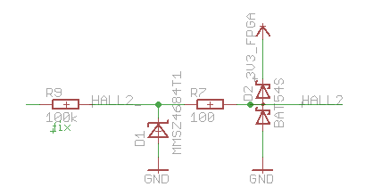

Ein Tippfehler meinerseits. Zener-Diode sollte gemeint sein um die 5V
auf 3V3 zu bringen. Schottky zum Schutz und um von den besagten 3,8V auf
etwa 3,5V herunter zu kommen.
Der 100k befindet sich vor der Zener diode und ist nicht eingezeichnet.
Die 100 ohm sollen den Strom durch die bat54 reduzieren.

Mit deiner Aussage würde ich vorsichtig sein. Viele FPGA haben oft nur
an bestimmen Ports die Klemmdioden und werden meisten mit "PCI Voltage
compatible" oder "PCI Clamping Diodes" umworben. Kleinere FPGA besitzen
oft keine Klemmdioden. Ich würde einfach einen passenden Pegelwandler
verwenden und mich darüber freuen das im Fehlerfall ein TSSOP Baustein
abraucht und der UBGA-256 ganz bleibt.

Warum glaubst du wohl habe ich geschrieben, daß man Widerstand und
Klemmdiode braucht? Weil ich damit sagen wollte, daß man die Klemmdiode
weglassen kann?
Die Tatsache daß das Datenblatt Eingangsspannungen über Vcc + 0.5V
verbietet, ist ein sicheres Indiz dafür daß intern Klemmdioden vorhanden
sind. Denn genau die sollen ja davor geschützt werden, "überfahren" zu
werden.
Im Prinzip kann man tatsächlich nur den Widerstand verbauen und auf die
Wirkung der internen Klemmdiode vertrauen. Allerdings ist das meist kein
spezifizierter Betriebsfall (erforderlich wäre eine Angabe über den
maximalen Strom durch die Klemmdioden im Datenblatt). Und genau deswegen
habe ich das auch nicht empfohlen.
> Ich würde einfach einen passenden Pegelwandler verwenden
Was daran einfach ist, erschließt sich mir nicht. Einfach wäre die
Verwendung eines FPGA mit 5V-toleranten Eingängen. Wenn man schon
5V-Logik anschließen muß.
XL

Das billigste ist einen Wiederstand gegen GND dranzuhängen. Dann hast du
einen Spannungsteiler und musst nur noch die Spannung abgreifen.
Hier wären das dann 200k gegen GND
5V/300k=16µA
200k*16µA=3,3V
Ist halt nicht sonderlich schnell. Aber ist 100k Ausgangswiderstand
nicht eh viel zu viel für den FPGA eingang? Der FPGA mit dem ich hier
grad arbeite hat rund 50k Eingangswiderstand. Da würde die Spannung von
ganz alleine einbrechen...
Müsste dann wohl ein Impedanzwander dazwischen..
