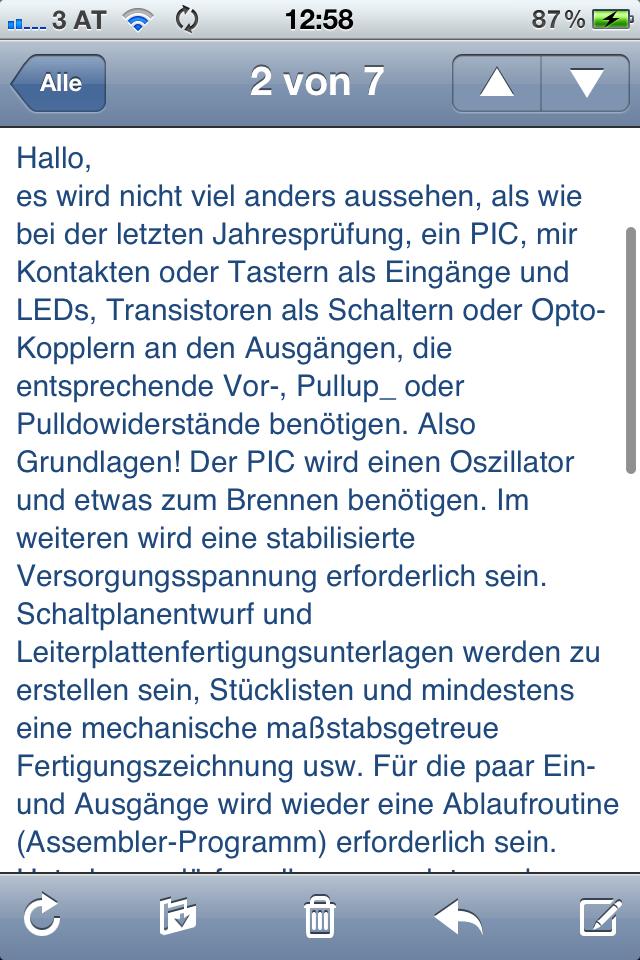

Ich bin neu hier , und würde euch gerne um etwas hilfe bieten , ich habe
leider in fertigungstechnik eine herbstprüfung , und das thema is der
PIC.
Und wollte euch fragen ob ihr da ideen habt , was in der email gefragt
wird.
Währ super hättet ihr paar ideen dazu .
danke
gruß

von Dr. Sommer (Gast)
In der eMail wird gar nichts gefragt.
von Dominik R. (vision)
In der Mail wird eine warscheinliche Aufgabenstellung für die nächste
Prüfung umrissen. Worin besteht dein Problem? Kannst du dem Text
inhaltlich nicht folgen, weißt also gar nicht, um was es geht, oder
möchtest du ein Lösungsansatz?
Bei zweiterem wäre das Problem, dass es keine konkrete Aufgabenstellung
gibt.
Oder möchtest du jetzt eine Idee für eine konkrete Aufgabenstellung mit
den in der Email angegebenen Eckdaten zum üben?
von Simon S. (-schumi-)
In der Mail wird nichts gefragt, ist ja auch kein Fragezeichen da.. o.O
Irgendwie verstehe ich deine Frage nicht.. Kannst du mit dem Begriffen
in der Mail nichts anfangen?
Mit Oszillator ist eine Taktquelle für den Mikrocontroller gemeint, z.B.
Quarz
Und "was zum Brennen" ist der Programmer, damit du auf den PIC ein
programm aufspielen kannst ("brennen" ist ein historisch etablierter
Begriff. Heutzutage beschreibt man nur einen Flashspeicher im PIC)
Statt "Leiterplattenfertigungsunterlagen" sagt man üblicherweise
"Layout".
Damit und den restlichen Begriffen in der Mail kannst du mal Tante
Google besuchen falls dir etwas unklar ist. Wenn du bessere Hilfe
möchtest musst du eine bessere/genauere Frage stellen..
von Steven G. (aleks_krstic)
also erstmal sorry für die etwas magere info meinerseits , also , der
professor möchte einen Pic zB 16F88 , mit einem oscillator , mit LED an
den ausgängen , mit tastern an den eingängen , eine 6 polige stiftleiste
( icsp glaube ich ) pull up,  pull down widerstände ( falls erforderlich
) , und aus dem packet eine schaltung zu entwerfen , hoffe konnte mich
etwas genauer audrücken , weil das mit dem Pic is die Größte schwäche
bei mir
danke
gruß
> bei mir
Also sollst du einfach eine kleine Übungsschaltung mit dem PIC machen?
Dann schnapp dir dein Schaltplanprogramm, schmeiss den PIC rein und
etwas Hühnerfutter drumrum. Google nach "PIC 16F88 datasheet", denn ein
Datenblatt brauchst du unbedingt. Dort steht drin wie du den Quarz und
die Programmierschnittstelle (ICSP Stiftleiste) anschließen musst.
Versorgungsspannung (wahrschleinlich 5V, "7805" ist das passende
Stichwort). Die anderen Pins können beliebig als Ein- und Ausgänge
verwendet werden. Dann machst du eben ein paar Taster dran, sammt Pullup
oder -down (je nach dem ob der Taster nach 0V oder 5V zieht) (Pro-Tipp:
Auch die PICs haben interne, extra aktivierbare Pulldowns (? ich glaube
es waren -downs -> Datenblatt), du könntest also auch diese verwenden).
Ein paar LEDs an die Ausgänge, Vorwiderstand nicht vergessen (Transistor
brauchst du bei den kleinen StatusLEDs bis ~20mA nicht)
Wenn du Probleme mit der Lösung der Aufgabe hast, schreibe genau was dir
unklar ist.

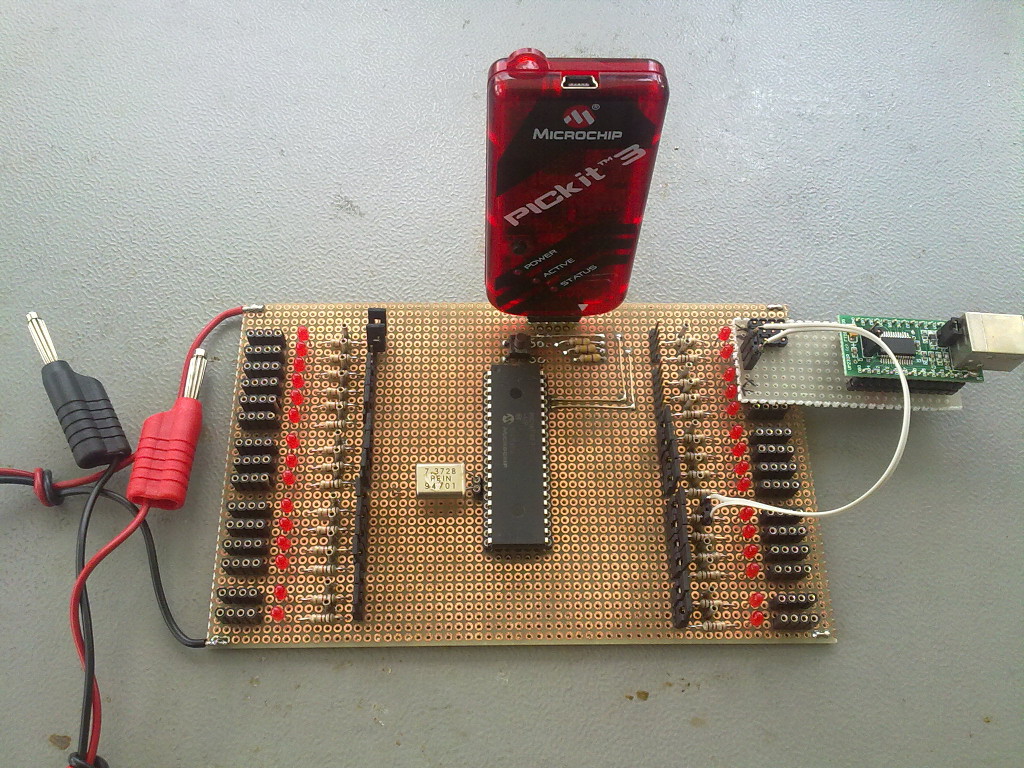

von Markus H. (dasrotemopped)
Aha, der Liebling der IHK, PIC16F887, du brauchst also sowas wie im Bild
zu sehen,
Lochraster,
Sockel,
ein paar Rs, Cs, LEDs und ein Quarz
Der Schaltplan liegt dem Pickit3 als Poster bei. Gibts auch als PDF bei
Microchip, Pulldowns am ICSP nicht vergessen für stabilen Betrieb.
http://ww1.microchip.com/downloads/en/DeviceDoc/50002010B.pdf
Schnell bestellen für den kleinen Geldbeutel :
http://www.microchipdirect.com/
Anschliessend die MPLAB X (free Version) installieren und das Pickit3 am
PC anschliessen.
habe mit nem Azubi in 2 Monaten die Programmierung und die Hardware in
seinen Kopf gepaukt, das Ergebnis hat dem Lehrer gefallen. Der Weg dahin
war steinig, die Berufsschule hat da nicht viel Vorarbeit geleistet.
Wie die anderen schon sagten, Pickit und uC bestellen, Datenblatt lesen
und los.
Gruß,
dasrotemopped.
