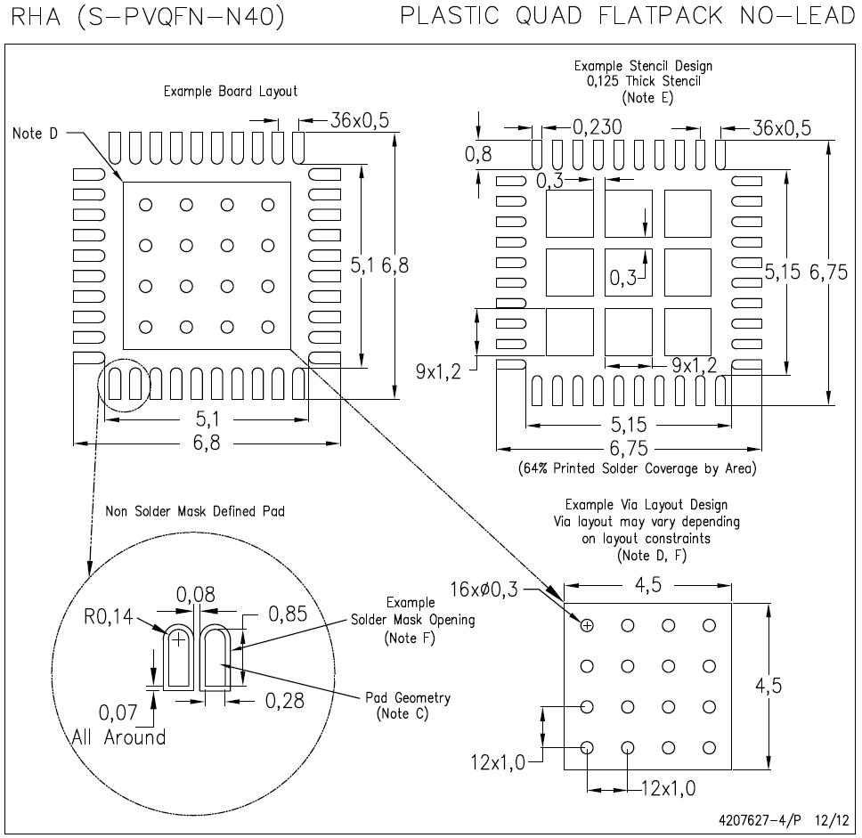

Hallo Zusammen,
ich bin gerade dabei, ein Layout mit dem TI CC2541 in EAGLE7 zu
erstellen.
Nun würde ich gerne die SMD Pads des S-PVQFN-N40-Gehäuses, wie von Texas
vorgemalt, auf der zum Heatpad gehenden Seite halbkreisförmig
abschließen.
Im Moment komme ich nur auf:
- kleines rechteckiges PAD
- in Padbreite ein abgerundetes Stück Leiterbahn anhängen
- Stopp- und Pastenmaske von Hand nachziehen
Hat jemand eine bessere Idee, wie das umzusetzen ist?
Danke,
 Marcus
> abschließen.
Warum?
Nur weil's TI so vorgemalt hat? Ästhetische Gründe? Oder doch irgendwas
Faktenbasiertes?
Nur letzteres wäre für mich (und noch mehr wohl für Cadsoft) von
irgendeinem Interesse.
Und bevor Cadsoft keine von Rechtecken verschiedene Shapes für SMD-Pads
implementiert, geht's wohl nicht anders, als du es bereits zu Fuß
gemacht hast.
Beide Seiten rund machen. Aussen die Rundung einfach dazugeben. Pad wird
also insgesamt 0.99mm = 1.0mm statt 0.85mm lang.
Der Stopplack von 0.08mm zwischen den Pads ist auch nicht ideal.
0.1mm sollten es hier sein.

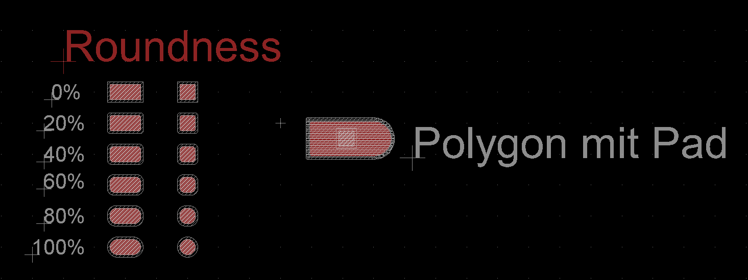

OP (Firma: www.harerod.de) Persönliche Seite
Hallo Falk, das klingt spannend,
Hast Du eine Vorgehensweise, um ein einzelnes Polygon direkt zum Pad zu
ernennen?
Detlef schlägt das Standardverfahren aus dem Handbuch vor:
Sie verwendet ein kleines Hilfspad, welches in das Polygon eingebettet
wird. (EAGLE7.1.0 manual_de.pdf, p255ff, Definition eines komplexen
Bauteils). Die Anzahl der Einzelteile entspricht meinem Vorschlag.
Nochmal Handbuch:
"Wird eine größere Lötfläche, zum Beispiel eine Kühlfläche, benötigt,
die
über die maximal mögliche Größe eines SMDs hinausgeht, können Sie ein
POLYGON über oder an das SMD legen. Achten Sie auch darauf, dass Sie
gegebenenfalls die Lötstopmaske und die Lotpastenmaske entsprechend in
den Layern tStop und tCream anpassen. Der DRC meldet an dieser Stelle
einen OverlapFehler, der toleriert werden kann."
Danke Euch,
 Marcus
Easylife schrieb:
Hi Easylife,
das Teil ist ein muggenfugg-kleiner Bluetooth Transceiver und die
Originalvorgaben von TI gehen unter die üblichen
150µm-LP-Prozessgrenzen.
Wir wollen hinterher ca. 2000 Stück von den LPs zuverlässig vom Band
laufen lassen, deswegen wird die TI-Vorgabe in Absprache mit dem
Fertiger angepasst.
Tatsächlich konstruiere ich ein Footprint, welches eine Stoppmaske
zwischen den Pads ausbildet. Die Größe von Pads, Stopp- und Pastenmaske
werden für unseren Lötprozess angepasst, um eine schicke Lötung zu
garantieren.
Ich habe den Fred aufgemacht, weil ich neugierig war, ob jemand für
Spezial-Padformen eine elegantere Lösung hat.
Grüße,
 Marcus
@ Marcus H. (lungfish)
>ernennen?
Nein.
Ich auch. Wo ist das Problem? Dass man ein Pad + Polygon setzen muss?
Marcus H. schrieb:
> und die
Ja eben, und die Originalvorgaben sind halt zum Teil praxisuntauglich.
Die 0.15mm extra für eine äußere Rundung nimmt ja nicht wirklich Platz
weg.
Es gibt aus meiner Sicht keinen Grund, solche "Spezialpads" für einen
stinknormalen 0.5mm QFN zu basteln.
Das Bauteil fängt bei so minimal größeren Pads nicht gleich an
wegzuschwimmen.
Stopplack unter 0.1mm ist allerdings ein No-go. Ich habe schon einige
Platinen gesehen, die nach dem Löten selbst bei 0.1mm keinen Stopplack
bzw. nur noch unförmige Reste zwischen den Pads mehr hatten -> im Ofen
weggeschmolzen.
Wenn es eng wird, kann man den Lack u.U, auch ganz weglassen.
In der Regel haben PCB Fertiger jedoch kein Problem, den Stopplack auf
0.05mm genau zum Pad auszurichten.
0.12mm zwischen den Pads wäre in deinem Fall also möglich.
