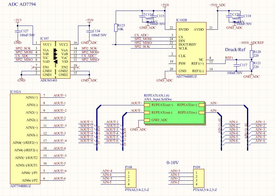

ich habe ein Problem bei meiner aktuellen Schaltung mit einem AD7794,
mit welchem Spannungen bis 1.0V gemessen werden sollen.
Aufbau:
Der ADC ist per SPI, galvanisch getrennt an einen Xmega gekoppelt. Die
galvanische Trennung erfolgt mit einem ADUM1401. Die Spannungsversorgung
erfolgt über einen separaten DCDC Wandler, welcher auch galvanisch
getrennt ist. An den Eingängen des ADC ist nur ein einfacher
Spannungsteiler und Kondensatoren wie im Datenblatt empfohlen. Als
Referenzspannung nehme ich die interne 1.17V Quelle.
Datenblatt:
http://www.analog.com/static/imported-files/data_sheets/AD7794_7795.pdf
Problem:
Hat der ADC richtige differentielle Eingänge, denn stabile Messungen
bekomme ich erst, wenn ich den negativen Pin eines Eingangs mit der
Masse des ADC verbinde. Möchte ich also zum Beispiel die Spannung einer
Batterie messen, so reicht es nicht den "+" und "-" Eingang mit den
Polen er Batterie zu verbinden, sondern ich muss den "-" Eingang
zusätzlich mit der Masse des ADC verbinden.
Normalerweise sollte der Chip doch auch ohne den Massebezug die Spannung
messen können, denn sonst wären die Eingänge ja nur Singleended.
Hat jemand ähnliche Erfahrungen gemacht?
Im Gegensatz zu allen anderen Posts hatte ich keine Probleme mit der
Kommunikation.
Danke Martin
Der Baustein ist schon "richtig differentiell", aber das heißt nicht
dass kein Massebezug zwischen seinen Eingängen und der Signalquelle
nötig wäre. Es bedeutet nur, dass er die Spannungsdifferenz zwischen
Ain+ und Ain- auswertet. Damit er diese Differenz auswerten kann, müssen
alle Analogeingänge (sowohl Ain+ als auch Ain-) zwischen AGND und AVDD
liegen, es reicht nicht dass ihre Differenz kleiner ist als AVDD.
Wenn es keinen Massebezug zwischen den Analogeingängen und AGND geben
würde, dann können die Input-Bias Ströme nicht zurück fließen. Das sind
zwar nur nA, aber trozdem würden sich die Eingänge aufladen und in
Richtung einer Versorgung driften.
"Differentieller Eingang" bedeutet also nicht "kein Massebezug
notwendig".

Der Spannungsteiler für die "Referenz" ist etwas niederohmig bzw. was
passiert wenn es R121 zerlegt. Ebenso könnte es bei den Analogeingängen
sein.
Eine andere Frage ist noch, wie die Eingänge gemessen werden bzw. was
für die Messung eingestellt wird: Buffered/Unbuffered, je nachdem was
eingestellt ist, sind die Grenzen "Absolute AIN Voltage Limits"
einzuhalten, ansonsten kommt da nicht unbedingt das raus, was erwartet
wird. Wenn Unbuffered gemessen wird, sind die Eingangsströme (400 nA/V)
auch nicht zu vernachlässigen

der ADC wird Gain1, mit der internen Refernenz und im Buffered-Mode
betrieben. Von dir liest man ja viel im Zusammenhang mir dem AD7794. Wie
sicherst du die Eingänge für diesen Wandler, für Strommessung (0-20mA)
und Spannungsmessung (0-10V). Je nach Anwendung können verschiedene
Sensoren angesteckt werden, daher absichern gegen Fehler vom Benutzer.
Wie kann ich mit dem ADC auch ohne Massebezug meine Spannungen messen?
Den Chip und die Messergebnisse haben mich ansonten richtig begeistert.
Werde den also in nächster Zeit noch öfter einsetzen. Was könnt ihr mir
noch für Empfehlungen im Bezug auf diesen Chip und solche
Messschaltungen geben?
Danke Martin

Martin J. schrieb:
> Danke für den Hinweis. Wie macht das dann aber ein Multimeter, das hat
> doch auch keinen Massebezug?
Klar hat es den: es verbindet intern z.B. den Minus-Eingang vom
Messobjekt mit seiner Masse. Und weil die Versorgung des Multimeters
floatet gleicht es seine Masse an das Potential des Messobjekts an. Der
BIAS-Strom des ADC-Eingangs kann über diese Verbindung zurück fließen.
Genau das selbe hast du getan, als du einen Ain- mit der Masse des ADCs
verbunden hast - und damit hat deine Schaltung ja auch funktioniert.
Schwierig wird es erst, wenn du mehrere Messobjekte mit
unterschiedlichen Massepotentiale hast und deren Massen um mehr als AVDD
auseinander liegen.  dann kannst du sie nicht alle mit einem einzelnen
AD7794 messen.
