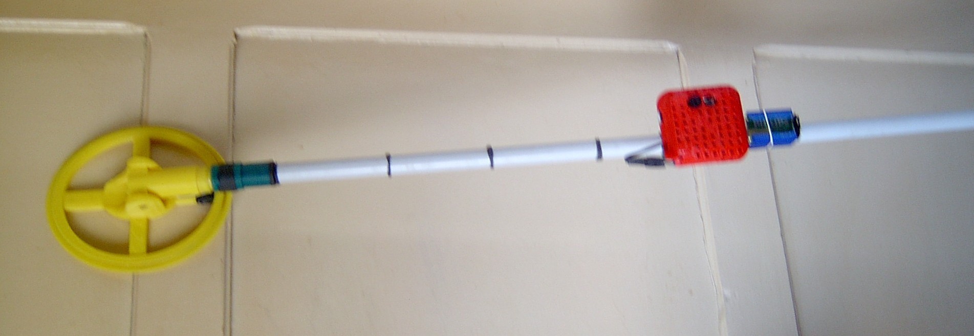

- auf bitten meiner Nachbarin, die ihren erinnerungsschweren Goldring
beim Heckenschneiden verloren hat, habe ich einen M.-detektor
nachgebaut(das typisch weibliche Totschlag-Argument:"Du kannst doch
sonst auch Alles");

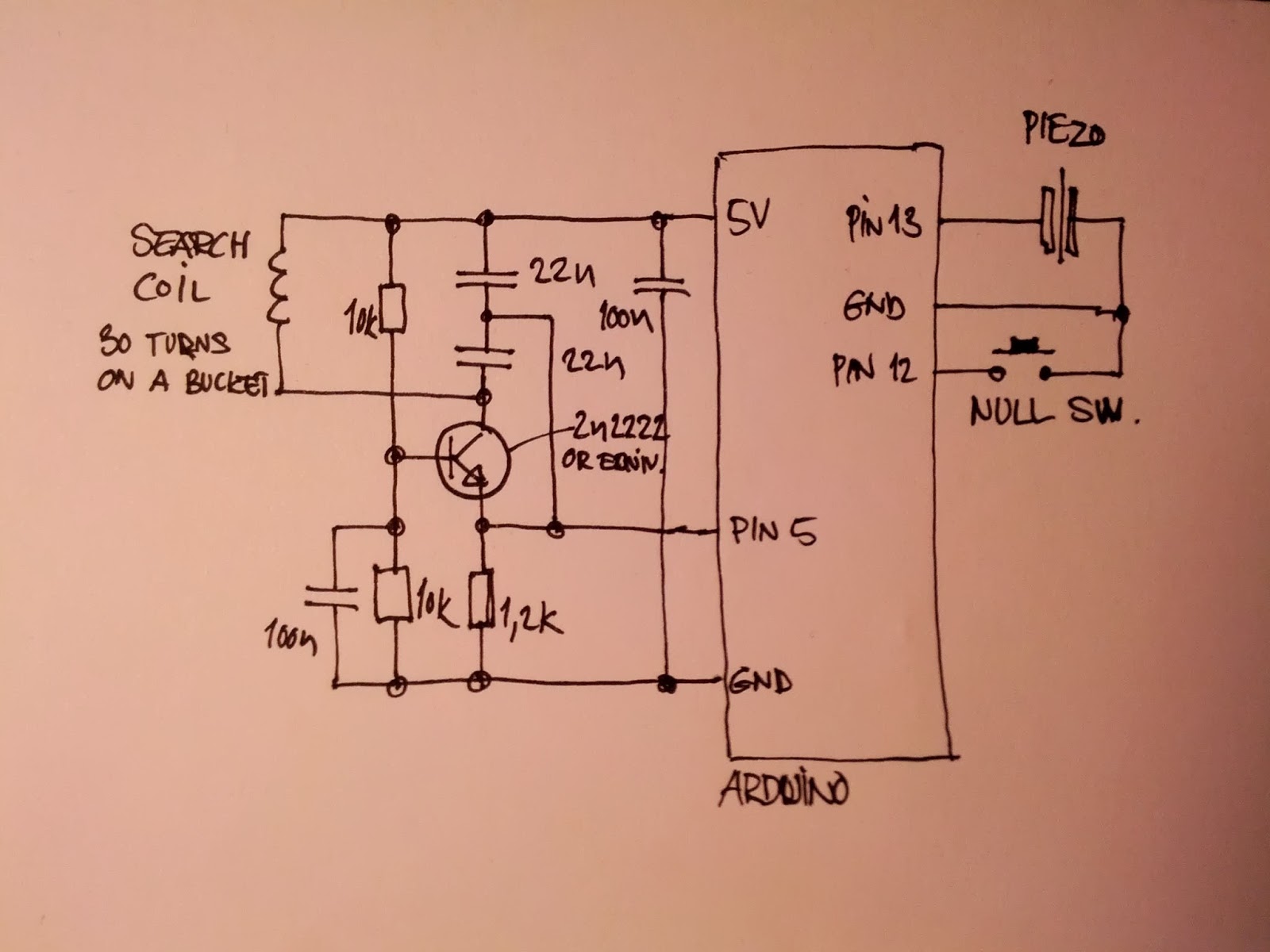

http://dzlsevilgeniuslair.blogspot.dk/2013/07/diy-arduino-based-metal-detector.html
- ich nehme, da vorhanden, einen 2SD467 statt des BC547;
- die kleine LP ist im zip-File
metal_detect.brd
siehe auch:
http://www.thingiverse.com/thing:416163
http://www.thingiverse.com/thing:32418/#files

Aber zurück zum Thema: Ich habe auch schon einmal versucht, einen
Metalldetekor nach diesem Prinzip zu bauen. Den Oszillator habe ich in
der selben Weise entworfen und dann mit einem Atmega168 die Frequenz
gemessen.
Die Spule hatte so ca. 20cm Durchmesser. Leider kam ich damit nur auf
eine Dektektionstiefe von ca. 15cm bei relativ großen Metallobjekten,
bei Münzen war es viel weniger ( vielleicht so 5cm ).
Deshalb: Mich würde die Performance des Detektors interessieren.
kettenrad, könntest Du vielleicht mal eine Tabelle in der Form
Object/ Detektionsabstand
posten?
@chris
Der Ring wurde nochnicht gefunden und ich glaube, wenn, dann eher durch
das systematische Absuchen des Untergrundes(visuell), zu dem ein
Metalldetektor nahezu verpflichtet.
d ~18cm  30 Windungen
erste Tests mit einem Goldring. --> erst unmittelbar darüber überhaupt
eine merkliche Reaktion.
Hierbei von " Performance des Detektors " zu sprechen, wäre aber soetwas
von übertrieben!
Das Gerät erfüllt sozusagen nur eine "Alibi" - Funktion ...

@Kettenrad
Ich lese mich gerade auch in das Thema Metalldetektoren ein und plane da
etwas zu bauen.
Deinen Links kann ich gar nichts abgewinnen, da geht es wohl eher um
3D-Drucken.
Der Ring steckt vielleicht noch im Handschuh.
Metalldetektoren:
Frequenzänderungen an Spulen sind Sch...
Man nehme lieber etwas mit elektrischen Impulsen und testet direkt nach
dem Impuls die Umgebung sensorisch aus. Also ein Impuls auf eine
Magnetspule endet anders, wenn metallische Gegenstände in der Nähe sind.
Das andere, auch noch gute, sind zwei seitlich versetzte, flache Spulen.
In eine Spule kommt ein Wechselfeld, die andere ist ein Sensor und wird
ohne Metall auf Null Volt mittels genannter Versetzung eingestellt.
MfG

schön das du das projekt hier vorgestellt hast
habs jetzt erst gesehen
eine guten verwendung für den arduino ist der einsatz als leitwermodul
für vlf metalldetektoren
arduino bietet hier eine gute basis um es auch einsteiger zu
ermöglichensolch ein project umzusetzen
es gibt zwar auch eine version mit pic µC doch muss man eben platine
selber herstellen können und wiessen wie man ein pickit benutzt
bei arduino gehts dann doch etwas einfacher
code rauf
mit lcd verbinden
verbindung mit abgreifpunkten am detektor herstellen
spaß haben
