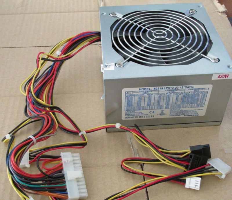

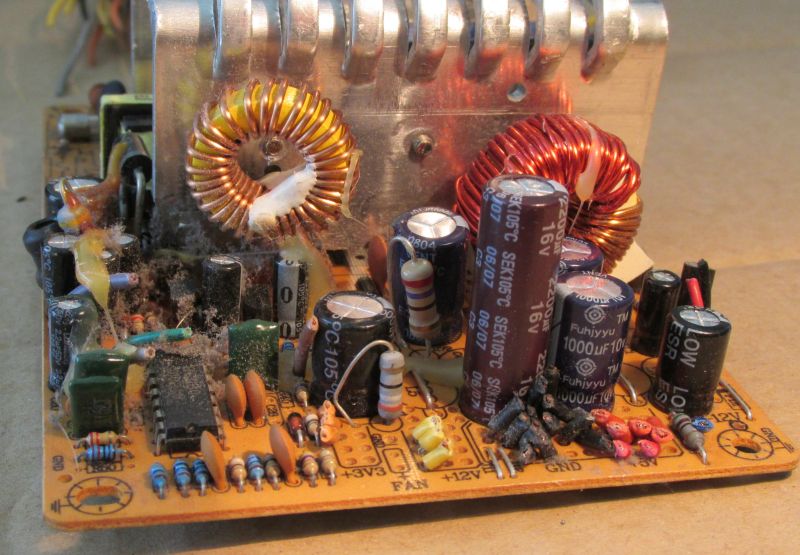

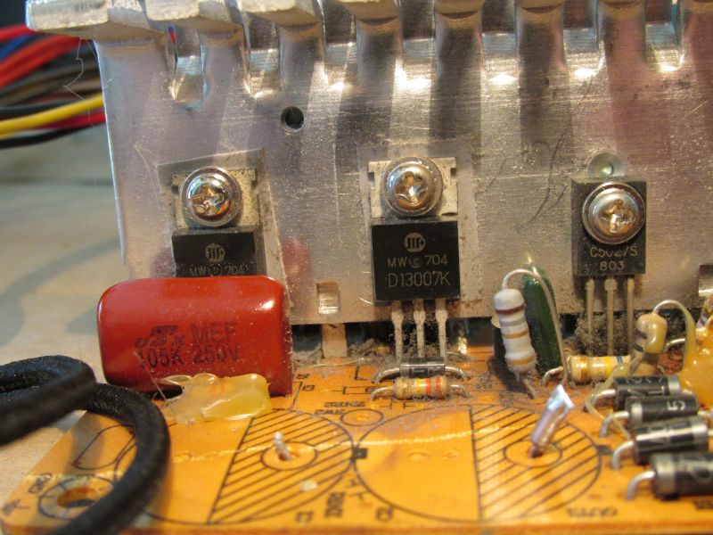

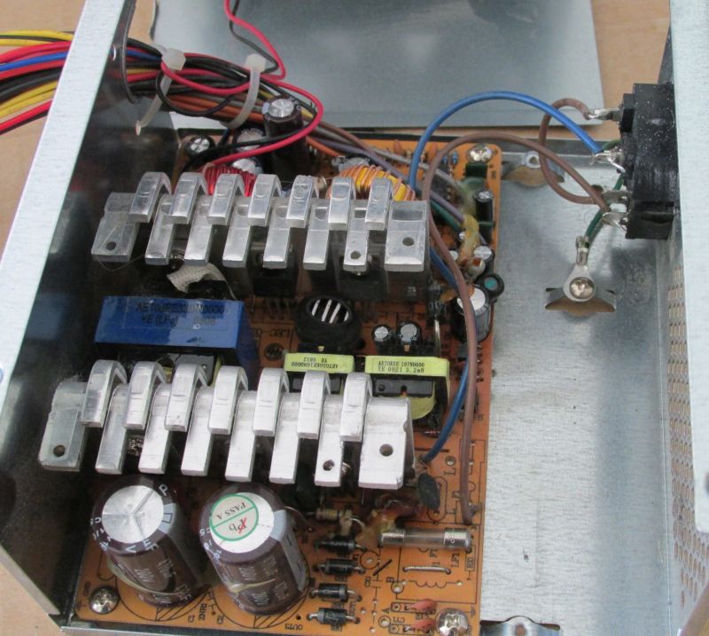

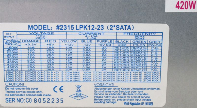

Anbei ein Bilder von einem sezierten Billignetzteil der 20€-Klasse. 420W soll es laut Typenschild hergeben (Bilder 1+2). Eine PFC sucht man ebenso vergebens wie ein Störfilter oder wenigstens einen Y-Kondensator (Bild 3). Die 24-polige Erweiterung des ATX-Steckers wird vom 20-poligen Teil abgezweigt (Bild 4). -Fortsetzung folgt-

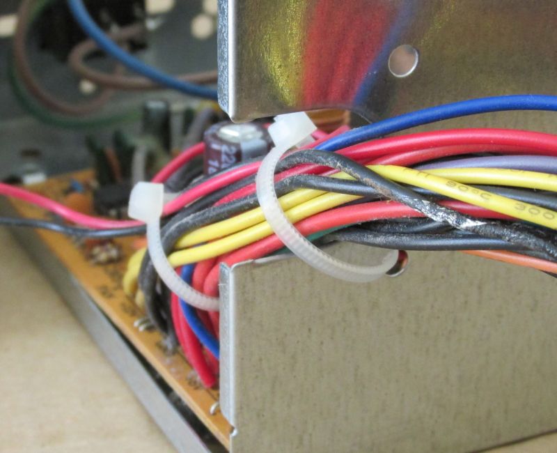

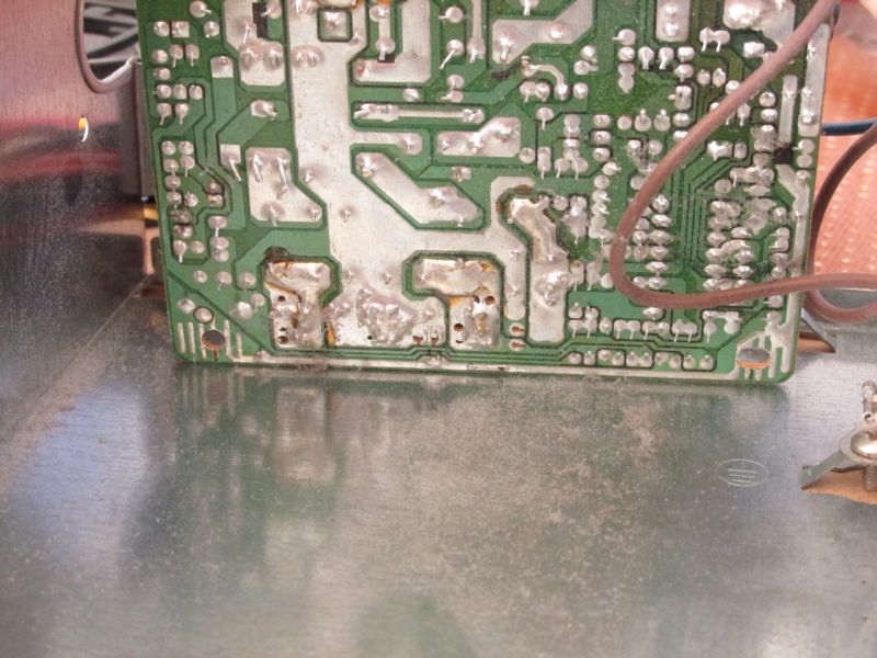

-Fortsetzung- Der Durchbruch für die Kabel ist nicht per Manschette o.ä. geschützt (Bild 5). Eine Isoliereinlage zwischen Gehäuse und Platine gibts nicht (Bild 6). Endstufe mit Bipolartransistoren im TO-220 (Bild 7). Die Sekundärseite (Bild 8). Sämtliche Kabel sind in 0,5mm² ausgeführt, mit Ausnahme der roten 5V-Leitungen zum Mainboardstecker (0,75mm²). Die 12V-Schiene wird von von einem einzigen 2200µF-Elko gestützt, die 5V immerhin von 3x 1000µF. Wer so ein "Kraftwerk" in seinem Rechner hat, muß sich über Instabilität und EMV-Schmutz nicht wundern.
Icke ®. schrieb: > Anbei ein Bilder von einem sezierten Billignetzteil der 20€-Klasse. Skandalöser wäre das Ganze, wenn das Netzteil nicht 20€, sondern 200€ gekostet hätte ;-)

Zumindest hat es wohl ziemlich lange funktioniert, wenn man den Dreck im Inneren sieht. Das ist das Werk von Jahren... MfG Paul

Paul Baumann schrieb: > Zumindest hat es wohl ziemlich lange funktioniert, wenn man den > Dreck im Inneren sieht. Nach Aussage des Kunden ca. 1,5 Jahre. Wobei der Rechner von Anfang an häufig einfror und sich die letzten Monate zunehmend widerwilliger einschalten ließ. mhh schrieb: > Noch paar Paletten 200 Watt Netzteile im Keller entdeckt Optimist. Dem traue ich höchstens 100W zu.

Icke ®. schrieb: > Der Durchbruch für die Kabel ist nicht per Manschette o.ä. geschützt > (Bild 5). > Eine Isoliereinlage zwischen Gehäuse und Platine gibts nicht (Bild 6). > Endstufe mit Bipolartransistoren im TO-220 (Bild 7). Das Blech am Durchbruch ist aber umgebördelt. Also keine scharfe Kante, das hab ich schon öfter so gesehen. Eine Zugentlastung ist das aber nicht. Mit den Transistoren ist das die Standardschaltung seit Jahren und die hat sich bewährt. Die anderen Sachen sind natürlich krass. Im ersten Video, wenn es da mal brennt, der Feuerlöscher ist so verdreckt und sicher alt, das er nicht mehr geht.

Mich wundert nun doch ein wenig das CE Zeichen. Die kreativen EMV Filter in Form von Drahtbrücken und die fehlende PFC sollten eigentlich dazu führen, das dem Importeur mal der Kopf gewaschen werden sollte. Wenns für 20 Euro nun mal nicht geht, sowas einzubauen, dann muss das NT eben 30 kosten. Ich kann jetzt jedenfalls ruhigen Gewissens auf meine Drahtverhaue überall CE raufpappen.

Bei Neugeräten dieser Leistungsklasse ist in D seit geraumer Zeit PFC zwingend notwending. Aber bei bestehenden Anlagen als Ersatzteil und im Bereich der Industrie ist der Verkauf durchaus noch erlaubt, obwohl ich den Einsatz dieses "Mülls" durchaus als grob fahrlässig betrachte.

npn schrieb: > Das CE ist definitiv gefakt Das Zeichen sieht auch schief aus. Das Orginal ist nicht so eiförmig.

Michael_ schrieb: > Ich kann das nicht so recht glauben. Wenn es Zeitstempel auf den > Bauelementen sind, dann sind sie von 2007-2008. Kann gut sein. Vielleicht hat da wer eingelagerte Konkursware verscherbelt. > Wie alt ist denn der Rechner überhaupt? Weiß ich nicht, der war nicht von mir. Das beschriebene Netzteil hat der Kunde selbst gekauft und eingebaut.
#3781189
Michael_ (Gast) schrieb: > Ich kann das nicht so recht glauben. Wenn es Zeitstempel auf den > Bauelementen sind, dann sind sie von 2007-2008. > Also fünf Jahre alt. > Wie alt ist denn der Rechner überhaupt? Die 5 Jahre passen auch viel eher zu dem Dreck der drinnen ist UND dazu, dass hier die Gewährleistung nicht in Anspruch genommen wurde!
#3781211
Naja schrieb: > Problem mit der Lesekompetenz? Und selbst? > Was du hier anführst haben ANDERE zuerst > gepostet. Exakt! Um nichts anderes ging es im dem Beitrag, den Du angiftetest, auch.
Naja schrieb: > Die 5 Jahre passen auch viel eher zu dem Dreck der drinnen ist UND dazu, > dass hier die Gewährleistung nicht in Anspruch genommen wurde! Auch wenn du noch Stunden darauf rumreiten möchtest (Langeweile? Streß mit de Alten?), weder der Schmutz noch versäumte Garantieansprüche haben mit dem Thema was zu tun. Mir ist es völlig wurst, wie alt das Teil ist oder ob der Kunde mir was vom Pferd erzählt hat und es in Wirklichkeit vom Schrott stammt, für den Murks zeichnet der Hersteller verantwortlich. Punkt.
