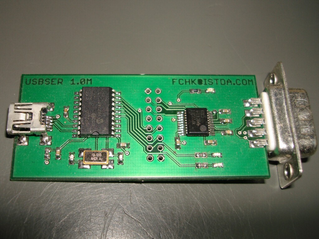

Alle Betriebssysteme haben Treiber für die Standard USB Deviceklassen
dabei: Hubs, HID, Printer, Mass Storage, AVC, CDC. Letzteres ist das
Äquivalent für eine serielle Schnittstelle. Der Microchip MCP2200 ist
ein USB-Seriell-Wandler, der ein CDC und HID Device implementiert und
damit ohne jegliche proprietären Devicetreiber auskommt. Das Teil kannst
Du an einen Mac oder einen OpenBSD Server anklemmen, und es wird sofort
funktionieren. Nur Windows will ein INF-File sehen (aber auch nur das,
der Treiber ist bei jedem Windows ab W2K mit dabei, und ab XPSP3
funktioniert er auch richtig, Microsoft halt).
Der MCP2200 ist ein vorprogrammierter PIC18F14K50. Du kannst Dir aber
auch einen leeren PIC kaufen und die USB CDC Demoapplikation aus den
Microchip Application Libraries darauf programmieren, wenn Du etwas
ändern möchtest.
Eine Desktop-Anwendung kann auch mit einem Custom HID Device
kommunizieren. Das ist noch idiotensicherer als über CDC, denn dann muss
der User keinen COM-Port auswählen und braucht kein INF-File anzugeben.
Einfach anstecken, und der Rest geht von alleine. Auch dafür gibts
Beispiele in den Microchip Application Libraries. Nachteil von HID
gegenüber CDC: eine etwas geringere maximale Datentransferrate. Für
große Datenmengen (sprich: Megabytes) ist HID nicht gedacht.
fchk

von Frank K. (fchk)
Stefan us schrieb:
>> Aber es könnte ja sein, dass Windows die Treiber der
>> gängigsten Chips (FTDI, Prolific etc.) schon an Bord hat.
> Leider nicht. Unter Windows kommst Du nicht drum herum, eine
> Treiberinstallation durchzuführen.
> Linux enthält hingegen Treiber für alle gängigen Chips.
> Weiss jemand, wie Mac OS sich in dieser Hinsicht verhält?
Wie Windows: CDC (also der Microchip MCP2200) funktioniert out of the
box, alles andere nicht.
fchk

Ja leider. Apple hat es richtig gemacht. Und mein USB-CDC-Adapter
funktioniert dort einfach so.
fchk
