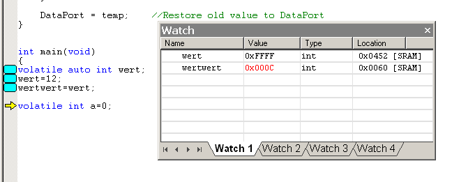

also ich bin gerade dabei ein hoffentlich irgendwan funktionierendes
Programm zu erstellen. In diesem wird eine Mathematischefunktion
ausgeführt.
Um diese zu überprüfen, wollte ich sie in einem kleinen Testprogramm mit
Hilfe des Watchfensters testen.
Nun zum Problem.
Im Watchfenster wird der Wert der Variable angezeigt...nur leider nicht
der gewünschte. Ich habe mal ein Bild davon gemacht.
Die Variable wird erst 0
und dann kommt irgendein riesiger Wert (Speicheradresse?).
Die Optimierung habe ich ausgeschaltet. Vieleicht hat jemand von euch
eine gute Idee?
grüße Dennis
> eine gute Idee?
ohne gross einzulesen:
Falls das ganze über einen Debugger läuft, vertrau nicht zu sehr auf das
Teil.
Wäre nicht das erste mal dass die komplett falsche Werte anzeigen.
Ich wollte mal in Keil uVision ein Array auswerten auf meinem
Controller. Kein einziger Wert wurde richtig angezeigt, im Controller
waren aber im Endeffekt überall die richtigen.

@sternst oder Tom:
Beim Debugging des beiliegenden Codes in AVRStudio 4 wird mir für die
auto - Variable "wert" anstatt des erwarteten Wertes 12 der Inhalt der
Adresse 0x0452 also 0xFFFF  angezeigt. 0x0452 liegt - als auto -
Variable - wie erwartet im Stack und enthält 0XFFFF, das wäre ja
plausibel.
Aber wo ist der erwartet Wert 12 gespeichert? Weg kann er nicht sein.
denn der Wert "wertwert" wird dann ja korrekt gesetzt.
In VisualStudio 6 läuft alles wie erwartet, "wert" ist 12.
