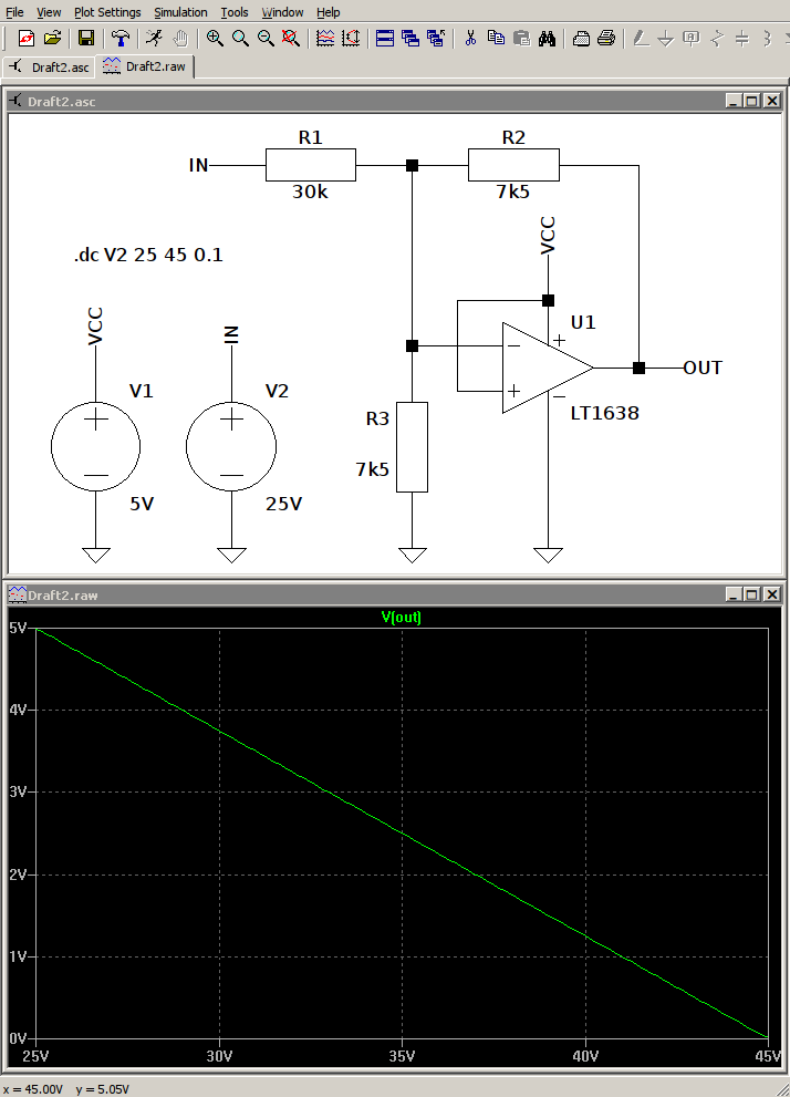

möchte mit einem AD-Wandler (kann nur 0V...5V, kein differenzbetrieb!
gemeinsames GND potential beim AD und der zu messenden Quelle) einen
größeren Spannungsbereich ausschnittsweise abdecken. Die zu messende
Spannung liegt zwischen 0V und 50V. Davon will ich den Bereich 25..45V
messen.
D.h.
Umeas <= 25V -> Uad = 0V
Umeas >= 45V -> Uad = 5V
dazwischen entsprechend linear.
Wie kann man so etwas mit möglichst wenig aufwand realisieren?
Danke für die Hilfe!
Grüße,
Janus

Mögliche Lösung:
Mit Spannungsteiler durch 10 teilen (auf max. 5V), dann mit Subtrahierer
den Offset verschieben, dann wieder (nach Belieben) verstärken.

Gast #3781983
Harald Wilhelms schrieb:
> Da brauchst Du einen Spannungsteiler mit Offset. Wie der
> berechnet wird, steht im µc-Tutorial.
Nee.
Die Schaltung im Artikel "Spannungsteiler" (mit 3 Widerständen)
kann in dieser Form nur einen positiven Offset hinzufügen. Janus
braucht aber einen negativen Offset.
Gast #3781999
Janus schrieb:
> D.h.
Vom Prinzip her ganz einfach: Du benotigst eine genaue Hilfsspannung
von -8.3333V (bezogen auf den gemeinsamen GND) und einen
Spannungsteiler 1:4, also z.B. 30kOhm und 10kOhm.
Die Eingangsspannung wird an das obere Ende der 30kOhm angelegt;
der Abgriff, d.h. der Verbindungspunkt von 30k und 10k kommt an
den Messeingang, und das noch freie (untere) Ende des 10kOhm
kommt an die Hilfsspannung von -8.3333V. Du kannst nachrechnen,
dass jetzt U_e = 25V auf U_a = 0V und U_e = 45V auf U_a = 5V
abgebildet werden.
Achtung: Bei unbeschaltetem Eingang liegen an Messeingang -8.3333V
an; das wird er nicht mögen. Schutzbeschaltung ist also noch
erforderlich.
Die negative Hilfsspannung lässt sich vermeiden, wenn Du einen
passiven Spannungsteiler mit einem aktiven (mit OPV) kombinierst;
die genaue Dimensionierung müsste ich mir erst überlegen...

Moderator #3782136
Mit einem Rail-to-Rail-Opamp und drei Widerständen: s. Anhang.
Da der Opamp-Ausgang nicht ganz bis an die 0V und 5V herankommt, ist es
besser, die Schaltung so zu dimensionieren, dass nur der Bereich von
etwa 0,1V bis 4,9V genutzt wird, und dies auf Softwareseite entsprechend
zu berücksichtigen.
