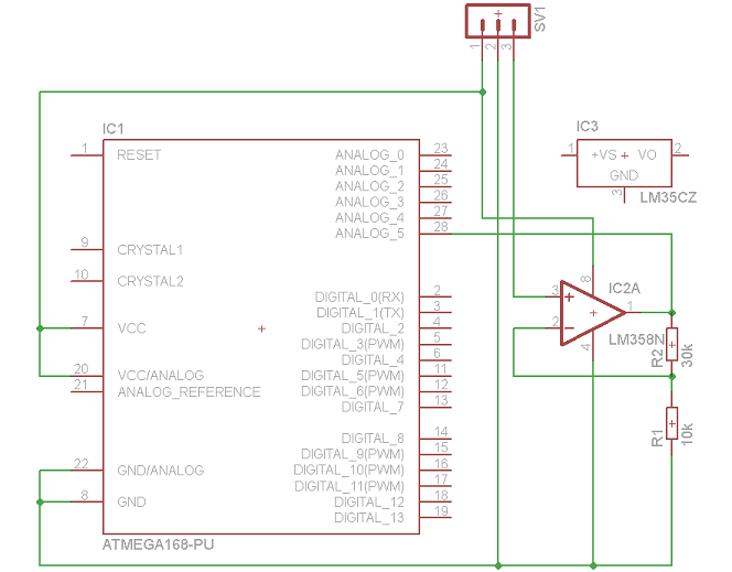

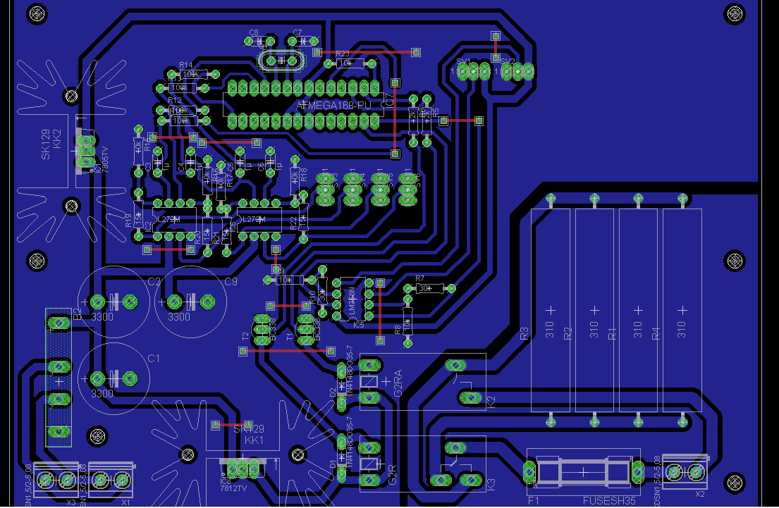

von patrick (Gast)
meine LM358 gehen sofort kaputt, wenn ich ihn in meine Schaltung stecke
und ich hab keine Ahnung wieso!
Ich moechte den OPV nutzen um die Signale von 2 LM35 zu verstaerken. Die
LM35 sind bei mir noch nicht angeschlossen, schweben also in der Luft.
Die Beschaltung des OPV:
Out A -> Analog5 µC
Out B -> Analog4 µC
LM35 -> IN A+
LM35 -> IN B+
IN A- -> 10k -> GND
IN A- -> 30k -> Out A
IN B- -> 10k -> GND
IN B- -> 30k -> Out B
+V -> 5V
GND -> GND
Der µC ist ein ATMEGA328P, Spannungsversorgung ueber einen 7805. Keine
Kondensatoren oder Spulen zwischen den gelisteten Verbindungen. Was
stimmt hier nicht? :-(

Zu "splan.png": Schau dir die nichtinvertierende Grundschaltung besser
noch einmal an. Vcc und GND des OPV sollten auch verbunden werden.

Ach. Auf die schnelle den Schaltplan gemacht und 2 Verbindungen
verwechselt. Danke.
von Marek N. (Gast)
Ja, und geht er immer noch kaputt?
Abgesehen davon, dass die Pinzuordnung des LM35 mit der Buchse SV nicht
übereinstimmt, sollte es dem OPV egal sein.
von patrick (Gast)

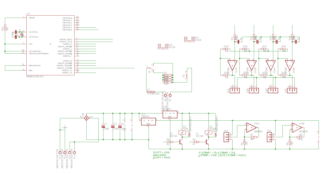

Ja, der falsche Schaltplan von oben ist nicht im Original. Geht einfach
kaputt. Er bekommt an IN+ 0V und gibt an IN- 1V aus, OUT gibt 4V. Danach
funktioniert er auch auf dem Steckbrett nicht mehr. Falls es hilft,
nochmal der Schaltplan im Original (manche Verbindungen ueber Namen,
daher schwer nachzuvollziehen, wenn ueberhaupt).

von Prio (Gast)

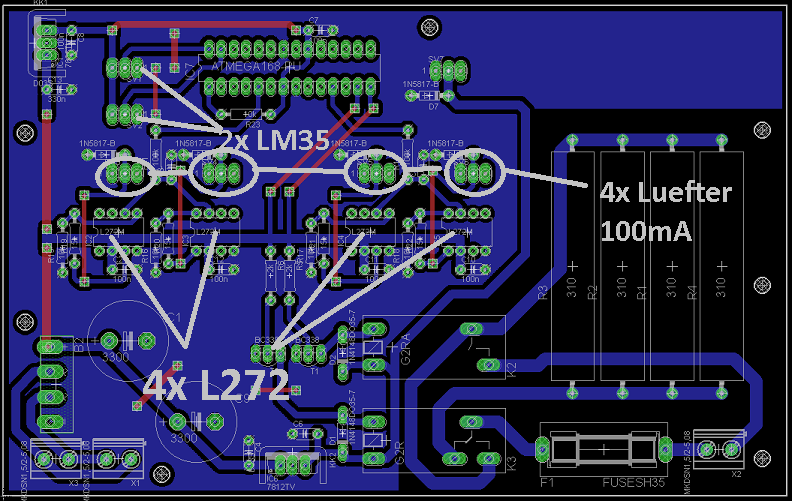

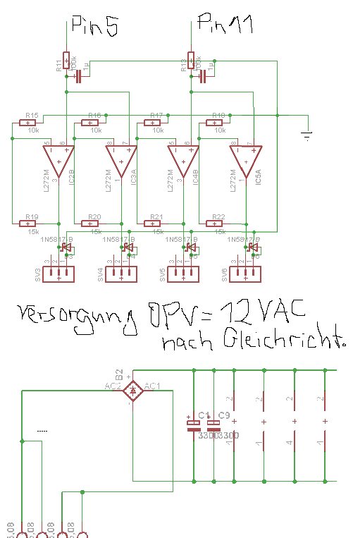

Was ist denn das für eine Spezial Schaltung oben rechts?
Im Layout ist einer der beiden 780x verkehrt herum.
Hast du schon die Spannungen ohne gesteckten OP gemessen. Wenn da
irgenwo her 12V kommen und nur 5V UB ...

von Achim S. (Gast)
Hast du den Eingang wirklich auf 0 gezogen oder offen gelassen (wie die
weiter oben beschrieben hast). Der LM358 hat pnp in der Eingangsstufe,
ein offener Eingang wird deswegen nach oben laufen. Die 4V am Ausgang
(und über den Spannungsteiler) 1V am inv-Eingang sind genau das, was man
bei einem offenen Eingang erwartet.

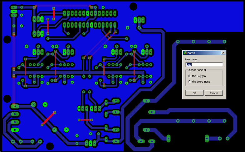

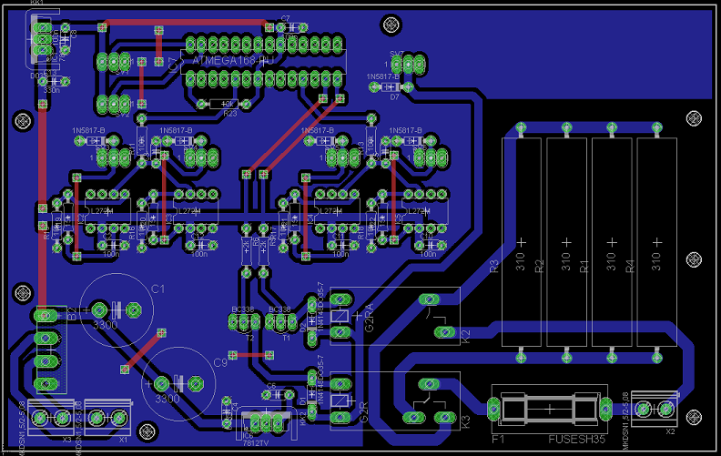

Die Masseführung auf deiner Platine ist nicht besonders toll (sieht zwar
nach riesigen Masseflächen aus, aber tatsächlich quetscht sich der Strom
dann durch ein paar Drahtbrückchen). Kaputt gehen sollte der OPV davon
allerdings nicht. Hast du die Drahtbrücken auch wirklich aufgelötet?
Hast du mal an den Versorgungspins der LM358 nachgemessen, was dort
ankommt?
Ansonsten fände ich auch die Antwort auf Helmuts Frage interessant.

von patrick (Gast)
In der Testschaltung kommen 12V, weil ich hier eine 12V Batterie
benutze. Die Spannungsregler sind beide richtig herum. Habe auch erst
einen Schrecken bekommen, als du das gesagt hattest, aber nach 3 mal
hingucken stellte ich fest, dass beide gleich gepolt sind :-)

von Pastor Braune (Gast)
Schaltplan Such Spiel  -
wenn schon Namen /Labels dann aber auch drann Schreiben .
wtf
Stimmt die 5V-Versorgungsspannung, wenn du sie direkt an den
entsprechenden Pins des LM358 misst?
Sind die vielen Massebrücken alle bestückt, insbesondere auch diejenige
im Layout direkt rechts neben dem LM358 liegende?

von Prio (Gast)
Stiimt nicht, du hast mit 12V geprüft und setzt jetzt 5V ein. Das sind
zwei Paar Schuhe.
Lt. Bestückungsaufdruck ist einer der 78xx verkehrt herum.

von patrick (Gast)
Achim S. schrieb:
Der Eingang ist offen. Trotzdem funktioniert er nachher auf dem
Steckbrett nicht mehr wie erwartet. Habe das gerade nochmal nachgeprueft
mit einem "frischen" LM358. Der funktioniert in meiner Testschaltung
waehrend die "alten" beide nicht funktionieren.
Ja, alle angeloetet.
> ankommt?
Auch das habe ich gerade gemacht mit einem der "alten", da ich nur noch
2 funktionierende LM358 da habe. 5V
> Daniel H. schrieb:
>> Wenn
>> ich deine Schaltung simuliere und den Ausgang des OPV auf VCC lege (=
>> Analog_5 auf Ausgang + high) dann zieht der LM358 knapp 300Ampere, das
>> dürfte er nicht lange überleben.
> Dann dürfte das eine der Simulationen sein, die mit der Realität nicht
> viel zu tun haben: mehr als einige 10mA lässt der LM358 in dieser
> Konstellation nicht fließen.
Ja, ich hab keine Ahnung. Wuerde ein HIGH am Analog-Pin den OPV jetzt
kaputtmachen? Wie stelle ich sicher, dass der Analog-Pin auf Input
steht?
Tut mir Leid fuer die spaete Rueckmeldung, meine Batterie umstecken
dauert jedes Mal eine Weile :-)
von Helmut L. (helmi1)
Was haengt eigentlich an den Hochlast Widerstaenden dran? Doch nicht
etwa Netzspannung?

von patrick (Gast)
> nicht
> etwa Netzspannung?
Nicht? Darueber darfst du mich gern belehren, aber es ist mir doch

von Achim S. (Gast)
Eins nach dem andern: lass in deiner Schaltung den nicht-inv Eingang mal
nicth offen sondern lege ihn auf einen vernünftigen Wert (meinetwegen
0V). Was macht der Ausgang jetzt?

Und am zweiten Versorgungspin (Pin 4). Liegen dort 0V an?

von Marek N. (Gast)
Eingänge von OPVs dürfen nicht offen sein.
Es muss immer einen DC-Pfad für Bias-Ströme geben, sonst verhalten Sie
sich "merkwürdig". Aber dauerhaft kaputt gehen sollte ein Arbeitstier
wie ein 358 dabei nicht.
Also, entweder Schwingt der 7805, die Versorgung des LM358 ist verpolt
oder seine Masse fehlt. Bitte direkt an der IC-Fassung kontrollieren.
patrick schrieb:
> Nicht?
Nein, die Sicherheitabstaende sind viel zu klein.
von Prio (Gast)
Du solltest einmal ohne eingesetzten Baustein messen! Das macht man beim
ersten Betrieb einer Platine immer so.
Oder es gibt eine Loetbruecke zur 5V Leitung auf der Platine. Ist die
selbstgeaetzt?
von Werner (Gast)
Wie kommst du da drauf. IC1 und IC8 sind ok und ein anderer 78xx ist
nicht zu sehen.
von Achim S. (Gast)
> kaputtmachen?
Nein: Fig. 11 im Datenblatt des LM358: mehr bei 5V Versorgung und 5V am
Ausgang sinkt er nicht mehr als 20mA.

von patrick (Gast)
Achim S. schrieb:
Das, was erwartet wird. 0V. Das heisst jetzt ja aber nicht, dass er
ploetzlich wieder funktioniert.
>>> ankommt?
Ja.
> patrick schrieb:
>> Nicht?
Wie gross muessen die denn sein?
> die
> selbstgeaetzt?
Ja, selbstgeaetzt, aber alle Leitungen sahen gut aus, vor und nach
Bestueckung ausgetestet. Alle GNDs zeigen 0V, alle 5V zeigen 5V. Das
habe ich gerade muehevoll noch einmal nachgeprueft.
Achim S. schrieb:
> Mit dem Rest der Schaltung kann der LM358 eigentlich nicht kaputt gehen.
> Mit irgendwelchen seltsamen Geschichten an den Leistungswiderständen
> wäre es zumindest vorstellbar.
die seltsamen Geschichten an den Leistungswiderstaenden sind nicht
angeschlossen. Nur der "linke" Teil der Schaltung hat Saft :-)
von ADC (Gast)
Wozu sind eigentlich die beiden Relais gut, im Falle eines
Softwarefehlers einen Kurzschluss zu erzeugen?
von Zuschauer (Gast)
Mein Gott, was ist das für ein Kindergarten hier? So einen gutmütigen
LM358 himmelt man nicht so einfach. Dafür muss man sich ganz besonders
däm... anstellen. Da ist ein Fehler im Layout oder Bestückung. Der OP
kriegt an einem Pin mehr als die 5V Versorgung. So einfach ist das.
von patrick (Gast)
Ein Relais schaltet nach 1 Sekunde automatisch, von den
Leistungswiderstaenden zur direkten Verbindung. Das andere schaltet im
Falle einer zu hohen Temperatur ab. Das Ding soll eigentlich der
Sicherheit dienen und nicht das Haus in Brand stecken :-)
von patrick (Gast)
> gutmütigen
So einfach? Wo wollen >5V herkommen, wenn die ganze 12V - Geschichte
Meilen davon entfernt ist und damit ueberhaupt nichts zu tun hat?
Hast du ohne gesteckten OP gemessen? Arme einmal tief durch, Lauf einmal
ums Haus, ... deine Freundin und dann mit freiem Geist ans Werk. Jeder
der Unterstützer würde deinen Fehler sofort sehen, wenn er das Ding in
der Hand hätte.
von Timm T. (Gast)
So ganz ohne Abblockkondensatoren, weder am 7805, noch am µC, noch am
LM358 kann der ganz locker mal losschwingen und dabei über die maximum
ratings kommen.
Aber hast schon recht, Abblockkondensatoren sind was für Weicheier und
Warmduscher. Die sind auch nur in den Datenblättern sowohl zum 7805 als
auch zum ATmega als auch zum 358 angegeben, weil die grad weg mussten.
!Es gehört an jeden! IC nahe an die Versorgungsanschlüsse ein Keramik-C
100n, ebenso je einer vor und hinter den 7805 und den 7812, an den
ATmega je einer an die Vcc und AVcc-Pins.
Dagegen: Was willst Du mit den 3x3300µF am Eingang nach dem
Gleichrichter? Sollen die den nächsten Blackout puffern?
von patrick (Gast)
Timm Thaler schrieb:
> ratings kommen.
Ich dachte, dass die 100n Kondensatoren nur dafuer sorgen, dass die
Werte denen im Datenblatt genuegen und bei Nichteinsetzen man lediglich
etwas Schlechtere bekommt. Ich werde zusehen, dass ich an den 7805 und
7812 welche dranloete. Wenn hinter dem 7805 einer ist kann ich ja auf
den vor dem µC verzichten, oder? sind ja nur ein paar cm Leiterbahn vor.
Die 3x3300µF sollen die Eingangspannung ueber 14.5V, die der 7812 haben
moechte, halten.
von Achim S. (Gast)
> ratings kommen.
Nein: 7805 (bei denen der Ausgangstransistor in Kollektorschaltung ist)
haben praktisch keine Schwingneigung. Bei den vielen Low Drop Reglern
(bei denen der Ausgangstransistor in Emitterschaltung ist) ist das eine
andere Welt: dort kann die richtige Wahl des Kondensators zur
Wissenschaft werden. Aber der 7805 läuft auch ohne Kapazität am Ausgang
stabil.
Das soll nicht heißen, dass Abblockkondensatoren (und vor allem eine
bessere Masseverdrahtung) der Schaltung nicht guttun würden. Aber einen
schwingenden 7805 wirst du so schnell nicht finden. Und selbst wenn er
schwingen würde: der LM358 verträgt 32V Versorgung. Wo sollen die
herkommen? Und der µController an der 5V Leitung würde die Spannung
schon sehr viel früher begrenzen (und abrauchen).
Wieso nicht? Mit offenem Eingang geht der Ausgang an die obere
Begrenzung. Mit Eingang auf 0V geht der Ausgang auf 0V. Das ist beides
genau passend für einen perfekt funktionierenden LM358. Jetzt schließ
halt noch einen LM35 an (oder eine andere Quelle mit ein paar 100mV) und
schau was der LM358 daraus macht. Das Teil funktioniert schlicht und
einfach, nur deine Messerei mit offenem Eingang hat dich durcheinander
gebracht.
ein paar cm Leiterbahn sind für einen Digital-IC sehr weit weg. An die
Versorgung des µC gehört auf jeden Fall ein 100nF, und da du den ADC
nutzen willst solltest du die Analog-VCC des Controllers getrennt davon
filtern.

von Timm T. (Gast)
Sag ich doch, die Cs sind nur für Weicheier, und Du bist ein echter
Mann.
NEIN, DU KANNST DA NICHT DRAUF VERZICHTEN!
An JEDEN Vcc und AVcc des Mega gehören 100n, an JEDEN OPV gehören 100n.
Vor JEDEN 78xx gehören 100n und nach jeden 78xx gehören 100n. Die paar
cm Leiterbahn sind genau die cm zuviel, die die Störungen über die ganze
Leiterplatte verteilen.
An den Ausgang des 7805 dürfen gern noch 10µ zusätzlich zu den 100n,
möglichst nicht mehr als 10µ.
> moechte, halten.
Den 7812 kannst Du Dir sparen, die 12V-Relais können bis 18V locker ab.
Dann reichen 470µ zur Siebung und der Gleichrichter kann auch ein DIL
mit 800mA oder eine Rundbrücke sein. Nur die TLC272 gehen dann nicht
mehr. Naja, beim nächten Mal.
Oder Du nimmst einen 7809, damit schalten die Relais auch schon. Was
soll denn bei den TLCs maximal rauskommen?

> Ist die so nicht in Ordnung? Ich hab keine Ahnung, aber die
> Masseflaechen sind alle durch Draehte miteinander verbunden.
Und jeder Draht ist eine kleine Induktivität. Um den Mega herum ist die
Anbindung schon recht lang, und auch die Anbindung des LM358 ist etwas -
umständlich.
>> moechte, halten.
"Da tut's auch nicht mehr so weh" ? :-)
Maximal kommen 5V vom µC, mit V=2.5x kommen maximal 12.5V, Last jetzt
erstmal 100mA, spaeter maximal 200mA. Da muss ich noch gucken, ob ich
auf die DIL-Dinger einfach Kuehler draufkleben kann...
> umständlich.
Ja, anfangs waren die Masseflaechen auch groesser, bin aber irgendwie
auf keinen gruenen Zweig gekommen. Es war mal alles eine grosse Flaeche.
Nach den ersten Aetzversuchen musste ich das Design aber verwerfen, da
ich die Umrandungen um die Leiterbahnen groesser haben musste. Aus der
"Zeit" kommen aber die Verbindungen, als ich noch komplett ohne Bruecken
auskommen wollte. Viel geaendert habe ich ausser den Bruecken und den
Abstaenden dann nicht mehr.
Bei Stabilitätsbetrachtungen und bei der Versorgung digitaler ICs (die
gepulst Ströme ziehen) geht es praktisch nie um den ohmschen Widerstand
der Versorgung, sondern um ihre Impedanz. Die Induktivität der
Zuleitungen sperrt sich gegen schnelle Stromänderungen, so dass du bei
hohen Frequenzen (wo ggf. der OPV schwingen könnte) eine hochimpedante
Versorgung hast.
Um die Impedanz klein zu halten musst du darauf achten, dass die
Schleifen, die der Stromfluss aufspannt, möglichst klein sind. Schau dir
mal an, welchen Weg der Strom aus dem 3,3mF Kondensator über den 7805
zum LM358 und dann wieder zurück zum Masseanschluss des 3,3mF gehen
muss. Die Schleife ist riesig, und alleine aufgrund dieser
Leitergeometrie hast du vielleicht einige 100nH in die Versorung
eingebaut - und die tun bei hohen Frequenzen weh.
Wenn du Masseflächen hast, dann sollen die auch für den ganzen
Stromfluss als Fläche zur Verfügung stehen. Wenn der Strom erst in die
linke hintere Ecke der Massefläche fließen muss, um auf eine Drahtbrücke
zu kommen, dann nutzt die Massefläche nichts.
Das probate Mittel gegen die Zuleitungsinduktivität ist ein Kondensator
direkt an den Anschlusspins des Verbrauchers. Die hochfrequenten Anteile
des Versorgungsstroms fließen dann direkt durch den Kondensator und
nicht mehr über die langen Zuleitungen fließen. Die Zuleitungen sind nur
noch für die niedrigen Frequenzenanteile im Versorgungsstrom zuständig,
und die stören sich nicht an der parasitären Induktivität.

von Timm T. (Gast)
Ok, hab da einen TLC272 vermutet, der L272 kommt auch mit den 18V
Gleichrichtspannung klar. Lass den 7812 weg und reduziere die 3x3300µ
auf 1x2200µ, da sollte auch bei 500mA Last noch 14V für die L272
übrigbleiben.

von Achim S. (Gast)
patrick schrieb:
> Sind 100nF ein guter Wert fuer alle meine Vorhaben?
ja, 100nF Keramik-Kondensator ist der meistgenutzte für solche
Abblockkondensatoren. Bei sehr anspruchsvollen Schaltungen kann man dann
wieder trefflich darüber streiten, ob durchgehend 100nF angemessen sind
oder ob man Kombinationen unterschiedlicher Kondensatorwerte (10nF Kerko
bis einige µF Ta-Elko) über die Platine verteilen muss. Aber das wäre
bei deiner Einlagenplatine übertrieben, der werden die 100nF guttun.
An den Eingang des 7805 kannst du gerne mehrere davon parallel hängen.
Der Cin ist mehr oder minder Pflicht für den 7805 (Fairchild Datenblatt
zu 330nF am Eingang: "CI is required if regulator is located an
appreciable distance from power supply filter.") Was eine "appreciable
distance" genau ist steht nicht dabei, aber deine 3*3,3mF Elko werden
bei hohen Frequenzen kaum wirksam für den 7805. Zum einen, weil Al-Elkos
bei hohen Frequenzen eh nicht besonders toll sind, zum anderen weil
deine Stromschleife riesig ist. Der Strom aus den Elkos muss über die
Drahtbrücke beim 7812 fließen, um zum Masseanschluss des 7805 zu kommen.
Eine zusätzliche Drahtbrücke vom Minus-Anschluss der Alkos zur
Massefläche darüber würde den Weg stark abkürzen.
>> Ueber diesen Spruch muss ich lachen.
> War auch als Spaß gemeint :)
Hatte ich auch so verstanden. Eine gewisse Skepsis sollte man schon an
Simulationsergebniss stellen die Stroeme im kA und Spannungen im kV
Bereich ausgeben.
>> patrick schrieb:
>>> Nicht?
Also die wuerde ich schon mal auf 8mm++ ausweiten. Und die Masseflaeche
hat darunter nix zu suchen.
Zum Layout. Besser man laesst die Masseflaeche ganz und springt mit
Drahtbruecken fuer die anderen Signale drueber als man die Masseflaechen
mit Drahtbruecken verbindet. Die Masse ist dein Bezugspunkt fuer alle
Signale und die sollte stabil sein.
Beispiel fuer dein Layout:
Die 5V Bahn von 7805 zum uC wuerde ich zwischendurch mit einer
Drahtbruecke weiterfuehren, dabei bleibt die Masseflaeche darunter
verbunden. Die HF Abblockung macht dann eine 100nF dicht am uC.
Umgekehrt kannst du die Drahtbruecke um die Masseflaechen zu verbinden
nicht durch einen Kondensator wieder wettmachen.
Ack! Bzw. man schaut sich beim/nach dem Routen die Massefläche an und
setzt in die Signalleitungen dort Drahtbrücken, wo die Masserfläche
einen Umweg machen muss. Manchmal kann man auch Widerstände in den
Signalleitungen so verschieben, dass sie die Brücken bilden. Wenn man
SMD routet, nimmt man Null-ohm-Widerstände.

von patrick (Gast)
Sooo! 100nF vorm LM358, nach dem 7805 und vorm µC, 2 Drahtbruecken
hinzugefuegt und die 1k Widerstaende zwischen Ausgang vom LM35 und GND
geloetet.. und... alles prima :-) - nachdem ich den defekten LM358
ausgetauscht habe. Bilanz: 2 kaputte OPVs!
Ich bedanke mich fuer eure Hilfe, besonderer Dank an Timm und Achim, ihr
habt euch gestern mit mir viel Zeit genommen und letztendlich geholfen,
das Ding zum Laufen zu kriegen. Richtig klasse :-)

Irgendwie verstehe ich Deine Schaltung nicht. Wenn das
nicht-invertierende Verstärker sein sollen, dann häng mal den
Knotenpunkt von R15,R16,R17,R18 auf Masse.
von Timm T. (Gast)
Paul schrieb:
> dann häng mal den
Liegen im Board auf Masse, ist nur im Plan blöd gezeichnet.

Sollte ich mich dazu entschliessen, doch nochmal alles neuzumachen (vor
allem wegen der Distanz zwischen den Leiterbahnen und den Loetpunkten im
"rechten" Teil der Schaltung, wie von Helmut aufgezeigt), wuerde ich
versuchen, so viele Dinge wie moeglich zu beachten.
@Frank nochmal: Wie wuerde das mit der getrennten Spannungsversorgung
umgesetzt werden? 2ter Gleichrichter + extra Glaettung nur fuer den µC?
Massen muessten ja trotzdem weiterhin miteinander verbunden werden,
sonst wuerde der OPV (uebrigens ein L272M, kein TLC271) ja mit den
Spannungen des DACs nichts anfangen koennen?
Ich habe in meinem "voruebergehenden" neuen Design den LM358 ganz
entfernt, 2 weitere L272M hinzugefuegt und die Massen so gut es ging
"kurz" gehalten (am µC nach wie vor eine recht lange Strecke). Ich hatte
versucht, die L272M mit einem Kuehlkoerper zu bestuecken damit ich dort
200mA verbraten kann, aber irgendwie war der Waermeuebergang nicht so
toll. Selbst bei 1.4W wurde der OPV schon gluehend heiss und ich erwarte
bis zu 1.8W. Daher jetzt 2 extra, und 100mA pro Teil. Sind mit Abstand
die guenstigsten OPVs, die ich gefunden habe, die auch hoehere Stroeme
am Ausgang zulassen. Alternativen (teilweise im TO220 etc.) kosten mehr
als das zehnfache pro Stueck.

Noch ein Tip zum Schaltungslayout:
Deine GND-Flächenkonstruktion mit Drahtbrücken (wobei es nicht an den
Drahtbrücken liegt) führt dazu, daß Du eine sehr große Fläche einrahmst.
Außerdem sind die Zuleitungen dadurch sehr lang.
Dadurch hast Du eine große induktive Einkopplung. Besser ist es einen
geraden Streifen in der Platinenmitte mit GND zu machen. Und davon mit
jeweils kurzen Drahtbrücken oder Leiterbahnen "GND-Potential
anzuzapfen".
Der GND-Streifen darf dabei ruhig 1 cm breit sein.
Früher hat man als Fausregel gesagt für jedes Bauteil einen 100 nF
Kondensator und für 9 cm² Platinenfläche einen 3,3 yF Elko als
Stützkondensator für die Betriebsspannung. In der Praxis ist das
natürlich schaltungs- und frequenzabhängig, aber zum Einstieg kann man
sowas als Richtwert nehmen.

Besser ware es natürlich die Massen eben nicht zu verbinden, aber soviel
Aufwand muß nicht notwendigerweise sein. Was man konstruktiv machen kann
ist, den Digitalteil soweit möglich weg vom Analogteil zu halten. Also
z.B. linke Platinenhälfte Digital, rechte Platinenhälfte analog.
Da Du nur mit einer einlagigen Platine arbeitest, ist es ein bißchen
schwieriger alles untertzubringen.
Für die Betriebsspannung brauchst Du nur einen zweiten Regler. Daher 1*
Gleichrichter, 1 * Glättung, aber dahinter einen Regler für Digital und
einen für analog. Du brauchst auch nicht mehr Stützkondensatoren, da Du
ja eh für jedes Bauteil einen brauchst. Die 2 Vcc-Leitungen dann
getrennt. An einem nur die digitalen ICs am anderen nur die analogen.
Der Grund dafür ist, daß die digitalen aufgrund der hohen
Schaltgeschwindigkeit extrem hochfrequente Lastwechsel haben, die
Störungen verursachen. Den anderen digitalen ICs sind die Störungen wenn
sie mit 100 nF abgeblockt sind egal. Die analogen Bausteine reagieren
hingegen extrem empfindlich darauf, und produzieren ganz simpel einfach
Fehler oder verfälschte Werte. Deshalb ist das mit analog/digital
koppeln besonders anspruchsvoll.

Mit einem genaueren OPV könnte man sich die Kalibrierung sparen.
"die L272M mit einem Kuehlkoerper zu bestuecken damit ich dort
200mA verbraten kann"
2. Ich frage mich gerade, wenn ich mir Deine Schaltung ansehe, warum der
OPV heiß wird, bzw. warum Du 200 mA verbraten willst? Du hast doch den
OPV-Ausgang zum Eingang des AD-Wandlers in der MCU gelegt. Oder habe ich
eine Schaltungsänderung verpasst? Vielleicht könntest Du einen
aktualisierten Schaltplan anhängen.
3. Layout
Mir ist noch was aufgefallen: Du hast die Kühlkörper isoliert, daher
vermute ich, daß Du die Bausteine nicht isoliert montiert hast. Das
spart zwar etwas Montageaufwand für die Isolierung, aber die Kühlkörper
wirken dann regelrecht als Antennen. Deshalb ist es elektrisch in allen
Fallen besser zwischen Bauteilgehäuse und Kühlkörper zu isolieren und
den Kühlkörper auf Masse oder auf Nichts zu legen, der Kühlkörper wirkt
dann als Kurzschlußschleife und schirmt ab.
Mag sein, daß es bei speziell Deiner Schaltung noch nicht so viel
ausmacht, es ist aber in jedem Fall nicht gut.
Aber vielleicht hast Du auch bereits isoliert moniert, ich weiß es ja
nicht.

@Frank:
Groessere Aenderungen ausser den bereits Erwaehnten hab ich noch nicht
durchgefuehrt. Der LM358 ist raus und statt 2 L272 sind's jetzt 4. Ich
moechte die Ausgaenge nicht zusammenschalten, sondern habe pro OPV jetzt
eine individuelle Last (Luefter, auch kurz oben erwaehnt) von 100mA.
Vorher waren es 2 Luefter pro OPV (sind ja zweifache OPVs).
Die Masseflaeche ist halt wirklich schwierig, wenn man darin keine
Uebung hat und nur ein Layer zur Verfuegung steht. Habe nochmal mein
"neues" Design angehangen, in der Hoffnung nicht gekoepft zu werden :-)
Werde daran noch etwas schauen, dass ich das noch schoener hinbekomme.
Der Schaltplan ist nach wie vor sehr undurchsichtig, daher ist der erst
gar nicht hier drin. Wenn ich Masse ueberall mit Masse verbinde und die
µC Pins wird der Schaltplan fuer mich so unuebersichtlich, dass ich da
nicht mehr durchblicken wuerde.
Der 5V Regler ist ja jetzt nur noch fuer den µC zustaendig, also ist
damit dein Vorschlag zur Isolierung ja mehr oder weniger umgesetzt,
oder?
Kuehlkoerper dann mit isolierender Waermeleitfolie an die Regler
befestigen? Hatte ich vor, sobald ich die Folie besorge. Im Moment sind
sie aber in meinem "Testlauf" nich isoliert und, wie du bereits gesagt
hast, funktionieren ohne augenscheinliche Probleme.

von patrick (Gast)
Sehe gerade, die LM35 brauchen noch den Widerstand zur Masse..
von patrick (Gast)
... und das Bild hier, da die Beschriftungen der Pinsockeldinger nicht
vorhanden sind :-) Es wird mal wieder spaet!
Wenn du die beiden Leiterbahnen vom Brueckgleichrichter statt links rum
rechts rum verlegst kann du dir die Massebruecke dazu auch sparen.
Da du ein einseitiges Layout machst sehen die Drahtbruecken oben die
schraeg verlaufen irgendwie sch... aus.
von Michael R. (Firma: Brainit GmbH) (fisa)
Das würde mich weniger stören, aber die "versetzte" (geknickte)
horizontale Drahtbrücke ganz oben links der Mitte wird mit Sicherheit
mit der vertikalen Brücke links vom ATmega kurzschließen.
von Timm T. (Gast)
Was hast Du für ein Eagle? Stell mal die Files (sch + brd) rein, dann
optimier ich Dir das noch etwas.
R6 und R17 sind verrutscht, da geben die Signalleitungen einen
Kurzschluss zu den +12V.
Du kannst doch sicher einige Signale auf andere Pins legen. Dann
verdrahten sich einige Leitungen deutlich besser.
Dein uC geht beim 1. Einschalten kaputt. Der bekommt ueber 13 + 14 die
volle Spannung vom Gleichrichter.
Gut beobachtet! (wie sieht man sowas so schnell?)
Hast du ein DRC gemacht? Den Fehler müsste er dir sofort angemeckert
haben...
Uebungssache Michael. Ich sehe da noch ganz andere Sachen die man besser
machen koennte.
Unten an den Relais ist die eine Bahn von den Spulen und eine
Netzfuehrende Bahn von den Kontakten sehr dicht beiander.
Beim obereb LM35 wuerde man die GND Bruecken auch direkt los wenn man
die leitung vom uC nicht oben vom LM35 wegfuehrt sondern von unten
wegfuehrt.

patrick schrieb:
> @Frank:
In Deinen Schaltplänen kommt das nicht vor, deshalb war ich mir nicht
sicher. Ich weiß jetzt immer noch nicht was die OPV mit den Lüftern
machen. Da ware ein Schaltplan hilfreich, dann könnte ich Dir einen
Verbesserungsvorschlag machen mit Transistoren.
Das gefällt mir viel besser, habe es aber nicht im Detail geprüft.
Das kann man mit Ausleitungen lösen, Du mußt also nicht immer ellenlange
Verbindungen im Schaltplan machen. Kenne Dein Tool nicht (Eagle?) aber
das könnte Label heißen oder Bus o.ä.
> oder?
Ja und wie warden die OPVs versorgt?
> Der Vorschlag mit den Transistoren klingt ganz gut, verstehe nur nicht,
> wie genau das funktioniert? :-)
s.o./Datei

von patrick (Gast)
Hallo!
Wie das passiert ist, weiss ich auch nicht :-) Lag mit Sicherheit an der
Uhrzeit.
> machen koennte.
Der Abstand ist doch begrenzt durch die Groesse der Relais. Ich haette
ihn gerne groesser, aber dafuer wuerden die anderen Abstaende wieder
kleiner werden. Ich habe diesen rechten Teil jetzt so verlegt, dass
relativ viel Abstand zwischen Loetstellen und Leiterbahnen liegen.
Sollte ich vielleicht davon Abschied nehmen, beides in einem Board
umzusetzen? Dann koennte ich Relais mit Steckkontakten nehmen und
darueber Kabel zu einem zweiten Board fuehren, wo dann die
Leistungswiderstaende dranhaengen. Natuerlich waere es in Einem
schoener.
Die Vorschlaege mit dem oberen LM35 und dem Gleichrichter habe ich auch
umgesetzt. Sowas sieht das ungeschulte Auge alles nicht :-)
Die beiden schraegen Drahtbruecken sind da, damit die Masseflaeche dort
nicht unterbrochen wird.

Siehe Bild. Dazu habe ich noch eine Frage: Ich habe jetzt nur noch 2
Ausgaenge vom µC, die die OPVs ansprechen sollen. Das spart Platz auf
der Platine, und immer 2 Luefter gehoeren zusammen. Jeweils ein Ausgang
an 2 OPV Eingaenge, gibt es dabei Probleme?

Das ist ein sehr guter Ratschlag, den ich auf jeden Fall auch umsetzen
werde. Habe selbst fuer mich gemerkt, wie wichtig es ist, dass man mehr
Uebersicht hat. Wenn ich schon teilweise Probleme mit meinem eigenen
Design habe, dann wird es fuer Andere sicher noch schwerer sein. Mit dem
oben angefuegten Bild kann ich hoffentlich in Bezug auf die OPV
Schaltung etwas Klarheit schaffen. Die 3-Pin-Sockel sind jeweils die
Luefter.
Was sind das für Ausgänge?
Grundsätzlich kann man einen IC-Ausgang auf die Eingänge mehrerer
OPV-Schaltungen legen.
Ich verstehe nicht, was der OPV macht. Bin ich zu doof. Also das
RC-Glied ist so eine Art Soft-Start und der OPV verstärkt das dann um
2,5. Da die Leitungen dann in einem Steckverbinder münden, weiß man
nicht warum oder was daran hängt.
Ich vermute mal, daß Du damit Relais treiben möchtest (eben
an-/ausschalten). Das macht man aber nicht mit OPVs sondern nur mit
einem Transistor. Verschaltet man den Transistor richtig ist das. Oder
ist da mehr dahinter (könnte man aus dem RC-Glied annehmen)?
Also Schaltplan ist ja da, kannst Du kurz sagen, was an die Klemme
kommt.
Ah jetzt weiß ich es. Der Lüfter direkt. Du verwendest den OPV zur
Spannungstransformation. Wenn es zu warm wird soll der Lüfter
anspringen. Darum Verstärkung von 2,5. Im Sinne 2,5 * 5 Volt = 12,5
Volt. Und dann ein PWM-Signal vmtl. aus dem Mikrocontroller, oder ist
das ein normaler Ausgang? Kann der Lüfter kein PWM?
Was man machen sollte (Annahme: Es hängt ein Lüfter dran und Du machst
keine Linearregelung):
MCU-Ausgang auf Transistor (BJT/MOSFET, BJT ist einfacher):
MCU-Ausgang - 2,2 KOhm-Widerstand - BJT-Transistor-Basis.
BJT-Transistor-Emitter auf GND und BJT-Transistor-Kollektor auf Buchse.
2. Buchse = 12V-Vcc.
Fertig ist der Lüftertreiber. Und zwar einer der dabei nicht mal lauwarm
wird.
Das obige funktioniert, egal ob Du PWM machst oder nur ein-/ausschaltest
(Annahme: Lüfter mit PWM-Eingang).
Eine ungeregelte 12V-Spannung als Versorgung für die OPVs zu nehmen wäre
hingegen fahrlässig. Ob die Lüfter damit glücklich sind wage ich auch zu
bezweifeln, sind aber vmtl. kein Funktionsproblem. Man sollte schon noch
einen 12V-Regler spendiern.

Nein, muss man nicht. Das regelt der als nichtinvertierender Verstäker
mit einem Eingangssignal 0..5V betriebene OPV aus.

Genau. Die Luefter koennen kein PWM. Das PWM Signal kommt vom µC und
wird durch das RC in eine analoge Spannung umgewandelt. Das kommt in die
OPVs und somit wird von 5 bis 12.5V geregelt (im µC programmiert mit
Mindestspannung).
Da hat man mir weiter oben aber gesagt, dass das kein Problem waere. Den
Dingern sei es egal, solang sie "genug" bekommen. Also mind. 14V, daher
auch die grossen Filterkondensatoren hinter dem Gleichrichter. Habe ja
bereits einen der 3.3m rausgenommen. Haette ich immernoch 2
Luefterausgaenge pro OPV haette ich bei 12VAC etwa 17V durchschnittliche
Gleichspannung und 200mA pro OPV. Bei Regelung auf 5V waeren das dann
2.4W Verlust im OPV, was ich nicht abfuehren kann, deswegen jetzt 4
OPVs.

Ein Grund mehr die "Berechnung" durch OPV und die Leistungsstufe
(Transistor) getrennt zu halten. So könnte Beispielsweise ein
Schmitt-Trigger die Ausgabe des OPV überwachen der erst bei
Überschreiten eines Mindestwertes dem Signal erlaubt zum Transistor zu
gelangen.

von Frank (Gast)
Das ist ihnen überhaupt nicht egal. OPVs brauchen eine Gleichspannung
zur Versorgung. Die OPVs haben zwar eine minimale Möglichkeit
Betriebsspannungsschwankungen auszugleichen, aber das reicht bei weitem
nicht für einen stabilen Betrieb an einer (mit Gleichspannung
überlagerter) Wechselspannung aus.
Nun da klar ist, wie Du das betrieben möchtest ist auch klar, daß Du
Transistoren brauchst.
Außerdem haben die Vorredner recht, daß Du deutlich mehr als 12 Volt
brauchst um an den Lüftern 12 Volt zu erhalten. Eine 15 Volt Versorgung
mit 15 Volt Regler ist ausreichend, damit den Lüfter dann mit voller
Drehzahl fahren kannst.
Das regelt der OPV eben nicht aus. Abgesehen davon kann der OPV das
jederzeit mit Schwingung oder Exitus quittieren.
Bei solchen Aussagen sträuben sich mir die Haare zu Berge.
> OPVs.
Nein. Wieso 5 Volt? Also 15Volt Regler und die OPVs mit 15 Volt
versorgen. Die Leistung fällt an den Transistoren ab, die Du nach den
OPVs schaltest.
Den Satz:
>haette ich bei 12VAC etwa 17V durchschnittliche Gleichspannung
muß ich mal kommentieren:
1. 12 Volt AC bedeutet durchschnittlich 12 Volt Wechselspannung.
2. 12 Volt durchschnittliche Wechselspannung ergeben gleichgerichtet ca.
10 Volt pulsierende Gleichspannung
3. Mit unendlicher Kapazität aufgeladen ergibt das ca. 14 Volt
Gleichspannung
4. Da Du keine unenedliche Kapazität hast ist es immer noch eine
Gleichspannung von vielleicht 10 Volt mit einer Wechselspannung von 4
Volt.
Das obige ist keine Rechnung, weil ich die Bauteilparameter von Trafo,
Dioden, etc. nicht verwendet habe, soll Dir aber verdeutlichen was da
vorgeht.
von Timm T. (Gast)
Bitte? Die L272 haben eine PSRR von um die 60dB. Das ist 1 zu 1000. Bei
4V Ripple machen die daraus 4mV. Wir wollen hier keinen
Mikrofonverstärker bauen, wir wollen ein paar schnöde Lüfter ansteuern.
Das einzige Kritische ist die schlechte Aussteuerbarkeit, der kommt nur
1-2V an die Versorgungsspannung ran. Sprich, der bräuchte 14V, um
wirklich die 12V auszugeben. Andererseits ist sonst halt bei voll
ausgesteuerten Lüftern ein leichter Ripple von 1-2V mit 100Hz drauf, was
die Lüfter auch nicht stören dürfte.
von patrick (Gast)
Ist dafuer immernoch die von dir oben verlinkte Schaltung zustaendig?
Ich moechte "echte" Gleichspannung an den Lueftern haben, keine
gepulste.
> OPVs schaltest.
5 Volt Minimalspannung an den Lueftern. Regel ich den ~17V Eingang auf
5V ueber den OPV herunter, sind das halt bei 200mA Last 2.4W. Wie das
mit den Transistoren funktioniert habe ich noch nicht verstanden :-(
> Den Satz:
> Gleichspannung
> Volt.
12V AC bedeutet bei mir 17V Amplitude und nach Gleichrichten ohne
Belastung dann etwa 16V Gleichspannung (-1V am Gleichrichter). Je nach
Belastung und Glaettungskondensatoren sind dann auch die >14V
Gleichspannung moeglich. Sehe ich ja an meinem jetzigen Board - das
funktioniert. Regelt von 5 bis 12.6V. Leider immernoch kein Oszilloskop.

patrick schrieb:
> gepulste.
Ja, aber Achtung, die war invertierend.
>> OPVs schaltest.
Ich rede hier von der Betriebsspannung und nicht was der OPV machen
soll. Du hast keine ordentliche Betriebsspannung zum Betrieb des OPV,
also erst einmal diese schaffen durch eine Spannungsregelschaltung.
>> Den Satz:
>> Gleichspannung
>> Volt.
Nein, eben nicht. Nach Gleichrichtung hast Du keine Gleichspannung und
von 16 Volt erst recht nicht.
> Je nach Belastung und Glaettungskondensatoren sind dann auch die >14V
Dahinter hast Du immer noch keine Gleichspannung. Und in der Tat Du
siehst das nicht, weil Du kein Oszilloskop hast, weshalb ich ja die
Anschaffung empfehle. Das Multimeter kann Dir nur konstante
Gleichspannungen oder konstante Wechselspannungen anzeigen, also kannst
Du es für die Messung hier nicht verwenden. Siehe LM358, Du hast alles
okay gemessen und er ist hops gegangen.
Das ist die falsche Konstruktion, daher möchte ich nochmal aufzeigen wie
es richtig gemacht werden würde:
1. Transformator
2. Gleichrichter
3. Ladekondensator
4. Spannungsregler mit 15 Volt
5. OPV-Verstärkerschaltung mit eingebundenem Transistor (OPV bleibt
kalt, Transistor muß ggf. gekühlt werden).
Du solltest also 4/5 ändern.
Durch 4, den Spannungsregler zur Versorgung der OPV/Transistoren hast Du
dann auch wieder eine Gleichspannung nach dem Spannungsregler. Diese
kannst Du dann auch wieder mit dem Multimeter messen. Die Messung der
Spannung am Lüfter mit Multimeter ist dann auch korrekt (wenn keine
Störung vorliegt natürlich, eine solche Störung kann man wiederum nur
mit dem Oszilloskop erkennen/sehen/messen).
