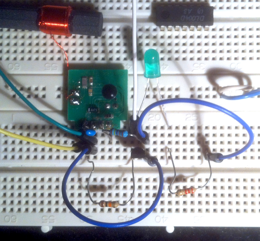

ich muss leider mal wieder das altbekannte Thema aufwaermen: Probleme
mit dem DCF77-Empfaenger von Reichelt.
Ich verwende diesen im Rahmen des Nachbaus der Word Clock. Das hat bis
gestern auch funktioniert (bis auf die Dekodierung durch die Software
der WC, aber das ist eine andere Baustelle). Jedenfalls hat die Uhr gut
brauchbare Sekundenimpulse bekommen. Bis vorhin. Nun tut sich nichts
mehr.
Klar, hab ich mir gedacht, schlechter Empfang - eindeutig, Schaltung
ging ja vorher. Trotzdem schnell mal das Oszi direkt an den
Signalausgang des DCF-Moduls gehängt und siehe da: einwandfreies Signal.
Gut, muss dann wohl an meiner Schaltung hinter dem Modul liegen. Hatte
das wie hier
(http://www.mikrocontroller.net/topic/156661?goto=1929382#1929382) mit
einem BSS84-FET geloest, was ja auch bis vorhin funktioniert hat. Die
Fehlersuche auf meinem Lochrasterverhau hab ich mir dann gespart und
schnell was neues mit einem BC337 aufgebaut, wurde ja wohl auch schon
mehrfach erprobt.
Selbes Verhalten. Am Ausgang des Reichelt-Moduls und hinter dem
Basiswiderstand direkt am Transistor noch Signal vorhanden, am Kollektor
aber Dauer-High. Also gleiches Bild wie vorhin bei der FET-Schaltung.
Hab ich irgendwas ganz schlimmes verpennt? Dimensionierung falsch?
Langsam liegen die Nerven schon blank. ;-)
Viele Gruesse und danke schonmal,
Martin

@Carsten: Was macht das fuer einen Unterschied? Ich will ja nur sehen,
ob sich ueberhaupt was tut, wie die LED jetzt leuchtet, ist mir egal.
@Teo: Hab ich auch schon mehrfach ueberprueft.
Danke jedenfalls fuer die Tipps, ich hab's jetzt nochmal mit einem
anderen Netzteil probiert und siehe da: es geht. Scheint wohl am
Schaltnetzteil zu liegen, was ich fuer die Uhr verwende. Ich habe
allerdings keinen Schimmer, warum es gestern damit ging. An dem
schlechten Netzteil scheint die Spannung an der Basis zu sehr
einzubrechen.
Gast #3782545
Kann mir nicht vorstellen, dass das mal mit D1 und R3
funktioniert hat. Weg damit!
Und vielleicht einen funktionierenden Transistor mit der
richtigen (!) Anschlussreihenfolge einsetzen?
D1 und R3 sind an dieser Stelle großer Unsinn!
Über 10 kOhm kann man bei VCC <= 5 V kaum was an der LED
erkennen. Wozu dann aber auch noch einen R3?
Sehe ich richtig, 33 kOhm? Standard-LED mit 80 µA???
Auch D1 und R3 von Vcc nach Vout ist Quatsch. Das steuert
der Transistor mit Rb = 120 kOhm nicht ordentlich durch.
Für eine LED (egal, ob 0,5 mA, oder 20 mA) brauchst du auf
jeden Fall noch einen Transistor.
OP #3782551
Danke nochmal fuer die Klarstellung, Oldie. Aber selbst mit 33k (war
halt gerade beim ersten Griff in die Kiste zur Hand) reicht das noch, um
das Flackern zu erkennen. Funktioniert auch hervorragend an einem
richtigen Netzteil. (LED war ja nur zum Testen drangeklebt, ansonsten
hab ich mir das mit dem Oszi angeschaut). Liegt also definitiv an der
Spannungsversorgung, entweder das Schalnetzteil an sich oder die PWM der
LEDs an der Uhr scheint da auf einmal noch mehr reinzufunken.
Gast #3782566
Wurde hie schon mal behandelt, Ist der GND mit PE verbunden
funktionieren die Dinger, falls nicht ist ein Lotteriespiel.
OP #3782574
Ja, war mir soweit bekannt, aber dadurch, dass es ca. eine Woche lang
ging und dann heute auf einmal gar nicht mehr, habe ich daran ueberhaupt
nicht mehr gedacht. Aetzend... :/

Hallo Martin,
wenn im Netzteil die Elkos taub werden, steigt der Ripple auf der
Spannung an. Und so ein DCF77 Empfänger ist für unsaubere
Versorgungsspannung sehr allergisch. Wenn du dessen Funktion testen
willst dann Batterieversorgung und ggf. einen Linearregler zur
Spannungsanpassung dahinter. Ansonsten, eine LED läßt sich auch ganz
hervorrangend als Z-Diode zur Spannungsstabilisierung für den DCF
missbrauchen. ;-)))
Parallel zur LED versorgst du den DCF. Noch einen kleinen Elko und einen
KerKo um das Rauschen rauszusieben und alles ist chic.
