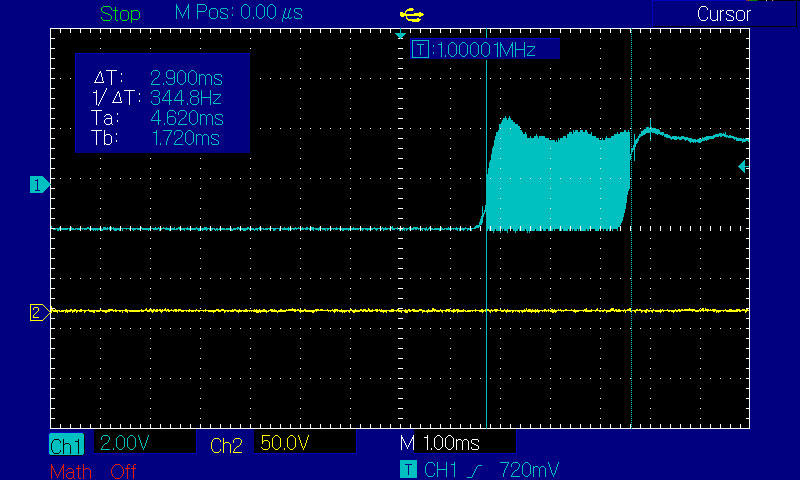

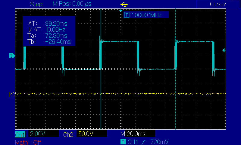

bei meinen weiteren Versuchen mit dem WDB-A1281-P1 Modul bin ich auf ein
Problem gestoßen: Die ungenauigkeit des internen RC-Oszillators vom
Mikrocontroller. Da auf diesem Modul ja ein 16 MHz Quarz am RF230 hängt,
würde der sich ja zur Takterzeugung gut eignen.
Da hab ich, ohne Software auf dem µC, einfach mal am XTAL1 (der am CLKM
vom RF230 hängt) das Scope angeschlossen. Da kommt das, was man in
scope1 sieht: 10 Hz. Wenn man sich aber die Flanken anguckt, sehen die
etwas seltsam aus. In scope2 ist an die Flanke "rangezoomt". Das sind 1
MHz.
Aber WARUM? VCC ist stabil. In einer Test-Software habe ich RST und CS
auf 1 gezogen, Sleep auf 0. Hat jemand schon mal sowas gesehen? Im
Datenblatt habe ich nichts nüzliches gefunden.

OP #3802047
So schnell kann es gehen. Ich hab gerade meinen LA rausgekramt und da
sieht es so aus, wie es aussehen söllte. Also nach dem Motto: "Wer
misst, misst mist."
Jetzt aber die Preisfrage an die Experten: WARUM macht mein Oszi das?
Modell ist (nicht hauen) UTD2052CEX. Wenn ich im Acquire-Menü von
"Sample" auf "Peak" umschalte, sieht es auch so aus wie es sein söllte.
