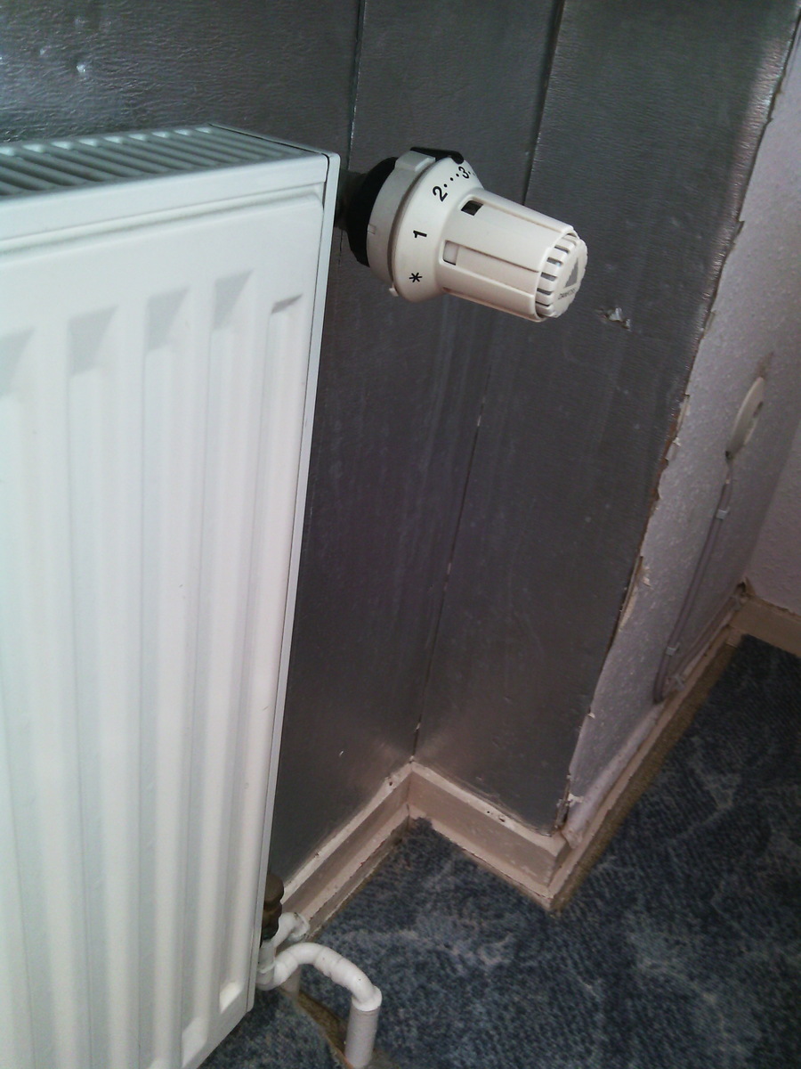

So, damit das hier auch zu einem Abschluss führt: Habe alles selber gemacht und läuft :) Hat etwas gedauert, aber zum einen muss man ja sonst noch etwas arbeiten, zum anderen haben sich durch längeres Nachdenken vorher nicht so offensichtliche Lösungen an einigen Stellen gefunden. Und dann war die Heizung nicht die einzige Baustelle an dem Haus... Alles heisst aber wirklich ALLES: 3D-Erfassung des ganzen Hauses Heizlastberechnung der Räume basieren auf aktueller Nicht-Dämmung Auswahl und Positionierung der Heizkörper (11 Stück) Geschossdurchbrüche, Rohre und Installation der Heizkörper Fussbodenheizung für einen Kellerraum (gibt später noch eine zweite) Heizkreisverteiler mit 9 zentral steuerbaren Heizkreisen (=Einzelräume) Jeder Heizkreis mit elektronischem Durchfluss- und Temperatursensor (Wärmemengenmessung) Heizraum gedämmt und neu verputzt Öl-Brennwertkessel KB195 von Buderus, geschleppt und montiert Abgasrohr in alten Schornstein eingezogen Zuluftrohrloch (koaxial geht wg. zu langen Schornstein nicht) in Kellerwand gebohrt (60cm...) Vorbereitung für wasserführenden Kaminofen+Speicher und Solarthermie (massenhaft steuerbare Kugelventile) Frischwasserstation (Fern)Steuerung mit Raspi der einzelnen Heizkreise mit Stellaktoren anhand der Raumtemperaturen (via TFA-Funk-Sensoren) Tut und wird überall warm. Eigentlich alles ganz einfach... Der Plan-, Bohr- und Verlegeaufwand war definitiv die Hauptarbeit. Das Haus hat Fehlböden, die an den in den Ecken für die Durchbrüche "passensten" Stellen leider immer die Trägerbalken haben. Durch die wollte ich dann nicht bohren, daher war die Planung der Verlegestrecken etwas mühsam. Als Nebeneffekt ist auch die gesamte Trinkwasserverrohrung neu entstanden, die alte aus den 60ern war nur noch gruselig. Warmwasser gibts jetzt auch. Als Rohrsystem habe ich flexibles PEX-Rohr genommen, als Verbinder Schraubringverschraubungen. Ich kann mir nicht vorstellen, dass das irgendwie unzuverlässiger als das Crimp-Zeug sein soll, wenn man es vernünftig zuschraubt, der "Innenstöpsel" ist ja ohnehin bei beiden Systemen gleich. Die Fittings sind halt einen Tick teurer, dafür braucht man keine Presszange. Der Rest der Installation ist halt normal zusammengeschraubt, hab den Loctite Gewindedichtfaden genommen. Zwei 1"-Stellen tropfen etwas (ein Tropfen alle paar min), muss ich halt nochmal nacharbeiten. Evtl. hörts auch noch von selbst auf ;) Für die üblichen Bedenkenträger: Ich habe mich intensiv mit meinem Kaminkehrer besprochen. In Bayern gibt es für die Inbetriebnahme einer Ölheizung keinen(!) Meisterzwang, Feuertür für Anlagen <50kW brauchts auch nicht mehr. Ich hab mit ihm den Heizraum, Kessel, Kaminführung und Ort der Prüföffnungen durchgesprochen und er hat alles abgenickt. Vor Weihnachten hat er es zu Messung zwar nicht mehr geschafft, aber er klang recht entspannt und hatte keine Bedenken das ganze schon zu betreiben. Gekostet hat mich der Spass mit allem Material ca. 11k, davon sind allein 5k der Heizkessel und das Abgassystem. Die grössten Posten beim Rest sind Heizkörper, Friwa, Pumpen, Heizkreisverteiler für FBH und HK, gute Schlamm/Luftabscheider, Systemtrenner fürs Nachfüllen, die Rohre und dann kommt das viele Kleinvieh. Fittings und Rohre habe ich auch noch ausreichend für weitere Schandtaten. Die Inbetriebnahme des Heizkessels war nach den Vorbereitungen geradezu trivial: Öl dran, VL/RL dran, Strom und Pumpe anschliessen. Anschalten, ein paarmal durchs Setup Menü geklickt und das Ding feuert los. Wer die Kanalsuche auf seinem Fernseher findet, schafft das auch. Ergo: Kann man wirklich selbermachen, wenn man etwas Zeit zum Einlesen und Basteln hat und einem nicht schon die Zehen abfrieren. Von der "Theorie" her ist alles recht überschaubar. Die ganzen Workflows brauchen am Anfang halt etwas, aber die letzten Heizkörper waren dann richtig schnell an der Wand und angeschlossen. ... und irgendwie ist mir jetzt langweilig ;)

Hmm, also ich habe bei mir in dem Haus damals auch alle Heizkörper selbst installiert. Die Gastherme selbst mit Schornstein (Kunststoffrohr in den vorhandenen Schornstein) habe ich allerdings setzen lassen. Allerdings frage ich mich schon wozu man da einen großartigen Hydraulikplan braucht. Ich habe an jedem Heizkörper ein Ventil gehabt, da0 ich dann soweit aufgedreht hatte, bis der Heizkörper warm wurde. Dann mit den anden HK im Haus verglichen und gut ist. Auch die Planung der Rohrleitungen selbst gestaltete sich derart, daß ich geschaut habe, wo es gut verlegbar, möglichst unsichtbar und nicht störend (Möbel ect.) ist und die Rohrverläufe nicht allzu lang wurden. Da habe ich noch nicht einmal Papier dazu gebraucht. Bei einem Hochhaus mag da ja sinnvoll sein, aber bei einem 2 stöckigen EFH?

Andreas B. schrieb: > Hmm, also ich habe bei mir in dem Haus damals auch alle Heizkörper > selbst installiert. Die Gastherme selbst mit Schornstein (Kunststoffrohr > in den vorhandenen Schornstein) habe ich allerdings setzen lassen. > Allerdings frage ich mich schon wozu man da einen großartigen > Hydraulikplan braucht. Ich habe an jedem Heizkörper ein Ventil gehabt, > da0 ich dann soweit aufgedreht hatte, bis der Heizkörper warm wurde. > Dann mit den anden HK im Haus verglichen und gut ist. Das ist relativ einfach erklärt: Heute fährt man hydraulisch abgeglichen - heißt, alle Heizkörper/FBH-Ventile sind voll offen und die Heizkurve bestimmt die Raumtemperatur. Ziel ist es, möglichst geringe Rükclauftemperaturen zu erreichen, damit evt. vorhandene Brennwerttechnik oder eine Wärmepumpe maximal effizient arbeiten kann. Beim hydraulischen Abgleich stellt man dann die Durchflüsse durch die einzelnen Heizkörper/FBH-Heizkreise passend zur Heizlastberechnung ein. Dies geschieht bei Heizkörpern über eine Rücklaufverschraubung, bei FBH wird an den Topmetern der passende Durchfluss eingestellt. Anschließend wird dann noch über einige Wochen nachjustiert, bis die Raumtemperaturen passen.
Mit Ventilen meinte ich natürlich die in der Rücklaufverschraubung. Und für diese Einstellung braucht es keine gro0artige Berechnung. Man macht sie erst zu und dreht dann langsam auf bis der Heizkörper warm wird. (Bei voll aufgedrehten Thermostat natürlich)

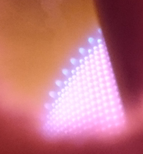

Aus der W. schrieb: > Das Bild vom Brenner ist beeindruckend. Fand ich auch, als es das erste Mal losgefeuert hat ;) Hätte ich mit meiner Planung nicht so lange gebraucht, hätte ich von dem Modell (bzw. dem Vorläufer GB145) noch gar nichts erfahren. Das spassige an dem Ding ist, dass man mit geschlossenem Deckel eigentlich nur ein Tackern wie von einer Nähmaschine hört, das ist das Einspritzventil. Macht man die (dünne) Tür vom Heizraum zu, ist wirklich nichts mehr zu hören. > Ich hoffe Du hast den Ölbedarf von damals noch dokumentiert. Ja. Um das Haus bei so knapp unter 0 in einen bewohnbaren Zustand zu bekommen (Wohnzimmer 20Grad, Schlafzimmer/Küche 15, Rest 10) waren so ca. 15l/Tag notwendig. Letzte Woche wars ähnlich kalt, da bin ich eher bei so 7-8l/Tag gelandet. Ich muss aber noch mehr Feinseinstellung an der Aktor-Regelung und vermutlich auch der Heizkurve machen. > Lies unbedingt mal bei Konrad Fischer. Kenn ich, hat schon bei einigen Sachen recht, aber er verrennt sich auch gerne in Schwarz/Weiss-Denken und sinnlose Polemik. "Dämmwahn" kann ich eh nicht machen, da die Fassade so bleiben soll. Also nur innen Multipor bzw. Kalziumsilikat. Hab da schon ein paar Testräume ausgestattet, geht schon. Eine Dachdämmung wird nächstes Jahr gemacht. Jetzt fliegt die Wärme über die Mansardenräume nahezu ungebremst raus. > Hast Du das mit dem Ofen im Wohnzimmer auch realisiert? > Irgendeine Heizmöglichkeit ohne 230V sollte man haben. Der Holzofen kommt noch, aber wg. wasserführend wirds ohne Strom für die Pumpe auch schwer... Aber so 1-2 normale Holzöfen statt der jetzigen Ölöfen wären schon noch drin. Muss ich noch ein paar Monate drüber nachdenken, eilt ja nicht ;)

Andreas B. schrieb: > Mit Ventilen meinte ich natürlich die in der Rücklaufverschraubung. Und > für diese Einstellung braucht es keine gro0artige Berechnung. Man macht > sie erst zu und dreht dann langsam auf bis der Heizkörper warm wird. > (Bei voll aufgedrehten Thermostat natürlich) So kann man auch wunderbar einen hydraulischen Kurzschluss produzieren, was dann zum Takten des wärmeerzeugers führen kann. Wie stellst du beispielsweise bei Verwendung von Brennwerttechnik eine geringe Rücklauftemperatur sicher?
#5262910
LBO schrieb: > So kann man auch wunderbar einen hydraulischen Kurzschluss produzieren, > was dann zum Takten des wärmeerzeugers führen kann. Na und! Da passiert nichts. Wenn deine Räume warm genug sind und die Thermostate machen zu, hast du doch auch deinen Kurzschluß.
LBO schrieb: > Andreas B. schrieb: >> Mit Ventilen meinte ich natürlich die in der Rücklaufverschraubung. Und >> für diese Einstellung braucht es keine gro0artige Berechnung. Man macht >> sie erst zu und dreht dann langsam auf bis der Heizkörper warm wird. >> (Bei voll aufgedrehten Thermostat natürlich) > So kann man auch wunderbar einen hydraulischen Kurzschluss produzieren, > was dann zum Takten des wärmeerzeugers führen kann. > > Wie stellst du beispielsweise bei Verwendung von Brennwerttechnik eine > geringe Rücklauftemperatur sicher? Man macht das natürlich nicht bei allen gleichzeitig. Erst alle in die Mitte stellen und dann einen nach den anderen. Da gibt es keinen hydraulischen Kurzschluß. Bei dem Heizkörper der in den Raum ist, wo sich die Reglung befindet, ist bei mir auch kein Thermostat. Die Rücklauftemperatur ist direkt von den Heizkörperleistung im Verhältnis zur Raumgröße abhängig. Da wirst Du mit hydraulischen Abgleich relativ wenig erreichen können. (zumindest wenn man sich dabei nicht allzu doof anstellt). ich behaupte mal ich bekomme das so auf 20% Abweichung hin. Und wenn ein Heizkörper diese Abweichung hat, dann ist die Auswirkung auf die Rücklauftemperatur vernachlässigbar. Bei Fußbodenheizungen mit sehr niedrigen Rücklauftemperaturen mag das kritischer sein, aber nicht bei normalen Flachheizkörpern.
LBO schrieb: > Andreas B. schrieb: >> Mit Ventilen meinte ich natürlich die in der Rücklaufverschraubung. Und >> für diese Einstellung braucht es keine gro0artige Berechnung. Man macht >> sie erst zu und dreht dann langsam auf bis der Heizkörper warm wird. >> (Bei voll aufgedrehten Thermostat natürlich) > So kann man auch wunderbar einen hydraulischen Kurzschluss produzieren, > was dann zum Takten des wärmeerzeugers führen kann. > > Wie stellst du beispielsweise bei Verwendung von Brennwerttechnik eine > geringe Rücklauftemperatur sicher? Die "Benutzer-Ventile" ganz auf, die Rücklaufverschraubung, oder besser die "Ventilvoreinstellung", ganz zu. Dann Rücklaufverschraubung/Voreinstellunge lannngggssssam aufdrehen und nach jedem Schritt an Zeitkonstanten bei Heizung im Stundenbereich denken. Den Richtigen Punkt hat man, wenn der Heizkörper oben von den Mitbewohnern als nicht mehr zu kalt bemängelt wird. Die Wassermenge, die dann durchläuft, sollte sich bei nicht grob falscher Heizkörpergröße bis unten auf max. "handwarm" abgekühlt haben. Das Gänze dauert aber einige Zeit, wegen erwähnter Zeitkonstanten und wird deswegen vom Fachpersonal gerne mal vergessen, oder durch Berechnungen ersetzt, die höchstens eine verbesserte Ausgangssituation für den Abgleich liefern. Pumpt man 100l Wasser pro Stunde durch einen Heizkörper, das sich dabei von 40Grad auf 30Grad abkühlt, dann hat an eine Heizleistung von 1kW*. Dreht man auf 50l runter, dann wird sich das Wasser etwas mehr abkühlen, z.B. 25Grad, dann kommt man auf 750W. Das ist wie bei Strom, mehrere unterschiedlich große Widerstände parallel. Um zu verhindert, daß der mit dem größten Leitwert alles weg zieht, bringt man Vorwiderstande an. Da beim Heizwasser die (Heiz-)Leistung aber nicht aus Druck mal Durchfluß besteht, wie beim Strom (SpannungxStrom), ist die Verlustleistung der "Vorwiderstände" nur die geringfügig höhere Pumpenleistung. * 1000l Wasser um 1K zu erwärmen benötigt 1kWh Energie.
