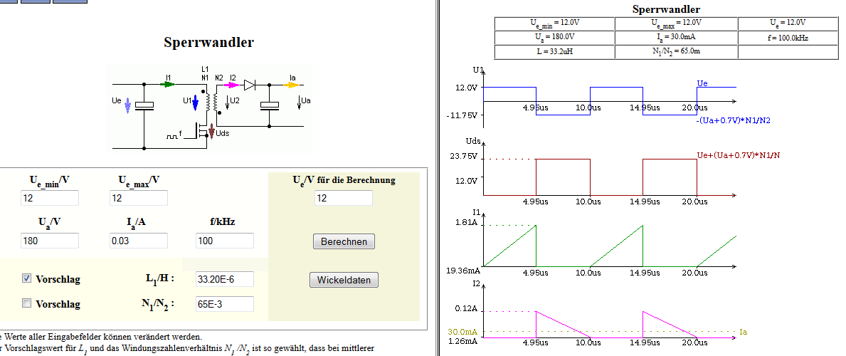

Die Dimensionierung des Trafos habe ich von Schmidt-Walter. Das Bild
dimensionierung.png zeigt die berechneten Daten; der Ausgangsstrom von
30mA statt 20mA soll Reserven bereitstellen, die tatsächliche
Strombegrenzung sollte später hinzugefügt werden, soweit bin ich aber
garnicht erst gekommen. :(

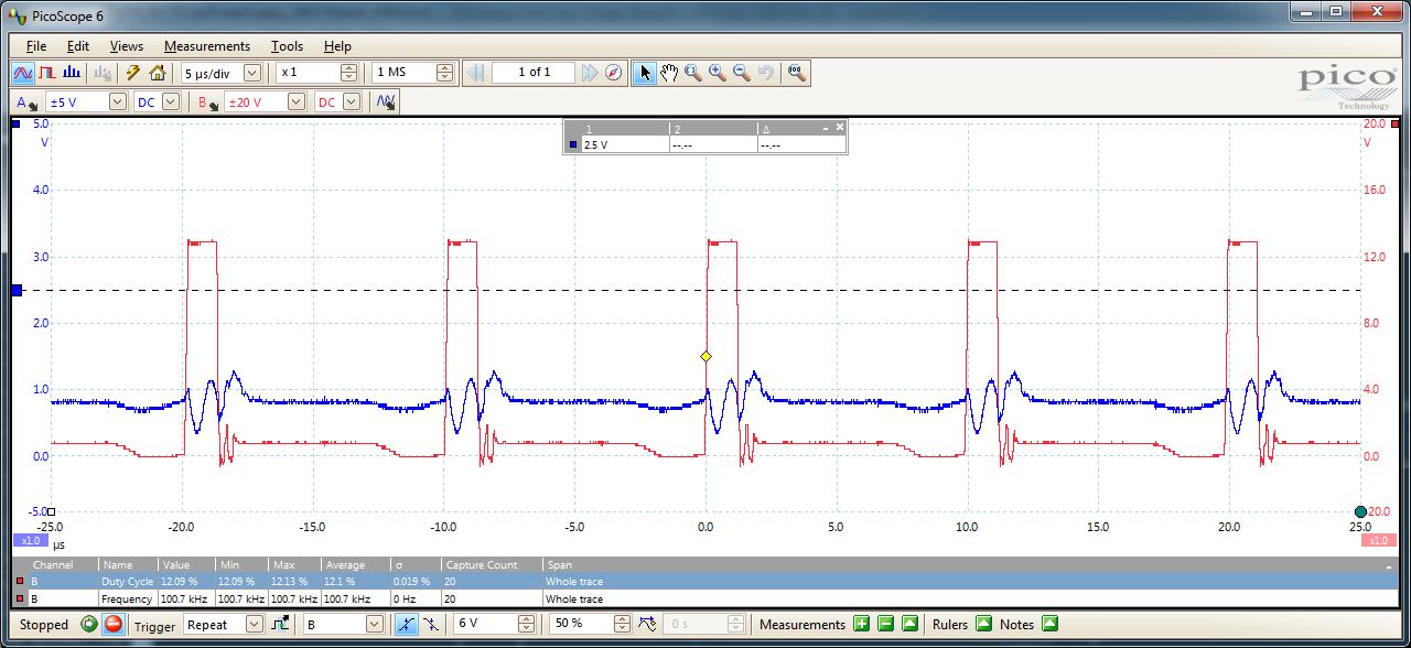

Wenn ich diese Schaltung so in Betrieb nehme, beginnt der TL494 in der
tat eine PWM auszugeben und ich bekomme auch sauber meine 100kHz Takt.
Allerdings gibt der TL494 fixe 12% Duty Cycle aus und regelt schlichtweg
nicht.
Dargestellt ist das im Anhang scope_gate_feedback_disturbed.png. Rot ist
dabei die Gatespannung von Q3 und Blau das Feedbacksignal an Pin 16. Zu
erkennen ist, dass das Feedback natürlich massiv gestört ist beim
Schalten, ist ja auch hinreichend hochohmig im vergleich zum Rest, aber
liegt in jedem Fall unterhalb der Schwelle. Bei 180V am Ausgang sollte
der Feedback seine 2,5V erreichen. Diese Schwelle ist über den
Spannungsteiler an Pin 15 eingestellt. In der Tat erreiche ich so
allerdings nur ca 60V am Ausgang.

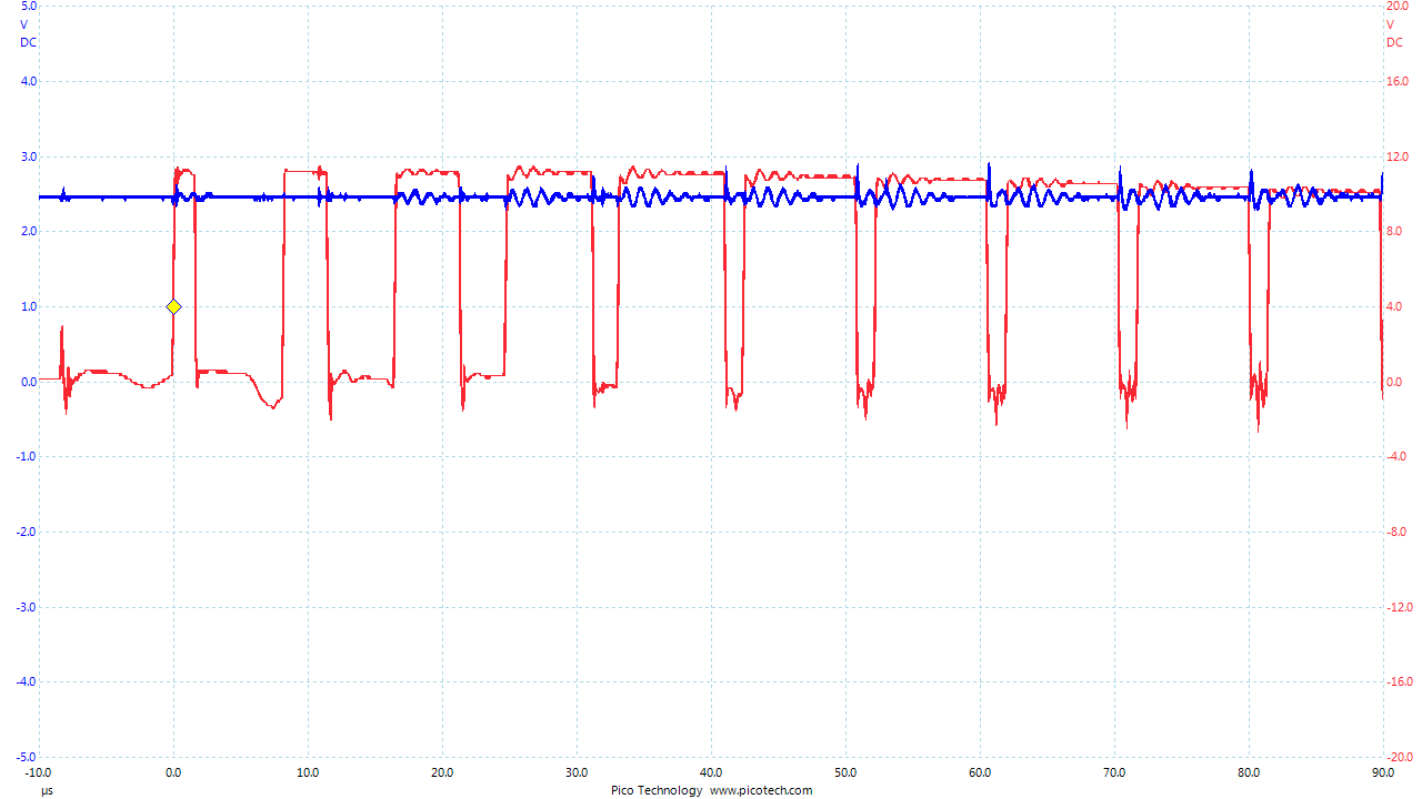

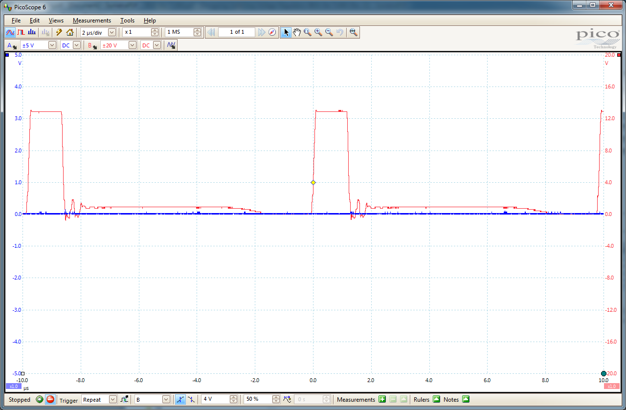

Siehe Bild scope_gate_fb_pin3.png. Rot ist wieder das MOSFET-Gate, Blau
ist Pin3 am TL494. Mal abgesehen davon, dass der Komparator nie
triggert, was auch verständlich ist, finde ich jetzt nicht, dass da groß
entkoppelt werden muss. Ich hab es trotzdem ausprobiert, es bringt
keinen Unterschied
MaWin schrieb:
> Allerdings steigt Feedback langsam und reduziert
> damit den duty cycle. Der müsste 45% betragen wenn Feedback auf Masse
> geklemmt wird.
Siehe Bild scope_gate_fb_pin3.png. Am Feedback steigt bei mir irgendwie
erstmal garnichts an.

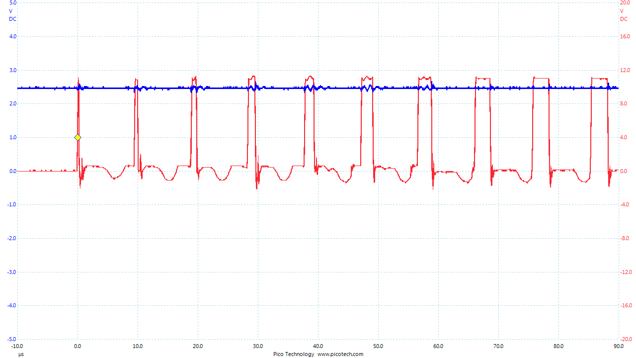

Okay, DAS war des Rätsels Lösung, ich habe in der Tat den Treiber falsch
herum gebaut! Im Anhang jetzt der aktuelle überarbeitete Stromlaufplan
flyback_tl494.pdf. Die beiden Bilder Zeigen jetzt die Gatespannung in
rot und das rückgekoppelte Signal im invertierenden Verstärkereingang in
blau - und jetzt sind wir auch endlich auf 2,5V, wie ich es erwarte und
zeigt den Kurvenverlauf ohne zusätzliche Last,
gate_feedback_good_Loaded.png mit 8.2k Last gemäß Stromlaufplan.
Vielen Dank besonders an Helge und Sascha, der Hinweis war zielführend.
Aber auch Danke an alle Anderen für Eure Unterstützung.
