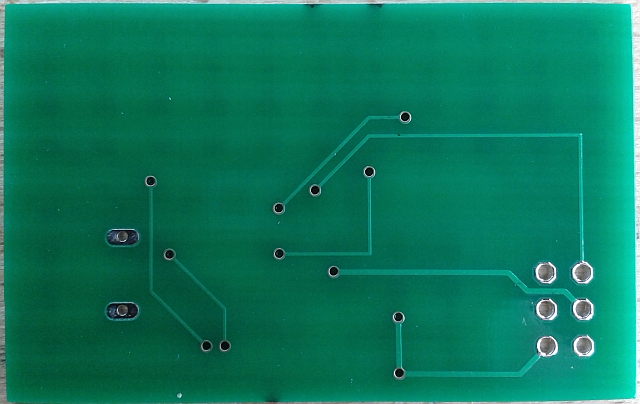

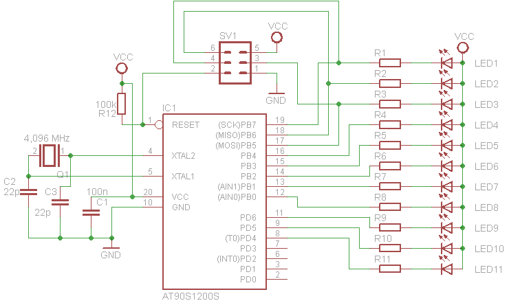

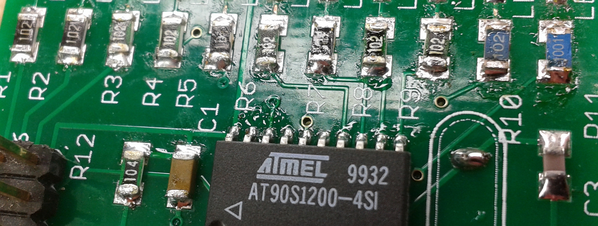

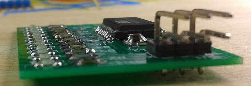

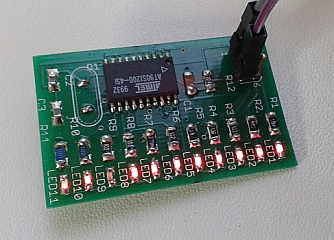

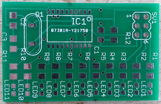

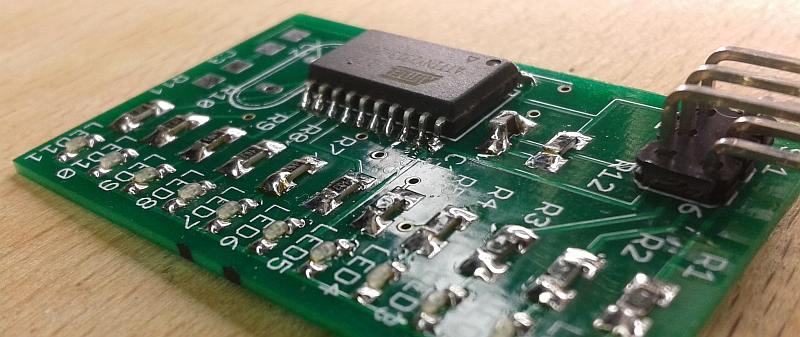

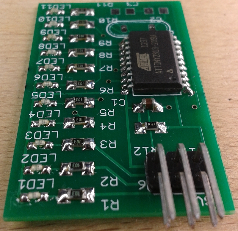

Hallo zusammen, ich verschenke 5 leere Platinen, die bei itead produziert wurden. Details siehe Fotos bzw. beigefügten Schaltplan. Produktionsdaten: doppelseitig, grün, Dicke 1,00 mm, HASL-Finish, ca. 4,3 x ca. 2,8 cm groß Diese eignen sich gut für Lötübungen. Die Bauteile sind als 0805 angelegt. Ich habe bis auf die LEDs und den µC alle übrigen Teile (Widerstände, Kondensatoren) von alten Festplattenelektroniken mit einer Heißluftstation entnommen, was eben da war. Deshalb wurde nicht durchgängig mit 0805 bestückt und als Vorwiderstand 1k (102) bzw. sogar 10k (103) benutzt. ;-) Auf die LED angepasste Widerstände wären hier natürlich deutlich besser. Die ursprüngliche Intention war der erste Versuch, mittels eagle und professionellem Hersteller Platinen zu entwerfen. Bisher wurde immer auf Lochraster gebastelt. Es ist also ein Erstlingswerk, ich bin mir bereits vieler Fehler bewußt. (z.B. für die Handlötung zu kleine Lötpads am IC, ging trotzdem erstaunlich gut; 15 LEDs wären möglich statt 11; keine Beschriftung der Lagen; ungeduldige ;-) Entflechtung; ungünstige Platzierung der Bauteilbeschriftungen usw.) Ungeachtet dessen funktionieren die Platinen zuverlässig und sind fehlerfrei. Gelötet wurde mit einem Weller WECP-20 mit meißelförmiger 2mm-Spitze mit verbleitem 0,5mm-Lötzinn. Als µC geeignet sind ATtiny2313(A), ATTiny4313, AT90S1200(A), AT90S2313(A) und auch AT89C2051/4051 (bei geänderter RESET-Beschaltung) Der ISP-Programmieradapter ist nur für die AVR nutzbar, die 8051-er müssen vorher programmiert werden. Die LEDs stammen aus dem SMD-LED-Sortiment von Pollin bzw. die 0603-Bauform von Reichelt. (z.B. Bestellnummer: LY L29K) Das schnell zusammengeschusterte Testprogramm läuft in AVR-Studio 4.13 mit 3 Warnungen durch. Das kann ein echter ASM-Programmierer (Moby?) bestimmt deutlich verbessern. *Nochmals ausdrücklich: es werden nur unbestückte Platinen abgegeben ohne jede Gewähr auf irgendwas.* Der Erste gewinnt.

Man braucht auch nicht so viel Lötzinn wie du jetzt für die 0805 Pads benutzt hast. Mit 0,5mm Lötzinn kann man das doch gut genug dosieren, dass man nicht einen riesigen Klecks hat.

Ok, auch wenn das jetzt völlig offtopic wird, ich möchte doch gern, dass teoderix und sebi707 sowie jeder, der die beiden Beiträge mit lesenswert beurteilt hat, bitte Bilder von unter möglichst denselben Bedingungen handgelöteten Bauteilen (keine Heißluft, kein Reflow oder sonstige maschinelle Verfahren) der Größe 0805 und 0603 einstellt. Zur Erläuterung: Ich bin 50, habe das Löten nie gelernt, arbeite mit den oben genannten Voraussetzungen ohne Lupe oder Sehhilfen, platziere die Bauteile mit Hand, nutze keine Lötpaste und kein zusätzliches Flußmittel. Ich löte diese Bauteile erstmalig auf einer professionellen Platine, vorher habe ich SMD nur hilfsweise auf Lochraster-/Streifenrasterplatinen verarbeitet. Die Platinen funktionieren einwandfrei. Die angehängten Bilder beziehen sich auf die Variante mit dem ATTiny2313. (im Eröffnungsbeitrag das vorletzte Bild) Ich lerne gern dazu, also nur drauf. Aber bitte immer mit Foto-Beweis. :-) (Ist Euch schon mal aufgefallen, dass im Beitrag SMD-Löten nicht ein einziges Bild zu finden ist, wie auch im gesamten Forum (siehe Bildergalerie) ganz selten solche Bilder zu finden sind?)

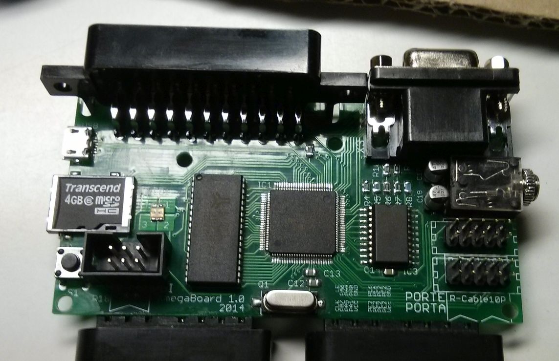

Hier mal ein Bild von einer handgelöteten Platine von mir. Hab gerade keine bessere Aufnahme, aber kann heute Abend nochmal bessere Bilder von den 0805 Pads machen. Ich bin übrigens auch kein Lötexperte und die Platine im Bild ist meine zweite SMD Platine, die ich gelötet habe. Bei den Widerstände über dem IC3 ist sicherlich auch teilweise etwas zu viel Lötzinn dran aber das ist auch noch mit 1mm Lötzinn gelötet. Die Kondensatoren C1, C12 und C13 sehen aber recht ordentlich aus wie ich finde. Mein Kommentar bezog sich übrigens auf dein bestueckt_at90s1200.jpg Bild, denn dort ist eindeutig zu viel Lötzinn an den Pads. Natürlich funktioniert die Platine so aber optisch sieht es einfach nicht so schön aus. In dem anderen Bild bestueckt_ATTiny2313.jpg sieht es schon besser aus.

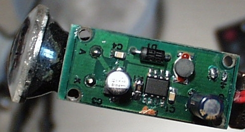

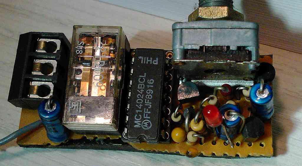

Das liegt wohl auch am nicht vorhandenem Fotoequipment!? Uwe G. schrieb: > Ich bin 50, habe das Löten nie gelernt, arbeite mit den oben genannten > Voraussetzungen ohne Lupe oder Sehhilfen, dito. Nur extra Flussmittel, Pinzette(ohne muss mir erst mal einer vormachen!) und Brille(ohne geht leider garnix mehr). Lupe zur Nachtkontrolle, ist bei meinen Augen, ein muss. Mehr als das gibt meine uralt Olympus C-1400L nicht her. Mit dem Handy brauch ich's erst garnicht probieren! Der(die) Widerstand neben dem IC, ist ein Stapel aus 2x 1206 und einem 0805er. (etwas putzen hat ich's noch können :( ) Was die gesamte Ausführung angeht, würde ich das auch als schlampig bezeichnen. PS:Die Platine ist auch selbst hergestellt.
Mit Hand platzieren meint bei mir auch mit Pinzette. Sorry, wenn das mißverständlich war. Es gibt z. B. manuelle/mechanische Vakuumpositionierhilfen, die das BE beim Löten festhalten und auf die Platine pressen, so dass man beide Hände zum Löten frei hat. Sowas zählt nicht. ;-) Auf Euren Bildern sieht man nicht viel. Bei teodorix scheint z. B. der Widerstand (R1?) zwischen Elko und Chip auch zwischen klobigen Zinnbergen zu kleben. Das sieht nicht besser aus als bei mir. Bei sebi707 kann man aufgrund der Kompressionsartefakte beim Vergrößern des Bildes gar nichts erkennen. Zugegeben, ich habe mehr von dem Lötzinn als ich noch in meinem Leben verlöten werde und nachdem mir von meinen Lochrasteraufbauten schon SMD-Kondensatoren abgefallen sind, weil sie zu wenig Zinn hatten und etwas mechanische Belastung erfahren haben, bin ich lieber großzügig. Das hat auch mit der Haftung zu tun. Wenn man mit Heißluft oder IR o. ä. lötet, reichen geringe Mengen (Paste) aus, da alles gleichmäßig erwärmt wird und das Bauelement in seine Position schwimmt. Das kannst Du beim Handlöten und Handpositionieren (z. B. liegt das BE wirklich 100%-ig plan und mittig auf den Pads auf?) nicht garantieren. Industriell gefertigte Platinen sind da kein Vergleich, weil sie immer sehr wenig Zinn nutzen, weil es in Großserien einfach billiger ist, gegebenenfalls einzelne Platinen nachzulöten und dafür (auf die Masse gerechnet) soviel Zinn wie möglich zu sparen. Außerdem nimmt sich jede Lötstelle, was sie braucht. Das klingt esoterisch, ist aber so. Ich halte bei SMD-Lötungen den Lötkolben an den Rand des Pads (berühre also nicht das BE selbst) und gebe Lötzinn dazu. Dann fließt ausreichend Zinn um das BE herum. Selbst wenn beim Nachlöten schon zu viel Zinn da war, nimmt der Lötkolben alles überflüssige mit und es verbleibt genau die nötige Menge. Ich habe meine Fotos übrigens mit einem Handy gemacht (Smartphone: Samsung S3 mini) BE = Bauelement

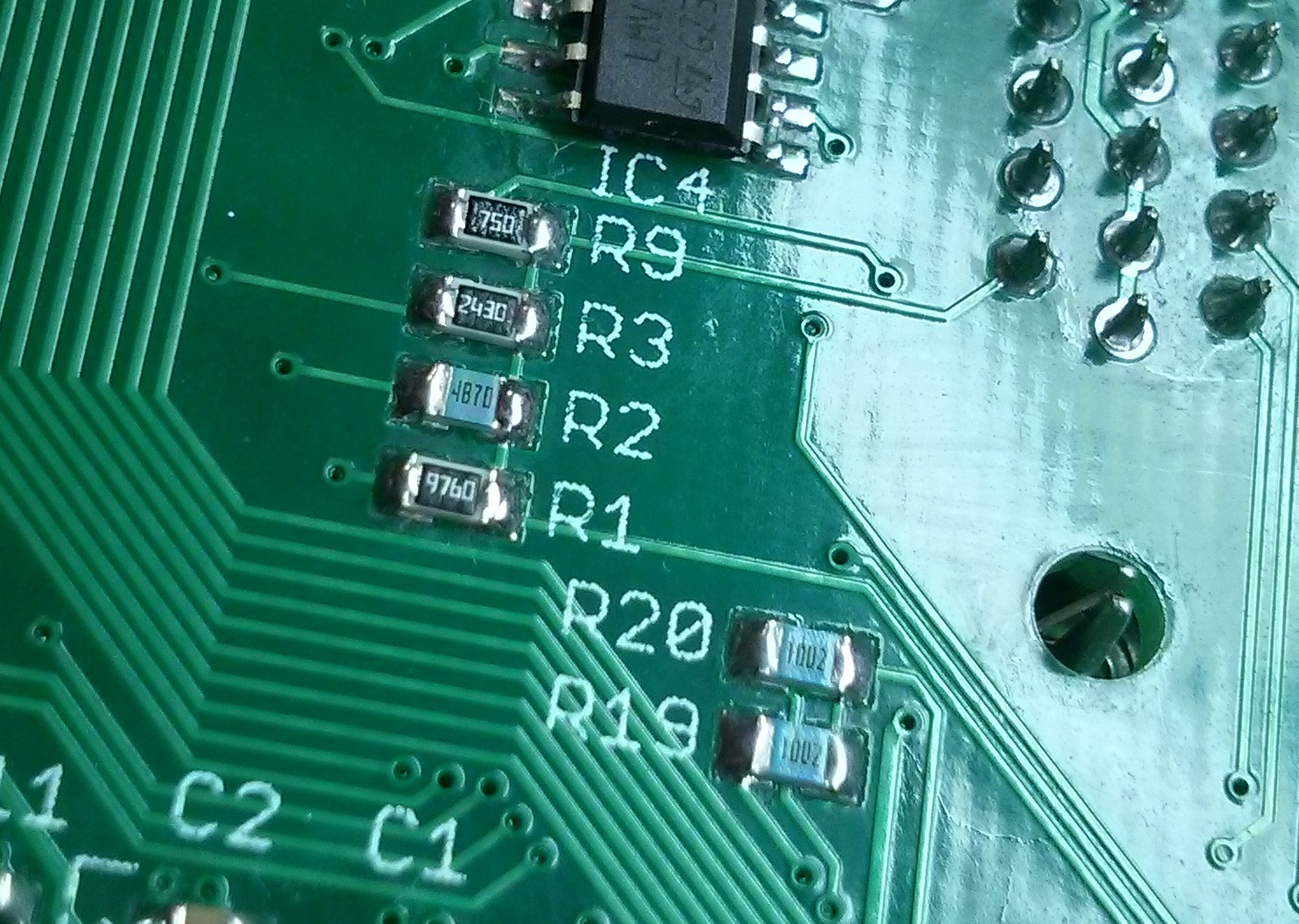

So ich hatte angekündigt noch bessere Bilder hochzuladen. Sind von der gleichen Platine allerdings die Rückseite. Das erste Bild zeigt mehrere 0805 Widerstände und das zweite Bild mehrere 0603 Kondensatoren und paar andere Sachen in 0805.
Uwe G. schrieb: > Bei teodorix scheint z. B. der Widerstand (R1?) zwischen Elko und Chip > auch zwischen klobigen Zinnbergen zu kleben. Das sieht nicht besser aus > als bei mir. Teo Derix schrieb: > Der(die) Widerstand neben dem IC, ist ein Stapel aus 2x 1206 und einem > 0805er. ! Gregor Ottmann schrieb: > aber ich für > sowas wäre die Hand kaum ruhig genug. Toll, echt. Ne ruhige Hand braucht man nicht wirklich. Platine gut fixieren, Schaumstoffunterlage reicht meist. (rutsch fest) Wie immer ein Pad leicht verzinnen, mit Pinzette in rechter Hand Teil positionieren. Fingernagel der Rechten Hand fixiert das Teil, anlöten. Zweite Seite normal Löten, erste nachlöten -> Bingo :) Das Lötzinn so bereitlegen, das man auch einhändig die Lötspitze verzinnen kann, ist auch sehr hilfreich. Ich wickle das Lötzinn auf leere Endlötlitzen Rollen.

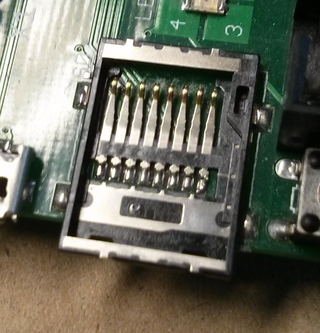

@sebi707 Was ist denn das fürn interessant aussehnder SD Halter auf deinem ersten Foto?

Das ist genau dieser Halter: http://www.mouser.de/Search/ProductDetail.aspx?R=SCHD3A0100virtualkey68800000virtualkey688-SCHD3A0100 Ich finde den Halter insofern nett, dass man gut an die zu lötenden Kontakte kommt wenn keine Karte eingelegt ist. Das Einlegen der Karte ist zwar etwas gewöhnungsbedürftig aber gut.

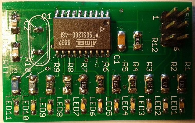

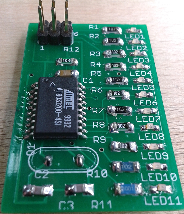

sebi707 schrieb: > Das erste Bild zeigt mehrere > 0805 Widerstände und das zweite Bild mehrere 0603 Kondensatoren und paar > andere Sachen in 0805. Die Widerstände auf dem ersten Bild sehen nicht gerade umwerfend aus, jedenfalls nicht so, dass es für Belehrungen anderer im Forum reichen könnte. Die Kondensatoren auf dem zweiten Bild in 0603 sind wirklich gut gelötet, meine volle Anerkennung. Aber auch da sehen die Lötstellen des Widerstandes nicht so toll aus. Ich akzeptiere die Kritik an der AT90S1200-Platine (siehe neue Fotos) und werde diese am nächsten Wochenende nacharbeiten und das Foto der überarbeiteten Platine nochmals reinstellen. Aber mir angesichts beider Bilder von oben praktisch Unfähigkeit zu unterstellen ist trotzdem starker Tobak. @Gregor, das ist wirklich viel einfacher als es aussieht. Ich kenne Deine Ängste vermutlich und hatte sie auch. Das ist aber völlig unbegründet. Einfach ausprobieren, Teile gibt es überall billig oder aus alten Geräten, eine erste Übungsplatine z. B. bei Conrad oder Reichelt. Witzigerweise habe ich zuerst SMD-ICs auf Adapter gelötet, bevor ich mit Abblock-Kondensatoren und später dann mit allem übrigen in SMD weitergemacht habe. ;-) Und nicht von überkritischen Forenbeiträgen abschrecken lassen ... Teoderix hat die Technik bereits gut beschrieben. Wichtige Voraussetzungen sind viel Licht, (wirklich viel schattenfreies Licht) ausreichend Platz auf einer freien, rauhen Arbeitsoberfläche, (ich fixiere die Platine nicht, um sie beim Löten besser drehen zu können) eine gute Pinzette (auf Dauer besser als Fingernägel) und vor allem die Hände abzustützen beim Löten. Wenn die Handgelenke fixiert sind, zittert nichts mehr. Diese Technik kann man sich gut bei Zahntechnikern oder Zahnärzten abschauen.

Uwe G. schrieb: > Aber mir angesichts > beider Bilder von oben praktisch Unfähigkeit zu unterstellen ist > trotzdem starker Tobak. Ich habe dir Unfähigkeit unterstellt? Mein Beitrag zur Lötzinnmenge war eher als Tipp gemeint. Nochmal was abseits von Lötkünsten: Welches Package aus Eagle hast du eigentlich für die Pads verwendet? Deine Pads sind viel größer als bei mir. Oder hast du dir die falsche Bauteilgröße vom Festplattencontroller genommen? Die Padgröße für LEDs scheint zu passen aber bei dem Rest ist das Pad ziemlich groß und die Lötzinnmenge sieht daher auch direkt nach zuviel aus.

Uwe G. schrieb: > Ich akzeptiere die Kritik an der AT90S1200-Platine (siehe neue Fotos) > und werde diese am nächsten Wochenende nacharbeiten und das Foto der > überarbeiteten Platine nochmals reinstellen. Aber mir angesichts > beider Bilder von oben praktisch Unfähigkeit zu unterstellen ist > trotzdem starker Tobak. Nimm es Dir bitte nicht zu Herzen. In diesem Board bleibt keine gute Tat unbestraft ;o) Ich habe letztens mit SMD rumgespielt mit dem SMD Lauflicht Bausatz von Pollin. Sieht deutlich schlechter aus, als bei Dir obwohl es bei mir 1206 Teile waren.

Uwe G. schrieb: > Aber mir angesichts > beider Bilder von oben praktisch Unfähigkeit zu unterstellen ist > trotzdem starker Tobak. Wenn das von mir so rüberkam , dann Sorry, war sicher nicht so gemeint. Sieht halt nicht schön aus und man erkennt schlechte Lötstellen nicht so gut. Uwe G. schrieb: > eine gute Pinzette (auf Dauer besser als Fingernägel) Hmm... wäre möglich, hab erst seit kurzem eine gute. Aber alte Gewohnheiten... (Pinzette und Lötkolben in rechter Hand) :D Mit der Fingernagel-Technik verdeckt man halt die Hälfte und da kann's schon mal schief werden.

Klaus I. schrieb: > Ja, die Schaltungen werden wirklich kompakt. Na... mit THT auf Lochraster erreicht man schon erstaunliche Packungsdichten. Zwei Dinge die mich von SMD überzeugt haben. 1. Ich ätze meine Platinen selbst(weil's Spaß macht und schnell geht) SMD spart 1000. Löcher zu Bohren. 2. Klaus I. schrieb: > Bei konsequenten Einsatz von SMD spart man viel Platz für die > Aufbewahrung.

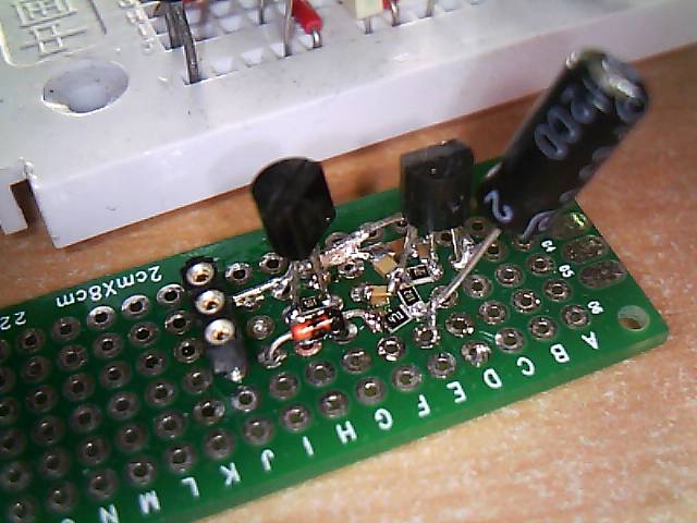

Teo Derix schrieb: > Klaus I. schrieb: >> Ja, die Schaltungen werden wirklich kompakt. > > Na... mit THT auf Lochraster erreicht man schon erstaunliche > Packungsdichten. Stimmt natürlich, wenn man auch ab und an zum Fädeldraht greift wird es nochmal kompakter. Mich hat aber wirklich erstaunt wie kompakt das mit SMD-Bauteilen auf Lochraster ist. Sorry für die schlechte Qualität der Bilder. Sicherlich hinkt der Vergleich, ich wollte aber nur mal ein Beispiel bringen pro SMD. Frag aber lieber nicht wielange ich da auf jedes der Bauteile rumgebraten habe. Achja, bei dem SMD-Bild habe ich ein Bauteil auf der Unterseite unterschlagen. Habe zuerst etwas beim Transistor durcheinander gebracht und einen Widerstand entfernt und auf der unteren Seite eingelötet. Die Schaltung ist übrigends die Hälfte von dem Gewitterdetektor mit Tiny veröffentlicht auf Kainkas Website. Beim Steckbrett-Bild muß man sich halt noch die Spule und den Attiny wegdenken um es vergleichen zu können. > Zwei Dinge die mich von SMD überzeugt haben. > 1. Ich ätze meine Platinen selbst(weil's Spaß macht und schnell geht) > SMD spart 1000. Löcher zu Bohren. Stimmt, dass ist auch ein Vorteil bei selbst gefertigten Platinen. Ich warte gerade auf meine erste Platinen-Lieferung von elecrow (Mix aus SMD und THT) und mach da gerade die ersten Erfahrungen. Bin mir aber nicht sicher ob es sich für mich wirklich lohnt selbst Platinen zu fertigen. In letzter Zeit habe ich aber häufiger darüber nachgedacht. Gerade das Bohren hat mich immer abgeschreckt. Matthias I schrieb: > Ich benutze auch SMD Bauteile auf Lochraster, Ein Widerstand passt > perfekt zwischen 2x Loetaugen, und das Spart massig Platz. > So kann man perfekt die Vorzuege von beiden Welten vereinen. Welche Baugröße? Ich habe 0805 verwendet und bruzzel da immer benachbarte Bauteile an. Da habe ich mir vorher schon Gedanken gemacht, in welcher Reihenfolge ich das zusammenlöte. Wie oben gesagt habe ich mir eine Nummer kleiner (und eine Nummer größer -> Dann wohl diagonal) gekauft und probiere aus ob das besser ist. Sind eigentlich die Lochrasterplatinen mit quadratischem Lötauge besser geeignet?

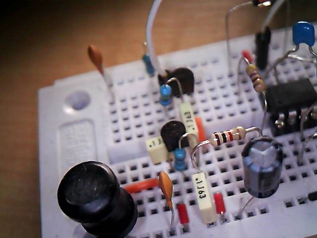

Klaus I. schrieb: > Stimmt natürlich, wenn man auch ab und an zum Fädeldraht greift wird es > nochmal kompakter. Mich hat aber wirklich erstaunt wie kompakt das mit > SMD-Bauteilen auf Lochraster ist. Nur für den direkten Vergleich. Nicht ganz sooo kompakt aber sicher weniger gefummel :)

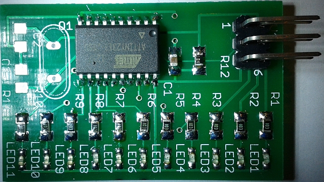

Wie versprochen das Foto von der überarbeiteten Platine. Die Randbedingungen sind gleich geblieben. Sorry für das recht große Foto, allerdings soll ja auch was zu erkennen sein.
