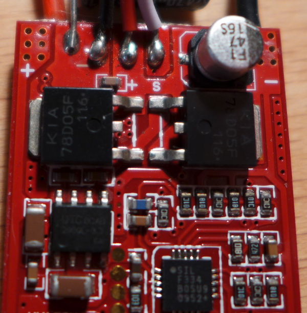

ich plane eine BLDC Schaltung und schaue mir gerade von einem HobbyKing
Regler den Aufbau an. Dort sind mir zwei KIA 78D05F 5V
Festspannungswandler aufgefallen, die parallel die Spannungsversorgung
für das Board (weiterer 3.3V Regler für MCU) und 5V für Receiver bereit
stellen. Die Versorgungsspannung der Wandler kommt dann direkt von einem
~12V LiPo Akku.
Das kleine Ding schafft 1A und sollte für die MCU mehr als ausreichen.
Mosfet's schalten dann die Leistung.
Meine Frage: Wozu die KIA's parallel? Ausfallsicherheit? Bessere
Glättung? Mehr Leistung (die, soweit ich das sehe, nicht gebraucht
wird)?

OP #3787146
Gerade getestet: Bei Last (~500mA) wird nur ein Spannungswandler warm.
Auf der Produktseite wird der maximale Strom mit 2A angegeben, also laut
Verschaltung auf dem Board würde das 2x Wandler mit je 1A parallel
ergeben.
Macht man das wirklich? Verteilt sich der Strom nicht erst ab > 1A auf
den zweiten Wandler?

OP #3787183
Route 66 schrieb:
> Sind die wirklich komplett parallel, oder hat jeder einen
> Entkoppelwiderstand am Eingang? Dann könnte man über einen begrenzten
> Eingangsspannungsbereich die Ströme etwa gleichmäßig verteilen.
> Edit: Ich sehe gerade, es sind Low-Drop-Regler. Da bin ich mir nicht
> sicher, ob das auch funktioniert. Muß noch mal die innenschaltung
> studieren.
> Bei Standardreglern a la 7805 geht das, wenn man im Bereich der
> Dropoutspannung dimensioniert.
Hier ein Foto. Ich finde da keinen Widerstand.
Wie würde das mit einem Entkoppelwiderstand funktionieren?

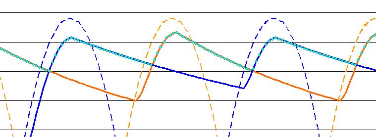

Gast #3787230
Der stärkere übernimmt die Last solange, bis an dessen Innenwiderstand
genug Spannung abgefallen ist, dass der andere was zum Regeln hat. Ist
so ähnlich wie bei einem Chip, den man auf den Boden legt und einige
Beinchen minimal kürzer sind. Erst bei Druck kriegen die anderen
Kontakt. Lösung: Beide Spannungswandler aus einer
Gegentaktgleichrichtung (Symmetrischer Trafo) speisen und jedem seine
Halbwelle überlassen. Die geglättete Kondensatorspannung gleicht dann
viel aus, den Rest machen zusätzliche Belastungswiderstände VOR den
Reglern.
