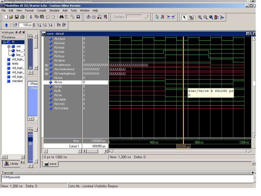

leider ist es mir fast peinlich soviele Fragen zustellen, aber ich will
lernen und finde zu diesem Problem keine Lösung. Ich hoffe auf eure
Hilfbereitschaft.
Wie im anderen Thread zuerfahren bin ich dabei mir ein Memory
Controller zubauen. Ich kann aber in Modelsim keine Daten erkennen die
z.B. zum adressout: out std_logic_vector(18 downto 0) gehen. Besser
ausgedrückt ich sehe im Ablauf keine Binaeren Daten. Ich sehe nur
direkte Flankenwechsel. Ist das normal?
Ich habe mir schon extra ein Counter programmiert wo der
std_logic_vector(2 downto 0) inkremiert wird. Leider sehe ich da auch
keine Aenderungen.
Im Testbench koennte ich die Ausgaenge selber setzen, aber sollte das
nicht schon durch den eigentlich VHDL Code gesehen? Ich würde es
verstehen wenn der std_logic_vector als Eingang programmiert ist das
ich die Werte von Hand aendern muss, aber nicht wenn es ein Ausgang
ist.
Ich hoffe jemand kann mir ein Tipp geben oder mich aufklaeren ob es
ueberhaupt moeglich ist.

was siehst Du, wenn Du das Signal im Wave-Fenster
hast? Nur den Signalnamen oder einen Signalverlauf, der
sich nicht ändert ?
Mach doch mal einen Screenshot oder gib genauere Infos.
von Dirk (Gast)
ein Signalverlauf kann man erkennen (Flankenwechsel). Am Anfang steht
auch z.B. "UUUUUUUUUUUUUU" gehe ich nun mit dem Cursor in den Bereich
wo Daten geschrieben wurden (z.B. write wird gesetzt und Daten werden an
das Logic Vector uebergeben) sehe ich die Flankenwechsel, aber keine Bit
o. Hex Werte die im Logic Vector stehen.
Ein Bild kann ich heute abend online stellen.
Gruß,
Dirk

Hi an der Cursorposi sollte adressout 3 sein .
von Kest (Gast)
Also ich sehe was: UUUUUUUUUUUUUUUU
Das liegt nicht an ModelSIM sondern an Deinem Code, die DAten werden
eben nicht initialisiert, danach (so ab 900 ns) hast Du da gar einen
Kurzschluß.
Kest

ok danke. Der Kurzschluss kam sicherlich vom zuvielen rumprobieren
gestern nacht.
Teste es und melde mich ;)

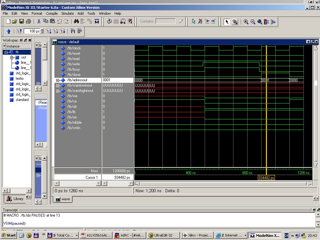

von Dirk (Gast)
Danke es funktioniert. Langsam wird es immer besser schoen waere es sich
auch endlich von der ISE 7.1 zuloesen und per cmdline die Synthese
zumachen und gleich per button an Modelsim zuuebergeben.
