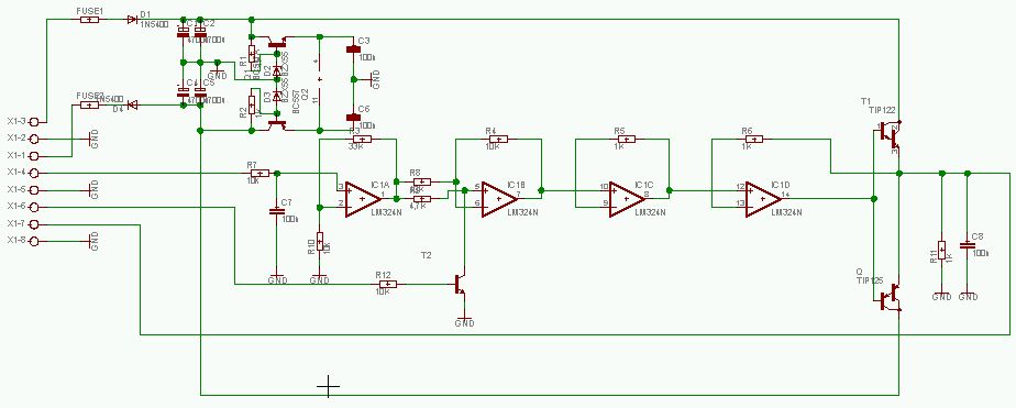

Denke daran, daß Du mit der Eisenbahn nicht immer nur in eine Richtung
fahren willst....
Ich habe Dir mal meine Schaltung angehangen: An X1-4 kommt die PWM
vom Kontroller. Der 1. OPV verstärkt die entstandene Spannung ca.4 fach,
um auf den entsprechenden "Hub" zu kommen.
Über X1-6 steuert der Kontroller den Transitor T2 an, der den 2.OPV
entweder als invertierenden oder nichtinvertierenden Verstärker
schaltet, um die Fahrtrichtung umkehren zu können. Die beiden übrigen
OPV steuern die eigentliche Endstufe an.
