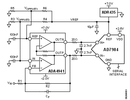

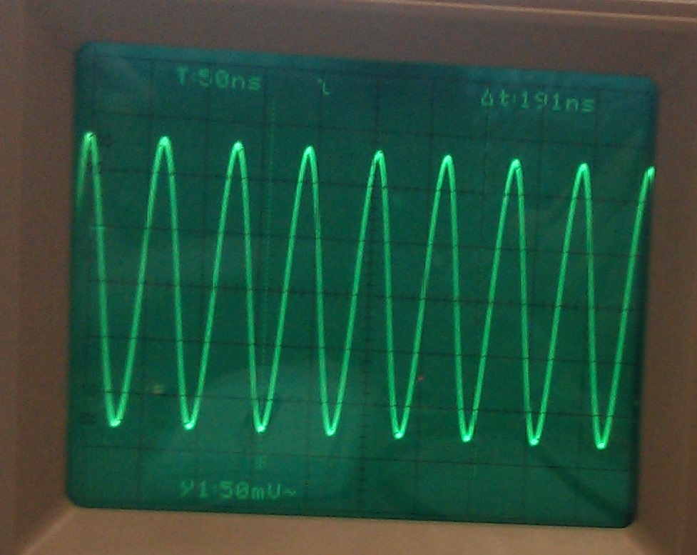

da mein ADC sehr schwankende Werte ausgegeben hat, habe ich einmal das
Oszi angeschmissen. Hierbei habe ich entdeckt, dass der Treiber bei etwa
20MHz mit einer Amplitude von 125mV schwingt.
Der Treiber ist ein ADA4941-1 und ist gemäß Circuit Note CN-0033 dem
angehängten Schaltbild nach angeschlossen.
Die Referenzspannung beträgt 4,096Volt, der Eingang ist so konfiguriert,
dass Werte im Bereich +-10V korrekt an den differentiellen ADC, der
ebenfalls mit der Referenz von 4,096V arbeitet.
R1 ist 4k7, R2 ist 1k, R4 ist 14k7. Die Restlichen Widerstände betragen
10k.
Die Schaltung habe ich zwei mal auf meiner Platine, und der Feedback
Pin, sowie V-Out+ und V-Out- schwingen.
Messe ich zwischen V-Out+ und V-Out- schwingt es ebenfalls (sonst wäre
es nicht so schlimm).

Gast #3785352
Hast du auch das Kleingedruckt in der Circuit Note gelesen (und
umgesetzt)?
"Excellent layout, grounding, and decoupling techniques must be utilized
in order to achieve the desired performance from the circuits discussed
in this note. As a minimum, a 4-layer PCB should be used with one ground
plane layer, one power plane layer, and two signal layers. All IC power
pins must be decoupled to the ground plane with low inductance,
multilayer ceramic capacitors (MLCC) of 0.01μF to 0.1μF (this is not
shown in
Figure 1 for simplicity)."

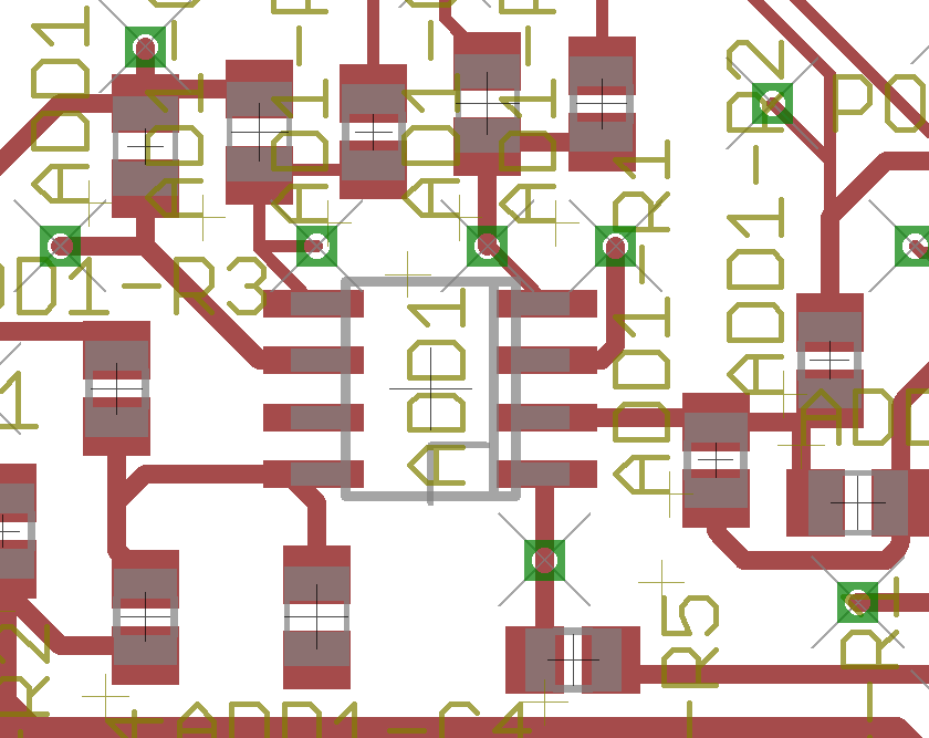

Die beiden Driver sind leicht anders geroutet, bei dem angehängten sind
noch ein Widerstand und ein Kondensator auf dem Bottom-Layer, bei dem
anderen ist auf der Bottom-Seite nur GND-Fläche.
In der Nähe der Treiber auf der anderen Seite ist zwar ein DCDC-Wandler,
dieser ist jedoch 5cm weit entfernt und hat eine eigene Massefläche.

Gast #3785440
Gerald G. schrieb:
> Woher eine 20MHz Schwingung kommen kann ist mir
> schleierhaft.
die wird schon vom instabilen ADA4941 kommen. Wenn du dir Fig. 35 in
dessen Datenblatt anschaust sieht man schon an dessen Rauschen, dass bei
20MHz eine Verstärkungsüberhöhung ist.

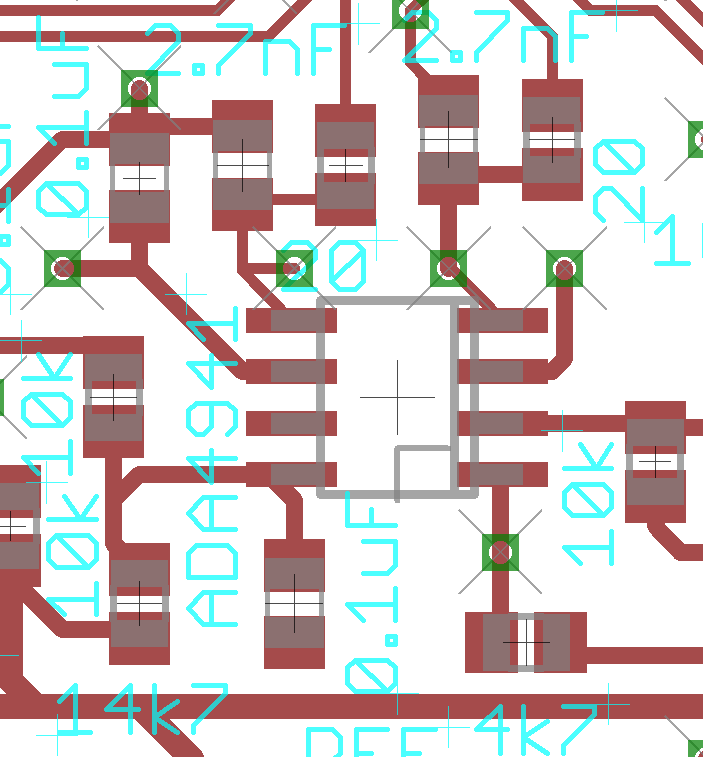

So, anbei nun das Layout mit den Werten, die sind kürzer als die Namen.
Der "fehlende" Kondensator ist auf der Bottomseite. Die Platine ist so
nicht perfekt, sie diente lediglich zum Schaltplan prüfen, und
Ansteuerung prüfen. Doch diese Schwingung sollte denke ich trotz etwas
weiter entfernten Abblockkondensatore nicht sein.
Ja, das ist der disable Pin. Der ist beim Platinenlayout an Ground
gewesen (ursprünglich war Single-Supply geplant, bei der Änderung auf
Dualsupply wurde er vergessen). Das habe ich dann gleich auch im Layout
geändert. Im Moment ist der Pin nach oben gebogen, und per Lotklecks an
V- hingelötet.
Ich messe übrigens auch an der Referenz die gleiche Schwingung,
natürlich deutluch schwächer (Amplitude 5mV).
Ich denke aber eher dass das noch ein Rest ist, der durch die Treiber
zurückgekoppelt wird.

Gast #3785552
wenn ich das Layout richtig interpretiere, hast du die Ausgänge falsch
verschalten. Die 2,7nF Kondensatoren hängen direkt am Ausgang statt über
die 20Ohm. Kapazitäten am Ausgang fördern die Schwingneigung von OPV...
