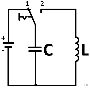

Ich habe eine Frage zum elektrischen Schwingkreis. Wenn der Kondensator
voll geladen ist (siehe Abb.) wird der Schalter umgeschalten. Auf allen
Seiten im Internet steht, dass der Stromfluss durch die Spule zu diesem
Zeitpunkt t=0 GLEICH NULL ist, da in der Spule eine Selbstinduktion
statt findet welche eine Spannung induziert die vom Betrag her gleich
der Spannug des Kondensators ist von der Polung jedoch entgegengesetzt.
Aber wie soll eine Induktion in der Spule ohne Stromfluss statt finden?!
Kann mir jemand bei meinem Verständnisproblem weiterhelfen?
Vielen Dank im Vorraus
Tom

Ein konstanter Strom erzeugt an einer idealen Induktivität keine
Spannung, egal ob der konstante Strom 0A oder 10A beträgt. Nur eine
Stromänderung induziert eine Spannung. Der induktive Spannungsabfall
an der Spule hängt also von der Änderungsgeschwindigkeit di/dt des
Stroms ab (U=L*di/dt)
Ab dem Zeitpunkt t=0 sieht die Spule die Spannung U. Der Wert von i zu
diesem Zeitpunkt hängt von der Vorgeschichte ab (ist also in deinem Fall
0, weil zuvor der Schalter offen war. Jeder andere konstante Stromwert
wäre aber ebensogut). Durch die Spannung ergibt sich ab t=0 ein di/dt
ungleich 0, der Strom steigt also mit di/dt=U/L an.

Der Strom steigt nur so lange an, bis der Kondensator leer ist.
Tom schrieb:
> Aber dann währe der Kondensator ja kurzgeschlossen und somit der
> Stromfluß ziemlich groß, oder?
Wieso kurzgeschlossen? Es liegt doch die Induktivität in Serie, die auch
einen Einfluss auf den Stromfluss hat.
Je größer der Strom wird, desto geringer wird gleichzeitig die Spannung
des Kondensators. Wenn die Spannung des Kondensators auf Null geht, hat
der Strom seinen Maximalwert erreicht. Danach wir die Spannung am
Kondensator negativ,dadurch sinkt der Strom wieder und erreicht
irgendwann den Wert Null (sobald der Kondensator auf den negativen Wert
von U aufgeladen ist). Und so schwingt der ungedämpfte Schingkreis
fröhlich vor sich hin...

Wenn du ideale Komponenten hast, nimmt der Strom durch die Spule ab, da
dieser den Kondensator wieder auflädt (mit umgedrehter Polarität). Die
Spannung die sich durch die Ladung am Kondensator aufbaut, sorgt dafür
das der Strom an der Spule sinkt. Ist der Strom wieder null ist die
Spannung maximal (andere Polarität) und das Spiel geht wieder von vorn
los. Die Spannung "drückt" den Strom wieder in die andere Richtung, der
Strom wird größer bis die Spannung wieder null ist, und dann wird die
Spannung wieder in der ursprünglichen Polarität größer, bis der Strom
null wieder null ist. ad infinutm, zumindest wie shcon erwähnt, bei

j.t. hat es schon beschrieben, ich sag's nochmal in meinen Worten:
Wenn die Spannung 0 bleiben würde, dann würde der Strom (und das
Magnetfeld) von da an einfach konstant bleiben: keine Spannung -> kein
di/dt. So was könntest du theoretisch erreichen, wenn parallel zur
Induktivität eine "ideale Freilaufdiode" geschaltet wäre.
Die Spannung bleibt aber nicht 0, weil der Strom ja auch durch den
Kondensator fließt. Der lädt sich negativ auf, und die negative Spannung
sorgt dafür, dass der Strom (und damit das Magnetfeld) absinkt (negative
Spannung -> negatives di/dt).
