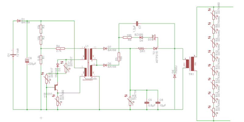

Der ein oder andere wird die normalen Schaltungen kennen die aus 12V
einen HV produzieren, nun bin ich über ein sehr skurrile bauweise
gestolpert.

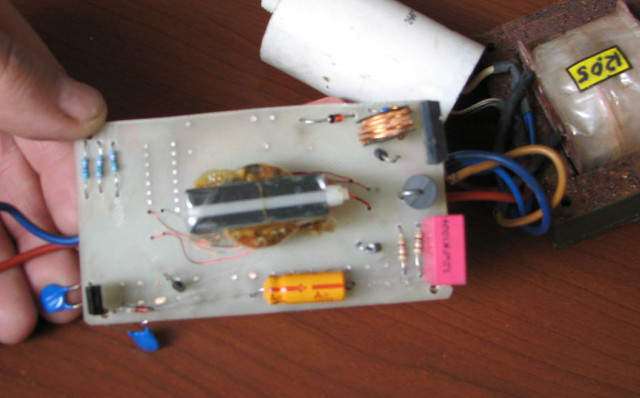

Man beachte den "sauberen" Aufbau der Platine, es hat mich echt einige
Mühe und Nerven gekostet daraus auch einen wirklich leserlichen
Schaltplan zu erstellen.
Einzigst was mich stutzig macht, wie "zerhackt der das 12V Signal ?
Das Schaltungsprinzip erinnert ein bisschen an die so genannten
Hochspannungs-Kondensatorzündanlagen, wie sie früher recht üblich waren
als Umrüstung eines Ottomotors von herkömmlicher Spulenzündanlage auf
Thyristorzündung.  Allerdings waren diese natürlich fremdgesteuert
(durch den Unterbrecher), während sich dieses Teil hier über den
Laststrom selbst steuert.
