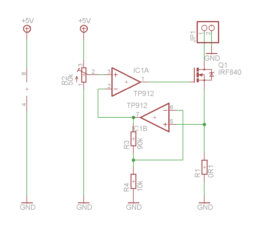

ich möchte eine elektronische Last bauen.
Dazu habe ich mich belesen und es sind noch ein paar Fragen übrig
geblieben, die ich gern hier loswerden möchte.
Angestrebt habe ich 20V und 20A, also 400W.
Dazu würde ich gern mehrere IRF840 parallel schalten. Im SOA Diagramm
habe ich eine DC Kennlinie gefunden, die ja als "Indikator" für einen
Liniarbetrieb gewertet werden kann.
Hier das DB des Mosfet.
https://cdn-reichelt.de/documents/datenblatt/A100/IRF840%23IR.pdf
Bei 20V sind noch rund 5A drin, dass sollte also soweit passen.
Ich habe mir gedacht, dass ich einfach 4-6 Mosfets nehme und jedem einen
OPV und einen Shunt spendiere.
Jetzt ist die Frage, wie groß wähle ich den Shunt?
Ich gehe von 5A pro Zeig aus:
Fall 1:
Mit 0,1 Ohm hätte ich nur 2,5W Verlust pro Shunt, im Gegenzug aber nur
500mV Spannungsabfall am Shunt, was die Regelung (zumindest mit meinem
Wissensstand) erschwert gestalten dürfte.
Fall 2:
Mit 1 Ohm hätte ich 25! Watt verlust am Widerstand im Gegenzug dazu aber
schöne 5V über dem Shunt.
25W sind mir eindeutig zu viel, außerdem kosten die Hochlastwiderstände
recht viel Geld, also tendiere ich zu Fall 1.
Für die Regelung müsste ich also die 500mV um den Faktor 10 verstärken,
um auf bei 20A auf 5V zu kommen. Meine Referenzspannung habe ich nämlich
auch mit 5V gewählt.
Ich hänge mal einen Schaltplan mit an, wie ich mir das ganze vorstelle.
Er zeigt nur einen Zweig und die Sollwertvorgabe.
Könnte das so funktionieren? Gibts noch Verbesserungsvorschläge?
Wäre eine höhere Versorgungsspannung eventuell besser?
Achja, gekühlt wird mit Wasser, die MOSFETs werden auf ein Kupferprofil
bzw plattgedrücktes Rohr gelötet. Sozusagen ein Durchlauferhitzer :).
Vielen Dank für eure Einschätzungen.

Gast #3786455
OpAmps, auch solche die stabil bei kapazitiven Lasten sind wie MC34074,
benötigen in der Schaltung eine RC-Kombination damit sie stabil regeln
und nicht schwingen.
 +5V                +--o
 R1                 |
  |                Last
Poti---|+\          |
  |    |  >-+--Rb--|I MOSFET
  |  +-|-/  |       |S
  |  |      Cx      |
  |  +------+--Rx---+
  |               Shunt
  +-----------------+--o
Eine VOR-Verstärkung über einen OpAmp ist komplett sinnlos, weil der
andere OpAmp dieselbe Genauigkeit und Eingangsimpedanz am Eingang hat.
Man teilt besser die Eingangsspannung um den "Verstärkungsfaktor" runter
und kommt dann mit nur einem OpAmp aus und die Regelung reagiert
schneller.
Kann man machen, aber dann sollten alle OpAmp-Regelungen deutlich
unterschiedlich schnell sein, damit sie sich nicht gegenseitig
aufschwingen.
Bei Wasserkühlung. Und unterhalb 10V fliessen die 5A nicht weil der
MOSFET einfach viel zu hochohmig ist. Diagramm FIGURE 8 erscheint mir
aber nicht mit FIGURE 9 übereinzustimmen.
Gast #3786473
Ok, also gehe ich da einfach mal auf 12V.

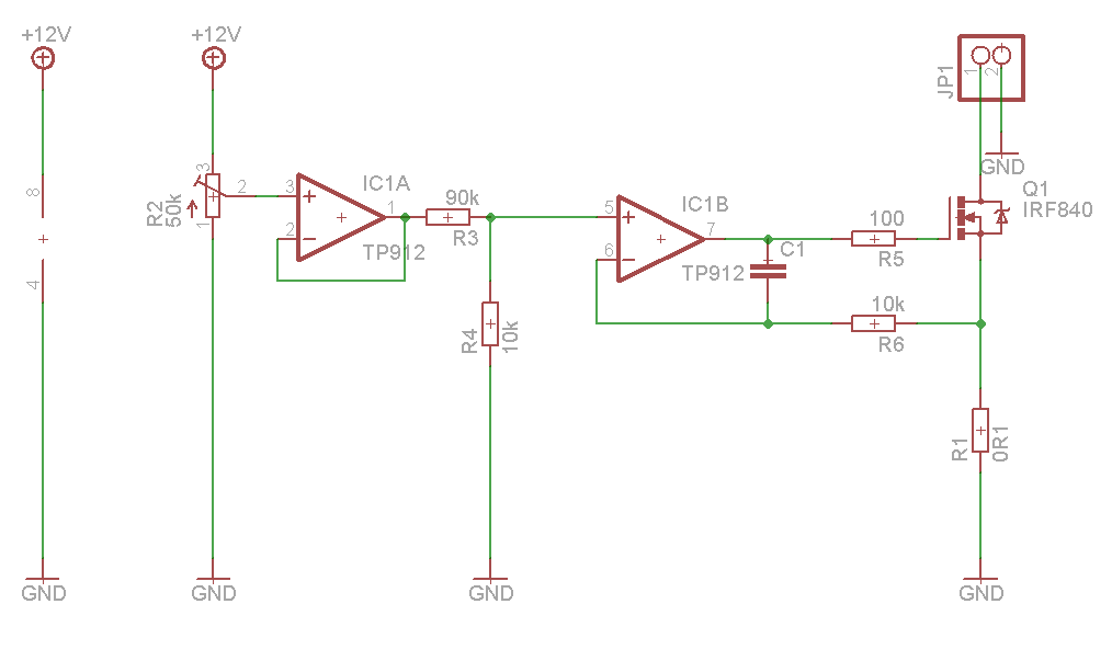

> aufschwingen.
Also muss ich mit den Werten für Rx und Cx für jeden Zweig variiren?
Ich hänge mal Version 2.0 mit an. Meinst du das mit Spannung
runterteilen?
Danke erstmal für deine Hilfe.
Franz
Gast #3786488
Unterhalb von 10V Restspannung über dem MOSFET zwischen Drain und
Source, nicht Gate-Ansteuerspannung (die muss natürlöich auch bis 10V
gehen können).
Ja.
> runterteilen?
Geht auch so, meine Variante fand ich einfacher  aber wenn
Rahmenbedingungen es so erzwingen, geht das natürlich auch.
Gast #3786500
> Ja.
Gut, werde ich berücksichtigen.
Hast du zufällig noch einen Wertebereich für Cx? Oder einer Wert mit dem
man das probieren anfangen könnte?
Nicht zwingend, aber irgendwie kam ich da drauf. Stimmt, deine Variante
ist noch einfacher. Ich denke die werde ich nehmen.
Vielen Dank für deine schnelle Hilfe, ich werde jetzt mal die Bestellung
fertig machen.
Schönen Abend noch (oder besser gesagt Guten Morgen)
Franz

Gast #3786709
Bei C1 kannst du mal mit ca. 100pF anfangen. Es empfiehlt sich, mit
einem Scope nachzumessen, ob die Schaltung von sich aus schwingt, oder
auch bei Lastsprüngen stabil bleibt. Dazu schaltest du R2 nicht an +12V,
sondern an einen Funktionsgenerator, der dir ein Rechtecksignal ausgibt.
Gast #3786904
