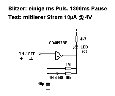

ich hätte gerne gewusst was der Unterschied zwischen diesen Typen ist,
besonders was der Stromverbrauch betrifft. Welchen Typ am besten nehmen
bei so um die 3 V Bateriespannung ?
MfG
Kai

von Boris O. (bohnsorg) Benutzerseite
Elektronik ist nicht nur löten und blinken, sondern auch rechnen. Die
Stromaufnahme hängt von mehreren Aspekten ab, wovon die Temperatur nur
einer ist. Die Ausgangslast ist ebenfalls wichtig. Die Ruhestromaufnahme
ist quasi deine Grundanforderung, die verbraucht das Gatter unabhängig
davon, was angeschlossen ist-> Datenblatt. Nun kommt es auf die
Schaltung an, welche Widerstände an den Ausgängen wirken und was aus dem
Gatter gefordert oder in das Gatter hinein geliefert wird (üblicherweise
kann man Strom aus der Spannungsversorgung durch eine Last ins Gatter
fließen lassen=sink [engl. versenken, abfließen] oder aus dem Gatter
durch eine Last gegen Masse=source [engl. beziehen, fordern]).
HC oder AC macht für einen Blinker im für den Menschen sichtbaren
Bereich von max. 10Hz keinen Unterschied (AC ist besonders schnell und
steilflankig). Da ohnehin ein Mehrfachgatter zum Einsatz kommt, müssen
auch nicht benutzte Gatter beschaltet werden (damit sie nicht unnötig
Verlustleistung erzeugen/ auf den Ruhestrom schlagen). Wenn es
stromsparend sein soll, kommt sicher ein 6-fach inv. Schmitt-Trigger zum
Einsatz (oder ein NAND, oder ein NOR…), ich würde das noch um eine
ultrahelle Diode erweitern und einen Diodenstrom von 1-2mA fließen
lassen. Das summiert sich dann auf ein paar 100µA Ruhestrom (HC, AC) und
2-3mA im Betriebsfall (=LED ein, 10ms).
Vgl. etwa http://www.discovercircuits.com/DJ-Circuits/ac14fls.htm

Der statische Stromverbrauch ist bei allen drei Familien genau gleich
groß und ziemlich genau 0. Dazu kommt der dynamische Stromverbrauch. Der
wird durch die Umladeströme der internen (und externen) parasitären
Kapazitäten generiert und ist abhängig von der Schaltfrequenz. Bei den
Frequenzen, die man landläufig mit "Blinker" assoziiert, ist der auch 0.
Der Vollständigkeit halber noch ein letzter Anteil am Stromverbrauch:
Leckströme. Die steigen mit steigender Temperatur und Betriebsspannung.
Bei 3V und Raumtemperatur kann man die ebenfalls mit 0 annehmen.
Ströme die aus Ausgangspins hinaus in irgendwelche Lasten fließen, sind
nicht Teil dieser Betrachtung, weil die (bei ansonsten gleicher
Schaltung) ja unabhängig von der verbauten Logikfamilie auftreten.
Was aber am wichtigsten ist: bei einem "Blinker" ist da irgendwas das
leuchtet. Und das braucht Leistung. Eine LED sicherlich weniger als eine
Glühlampe, aber beides um Größenordnungen mehr als das Logik-IC.
Anders ausgedrückt: dein "Problem" existiert nicht. Mach dir lieber
Gedanken über das Leuchtmittel und wie du es ansteuerst (MOSFET?
Bipolartransistor?).

von Kai (Gast)
Vielen Dank für die vielen Antworten.
Ich habe heute auf einem Steckbrett einen 1 Hz-Blinker (Led-High ca
1/10)mit einem 74HC132 aufgebaut bei 2,5 V. Funzte einwandfrei.
Ich stelle mir allerdings die Frage wie lange eine 2xMicro-Batterie dann
reicht bis die Batteriespannung unter die 2,5 V rutscht ... ? Tja, und
ab wann gilt denn eine Batterie dann als leer ?? Steht dann die Batterie
bei 0 V Ausgang ? Wie ist das denn mit der Ah-Angabe auf der Batterie ?
(wenn z.B. 1200mm mAh pro Batterie steht und ich zwei in Reihe nehme).
Wie rechnet man da pauschal ? Wisst ihr was ich damit meine ?
Nebenbei: Das mit der Blink-Led ... darüber bin ich heute schon
gestolpert. Eine interesante Überlegung. Eine Low-Batt-Led mit einer
Blink-Led in Reihe geschaltet (das müsste doch gehen oder ?)
von Elektrobratze (Gast)
Vorsicht, hier wurde schon behauptet, daß CMOS in einer langsamen
Blinkschaltung fast keinen Strom braucht.
Ich wurde gerade eines besseren belehrt, baute einen astabilen
Multivibrator auch als LED-Blinker auf dem Steckbrett allerdings mit
CMOS 4001B. Dort wird ja laufend ein RC-Glied umgeladen. Immer, wenn die
Ladespannung in die Nähe der halben Betriebsspannung kommt, also vor dem
Kippen, steigt der Strom enorm. Dann leiten beide CMOS-Transistoren mehr
oder weniger gleichzeitig.

von Bernd K. (bmk)
Das wird durch CMOS mit Schmitt-Trigger vermieden.
Und zur Signalisierung reicht es, wenn man die LED nur blitzen lässt.
Sorgt dann für sehr niedrigen Stromverbrauch bei guter Erkennung.
Beispiel im Anhang.

von Bernd K. (bmk)
Falk Brunner schrieb:
> @ Bernd K. (bmk)
> IRRTUM! Die Schmitt-Trigger in den typischen CMOS-ICs liefern zwar
> saubere Ausgangssignale, ziehen aber dennoch deutlich Strom, wie es
> obenbeschrieben ist.
Selber IRRTUM! CMOS ICs mit Schmitt-Trigger sind EXTRA DAFÜR GEBAUT,
dass sie bei laaaangsam sich änderndem Eingangssignal den Ausgang
scharf durchschalten. Da wird bei KEINEM Eingangspegel, auch nicht
bei der Hälfte der Betriebsspannung der Strom 'enorm steigen', wie
das oben beschrieben wurde. Das wäre nämlich eine Fehlkonstruktion.
> Wenn es WIRKLICH EXTREM stromsparend sein soll, muss man einen Ultra Low
> Power OPV nehmen und damit den Blinker bauen.
Soso. Dann zeig uns doch mal eine solche Schaltung, die natürlich meine
18 µA 'WIRKLICH EXTREM' unterbietet. Insbesonders bin ich auf den OPV
gespannt, der ja vermutlich weniger als 0 µA ziehen wird. 0 µA ist
nämlich die statische Stromaufnahme von CMOS ICs.

von Kai (Gast)
Der Tip des ewigen Blinker von Arno hat was. Leider zuviele Bauteile
denn ich möchte mit so wenig Bauteile auskommen wie möglich. Mein
Blinker entspricht dem von Bernd. Ich hatte zwei Dioden verwendet. Jetzt
weiß ich dass ich da auch noch eines davon einsparen kann. ;)
Ich bin letzenendes zu dem Schluss gekommen dass es sinnvoller ist den
Blinker als Low-Batt-Warner einzusetzen statt - wie ursprünglich
vorgehabt - als Betriebsanzeige. Da der 74HC132 Schmitt-Trigger-Eingänge
hat, habe ich erstmal die Ein und Auschaltpunkte ermittelt. UAUS = 0,7V,
UEIN = 1,5V bei VCC = 3,3V). Ein Eingang vom Blinker geht über einen
Poti an meine Batterien. (4 x 1,5V). Unterschreiten die Batterien die
Spannung von 4,7V so leuchtet die Led blinkend und ich sollte frische
Batterien kaufen ... (naja, der Blinker läuft ja denoch immer, aber
verbraucht keinen Led-Strom solange die Batteriespannung über 4,5V ist).
Die Led bekommt 1 mA, das reicht für mich.
Der Blinker hängt an der Versorgungsspannung von 3,3V der Zusatzplatine
die in diese Box mit hinein soll. Diese hat ein internen Spannungsregler
und der braucht mindestens 4,5V.
Nebenbei kann ich da gut ermitteln ob die Batterien vom Discounter A
länger halten als vom Discounter B ...
Was ich mich nur noch frage wie groß der Abblock-Kondensator sein soll.
Bei HCs soll das angeraten sein oder ? Allerdings weiß ich nicht ob die
oft empfohlenen 100nF auf für so langsame Schaltfrequenzen von 1Hz
optimal sind.
