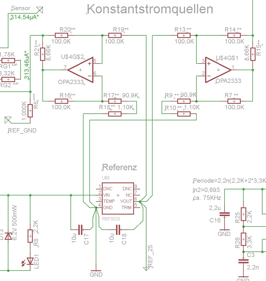

von Klaus R. (klara)
Hallo Elvis,
schau Dir besser gleich meine KSQ, die Howland-Schaltung aus
Tietze/Schenk, an. Das spart Zeit.
Hier ist sie auch zu finden, Bild 4.13.
http://www.tu-ilmenau.de/fileadmin/public/mhe/ADS/ASgesamt_n.pdf
mfg.
klaus

In meinem alten Tietze/Schenk taucht Rlast erst gar nicht in der
Herleitung auf.
Ia = U1 /(R1//R2) bei R3 = R2²/(R1+R2)
Über Google gab es früher Leseproben, sie sind aber anscheinend leider
nicht mehr vorhanden. Als Ersatz habe ich dies hier gefunden, Seite 7-4:
http://www.hhcuno.de/fhhome/pek/pek07.pdf
Widerstände mit 1% Genauigkeit sind heute ja schon Standard. Als
nächstes sollte man danach auf die Temperaturdrift achten. 200ppm sind
schon unterste Kante, man bekommt schon 50ppm fast ohne Aufpreis.
Widerstände mit 0,1% Genauigkeit und 25ppm, bzw. 10ppm gibt es um die
1€.
Im meinen Fall war die Temperaturstabilität wichtig. Ich habe in den KSQ
1%-ige Metallschicht-SMD-Widerstände eingesetzt, die 50ppm hatten. Ich
glaube, ich habe sie sogar von Conrad bezogen. Ein Test mit dem Föhn
zeigte das der Strom konstant blieb.
Die Konstanz gegenüber der Last hängt eigentlich nur vom Regelverhalten
des OPs ab.
Bisher hast Du ja noch keine konkreten Anforderungen zur Stabilität
gemacht. Genaueres kannst Du im Vorfeld nur mittels LTSpice erfahren.
Alles andere ist schauen in die Glaskugel.
mfg klaus.
