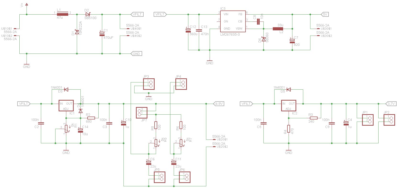

Guten Tag zusammen,
ich bin aktuell dabei eine Schaltung zu entwerfen, welche mir 3,7V/0,5A,
5V/2A und einstellbare 4-9V/0,5A aus einer KFZ-Bordspannung liefern
kann.
Die Spannungen 3,7V und 4-9V würde ich gerne mit dem gängigen LM317
erzeugen und ggf. mit einem kleinen Kühlkörper versehen. Bei den 5V war
die Idee aufgrund des hohen Strombedarfs auf einen Schaltregler
zurückzugreifen, was allerdings für mich etwas Neuland ist. An dieser
Stelle war mir der gute alte 7805 nicht effektiv genug, bzw. der
benötigte Kühlkörper wäre deutlich zu groß.
Nun wollte ich einmal eure Meinung und Kritik zu meinem aktuellen
Entwurf hören (siehe Anhang).
Was mir noch ein bisschen ein Rätsel ist, die Dimensionierung der
In-/Output Kondensatoren des Schaltreglers. Wenn ich dem Entwurfsschema
des Datenblattes folge, schwanken die Kapazitäten je nach Kondesatortyp
z.B. beim Input-Kondensator von 100uF bis 820uF?!
Vielen Dank für eure Hilfe!
Grüße
Martin
von FPGASchubser (Gast)
Einen einstellbaren Buck-Schaltregler gibts fertig aufgebaut fü 2,80 €
in der Bucht - beim Chinesen deiner Wahl. Damit kannst Du 5-9 Volt
einstellen.
(ich bin nicht sicher ob es welche gibt die bis 4V herunter regeln)
Gruß T.

von Harald W. (wilhelms)
Martin Schießl schrieb:
> Für die ein oder andere Anmerkung wäre ich wirklich sehr sehr dankbar!
Gut, dann fange ich mal damit an:
http://www.dse-faq.elektronik-kompendium.de/dse-faq.htm#F.23
Die oben von Dir erwähnten ICs sind jedenfalls zum Direktanschluss
ans KFZ-Bordnetz nicht geeignet.

von Martin S. (wgmaddin)
Danke... allerdings habe ich das bereits berücksichtig.. V+ ist die
KFZ-Bordspannung und die drei Regler werden dann nach den üblichen
Verdächtigen (Induktivität, Supressordiode, Verpolschutzdiode und einer
Kapazität) mit einem hoffentlich halbwegs sauberen(?) VFILT versorgt.
Das hätte man aber eigentlich auch meinem Schaltplan entnehmen können?!?

von RFIDler (Gast)
Das Problem hatten wir doch schon öfter.
Der Hersteller hat ein super Onlinetool zum berechnen der Schaltung.
http://www.ti.com/product/lm2676

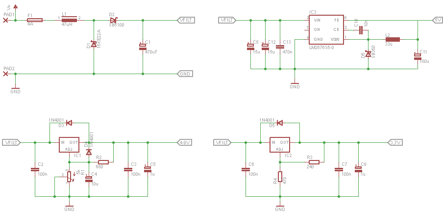

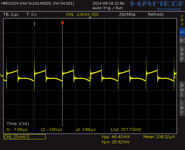

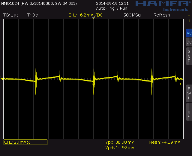

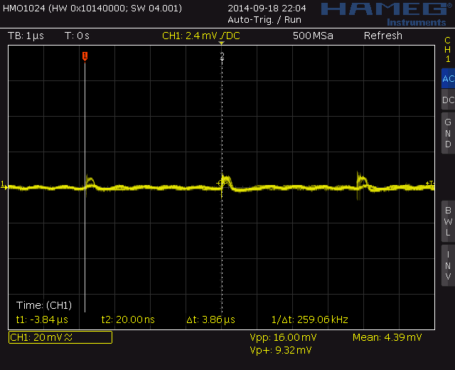

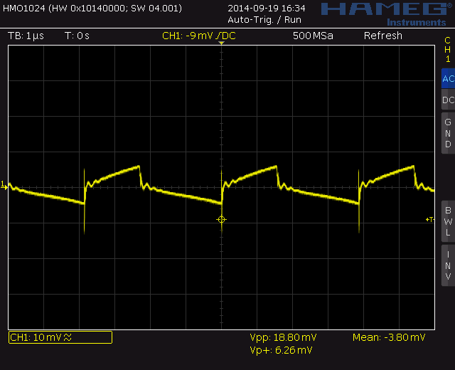

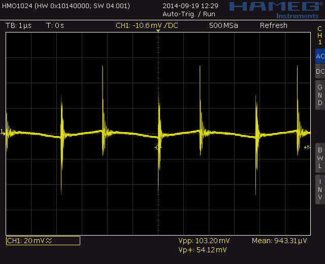

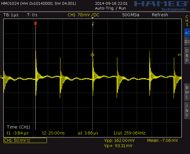

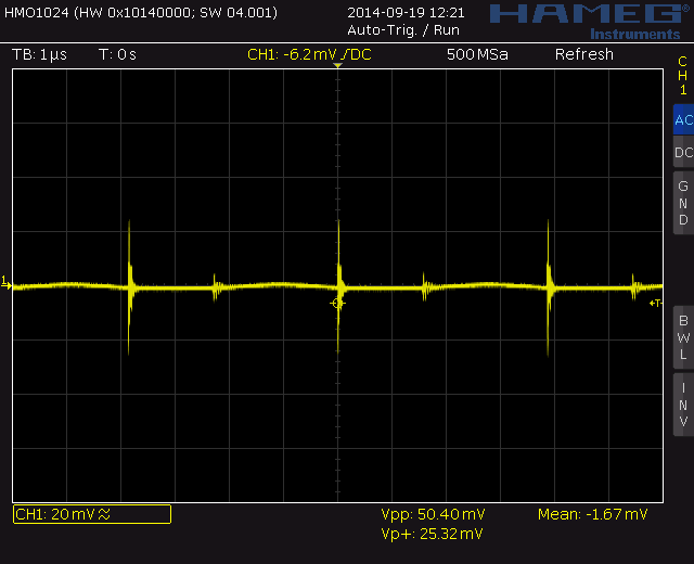

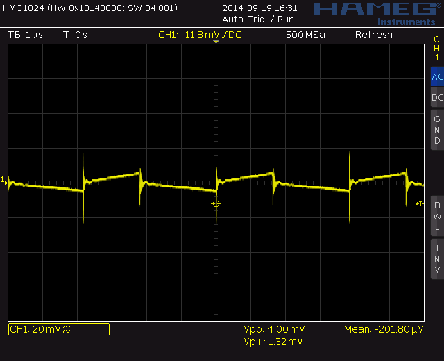

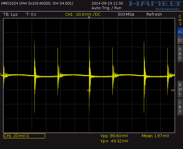

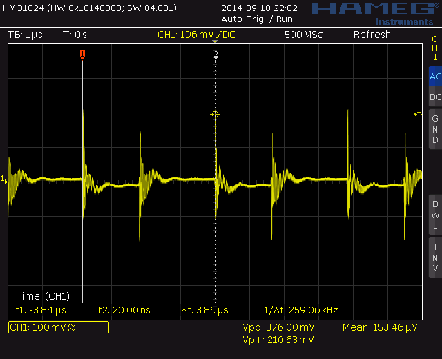

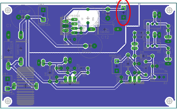

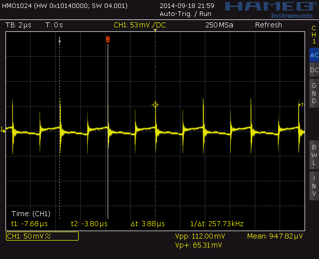

Guten Abend zusammen,
ich habe die Schaltung inzwischen aufgebaut und einige Messungen
vorgenommen. (Schaltung und Layout siehe Anhang).
Ohne Last (Bild 'scr_ohne_last') scheint aus meiner Sicht soweit alles
i.O.
Hänge ich allerdings eine reine ohmsche Last an den Ausgang des LM2676
erhalte ich deutliche Schaltspitzen und Ripple. Mit steigender Last
stärker werdend. (Bild 'scr_300mA' und 'scr_1500mA').
Messe ich bei einem Laststrom von 1,5A über den LM2676 die Spannung des
Ausgangskondensators C10 des IC1 bekomme ich hier noch heftigere
Spannungsspitzen zu sehen. (Bild 'scr_1500mA_an_C10').
Selbiges bei einer Messung am Kondensator C1. (Bild 'scr_1500mA_an_C1').
Screenshots der Messungen habe ich angehängt. Was kann ich nun tun, um
diese Spannungsspitzen und Ripple weiter zu minimieren? Bei der Auswahl
der beiden Elkos des LM2676 habe ich bereits auf geringes ESR geachtet.
Ich möchte euch hiermit höflichst um Hilfe bitten.
Vielen Dank und viele Grüße
Martin

von dkl (Gast)
Ich weiß nicht, wie ich das jetzt am besten beschreiben soll:
Ein Flugzeug stürzt normalerweise auch nicht bei einem Einzelfehler ab.
Was wir hier sehen ist das Resultat aus konsequenter Fehlentwicklung.
Um das Ganze wieder in die Spur zu bringen müsste man noch einmal
ganz von vorne bei den Anforderungen anfangen.

von dkl (Gast)
Einer der Probleme ist, dass Sie sich selber "ins kalte Wasser" geworfen
haben.
Sie wissen es halt nicht besser und eigentlich wäre eine Schaltung
á la 5V-Längsregler hinter einem Trafo das Richtige für Sie.
Ich denke, dass die Schaltung, die Sie entwickeln wollen, nur für
Sie und den privaten Gebrauch ist.
Trotzdem müsste man sehr viel Zeit und Energie aufwenden, um hier die
notwendigen Grundlagen zu vermitteln.
Nicht falsch verstehen: Da wird es wohl besser sein, jemand
flickschustert mit Ihnen zusammen Ihre Schaltung zurecht
("hingedängelt").
Vor allem, wenn Sie ja "nur" Rippelspannungen interessiert.
Als Tipp würde ich Ihnen geben, dass Sie sich noch mal Ihre
Anforderungen
anschauen, ein Blockschaltbild zeichnen und eine erste Berechnung der
Ein-/Ausgangsspannungen, Ströme, Wirkungsgrade, Verlustleistungen
durchzuführen.
Lernen Sie die Eigenschaften eines KFZ-Bordnetzes.
Ein weiterer Tipp wäre, alle drei Spannungen mittels Schaltregler zu
erzeugen. Und dann mit Sicherheit nicht mit THT-Bauteilen.
Ist es ein Problem, wenn eine der Ausgangs-Spannungen bei Motorstart
nicht mehr gehalten werden kann?
Wie soll Ihre Schaltung an das KFZ-Bornetz angebunden werden?
usw. usw. usw. (Da kämen jetzt noch "einige" Fragen...)

von Pastor Braune (Gast)
Mess doch mal bitte die Ausgangssp. unter Last,die Spannung über dem
Filterkondensator im Eingang Interessiert doch erstmal überhaupt nicht.
von DocMartin (Gast)
ersteinmal: sooo falsch ist dein Entwurf nicht.
Die Eingangsbeschaltung sieht recht gut aus, allenfalls vermisse ich
eine Sicherung.
Probleme sehe ich vor allem beim Platinen-design um den LM2676.
- Der Eingangskondensator (C8) soll möglichst kurz und direkt an das Pin
2 des LM angebunden sein, die Ausgangsdiode ebenso an Pin 1 - siehe
Seite 10 des Datenblattes.
- Die Feedbackleitung (Pin 6?) soll möglichst direkt an den
Ausgangskondensator angebunden werden, ohne vom Strom durch die
Induktivität bzw. deren Magnetfeld beeinflußt zu werden.
- Der Ausgangskondensator sollte geringe ESR haben (im Datenblatt ist
von 10..25mOhm die Rede), den dort genannten OSCON-Kondensator (Sanyo)
kann ich aus eigener Erfahrung empfehlen.
Ansonsten wird im Datenblatt als Designziel eine Ripple-Spannung von
maximal 1% der Ausgangsspannung genannt, nur so als Richtwert...
Ahoi, Martin
Siehe Anhang. Ausgangsspannung bei 300mA bzw. 1500mA Laststrom. Gemessen
am Ausgangskondensator des LM2676 (siehe rote Markierung Bild).
DocMartin schrieb:
> Hallo,
Hey!
yaaay! Endlich mal was positives :)
> eine Sicherung.
Die Sicherung befindet sich extern, vor der Platine. Ist aber vorhanden!
Vielen Dank, für die Anmerkungen. Werde mein Layout bezüglich dieser
Punkte überarbeiten. Mein verwendeter Ausgangskondensator hat einen ESR
von 18mOhm, liegt also im Rahmen.
Genau, das habe ich gelesen.. sollten bei 5V Ausgang also so ca. 50mV
Ripple sein. Und wenn ich meine Messungen anschau, sind die Ripple ja
auch ganz ok.
Was mich hauptsächlich stört bzw. wundert sind diese hohen
Spannungsspitzen bei jedem Schaltvorgang. Mir ist klar, dass diese durch
den Schaltvorgang auftreten und auch sicher nicht komplett zu
eliminieren sind, kommen mir aber doch etwas arg hoch vor?!
> Ahoi, Martin
Danke für deine Hilfe!
von stefan us (Gast)
Deine Oszilloskop Bilder sind für diese einfache Schaltung nicht
schlechter, als andere, die ich bisher gesehen habe.
Den Ripple kannst Du durch parallel-Schaltung mehrerer Kondensatoren
reduzieren. ich mach das gerne mit unterschiedliche großen
Kondensatoren, z.B. 470µF+100µF+100nF.
Die 100mV Ripple sind für die meisten digitalen Schaltungen akzeptabel.
Viele Schaltnetzteile nutzen am Ausgang einen zusätzlichen L/C Filter,
um vor allem dei hochfrequenten Anteile weiter zu reduzieren.
Bedenke auch, dass der Messaufbau häufig die Messung verfälscht. Das
Massekabel mit Krokoldilklemme am Tastkopf ist sehr empfänglich für die
EMV Signale, die von der Spule ausgehen. Für solche Messungen gibt es
spezielle viel kürzere Verbinder.
Wobei - wenn man genau hinsieht, ist dein Ripple ja schon weit unter
50mV. Du hast aber zusätzlich wesentlich gößere Schwingungen in den
Momenten, wo der Transistor im IC abschaltet.
Das heisst, du hast einen Schwingkreis bestehend aus
Ausgangskondensator, Spule (und Diode).
Ich schätze, dass ein 100nF Kondensator parallel dem Spuk ein Ende
setzt.
Ganz genau, die Schaltmomente sind mein Problem.
Das klingt plausibel.
> setzt.
Okay, ein 100nF parallel zum Ausgangskondensator des LM2676?
So, ich habe nun an der aufgebauten Schaltung folgende Änderungen
vorgenommen.
- 470nF Folien-Kondensator am Eingang des LM2676 mit 100nF Kerko
ersetzt.
- 100nF Kerko und 180uF Elko zusätzlich parallel zum 820uF Ausgangs-Elko
des LM2676
Das Ganze hat eine deutliche Verbesserung des Ripple mit sich gebracht.
(siehe 'mes_300mA' und 'mes_1500mA').
Allerdings habe ich noch immer sehr hohe Spannungsspitze bei den
Schaltmomenten des Transistors, vorallem bei einem Laststrom von 1500mA.
Was ich außerdem festgestellt habe: Wenn ich mit dem Oszi von GND zu GND
messe direkt am Ausgangskondensator des LM2676 bekomme ich ähnliche
Spannungsspitzen zu sehen, welche ich mir nicht so richtig erklären
kann? Ich messe dabei direkt neben bzw. an der Masseklemme meines
Tastkopfes. (siehe 'mes_300mA_GND' und 'mes_1500mA_GND')

von Daniel H. (Firma: keine) (commander)
Evt. könnte hier ein passend dimensionierter Snubber zwischen Vsw und
GND Abhilfe schaffen?

von RoJoe (Gast)
> Tastkopfes.
"stefan us" hat es schon angedeutet:
Solche Messungen macht man optimalerweise
mit Tastkopfspitzen-Leiterbahn-Adaptern.
Miss mal OHNE Massekabel des Tastkopfes.
Den Tastkopf so nah ran an den Augangselko wie nur möglich:
Klemmspitze abnehmen.
Eine federnde Drahtschlaufe direkt an Elko-Minus anlöten
und den Massekontakt des Tastkopfes dort einklemmen.
Tastkopfspitze direkt an Elko-Plus.
Ggf. auch noch einen Federkontakt für die Tastkopfspitze an Elko-Plus.

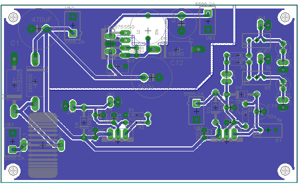

von Achim S. (Gast)
ein Aspekt der Schaltung den ich unschön finde: der Strom, der vom
Ausgang zurück kommt, muss sich durch die Engstelle unter dem LM2676 und
an Pin 3 des LM2676 vorbeiquetschen. Die Massefläche sieht zwar auf den
ersten Blick niederohmig aus, der tatsächlich verfügbare Strompfad ist
es aber nicht.
Das ist nicht ganz dramatisch, weil sich die Eingangskondensatoren (C3,
C12) auf die "richtige" Massefläche beziehen, aber ich würde trotzdem
möglichst solche Engstellen im Strompfad vermeiden.

Hat sich jetzt ja erledigt.. xD
Soo, zurück zum Thema.
Ich habe jetzt mal den Ratschlag von RoJoe mal befolgt und nicht mit dem
Massekabel des Tastkopfs gemessen sondern wie vorgeschlagen eine
Drahtschlaufe direkt an den Elko gelötet.
Ergebnis siehe Anhang. Das von mir gesehene "Problem" waren folglich nur
Messfehler?
von Professioneller Ratgeber (Gast)
Martin fragte:
>Messfehler?
Offenbar. Mach Dir keine unnötigen Sorgen.

Alles klar. Ich werde das Layout noch einmal bezüglich der
angesprochenen "Mängel" überarbeiten und dann einfach erproben.
Ja, das ist auch nicht meine erste Schaltung, welche ich an einer
KFZ-Borspannung betreibe.. da habe ich schon etliche aufgebaut, die seit
Jahren ohne Murren ihren Dienst verrichten. Einzig und allein der
Schaltregler ist für mich Neuland und hat mir etwas Bauchschmerzen
bereitet...
