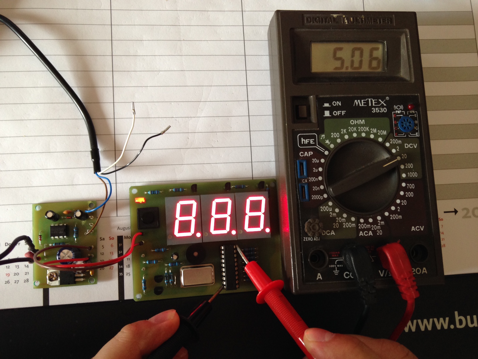

Gast #3786965
Hast du die 5V schon mal nachgemessen?
Gebhard schrieb:
> Den at89c2051 habe ich mit einem Programer
> (http://www.andinet.de/technik/elektronik/usb_programmer/usb_programmer.php)
> beschrieben. Ohne Fehlermeldungen.
Bedeutet "ohne Fehlermeldungen", dass sich der Flash-Inhalt verifizieren
ließ?
Gebhard schrieb:
> Wenn ich nun Spannung an die Schaltung lege leuchten alle 7 Segment
> Anzeigen und der Summer Summt
Zeigen die 7-Seg 888 an oder etwas sinnvolles (000)?
Gast #3787020
>> (http://www.andinet.de/technik/elektronik/usb_progr...)
> ließ?
Das Programm zum Flashen des at89c2051 hat eine Automatische
Programmierung. Das heisst:
1. löscht
2. flashen
3. verifizieren
Alle 3 Programmschritte werden erledigt ohne Fehlermeldung.
Die Anzeige zeigt 888 mit Dezimalpunkten an.
Der Summer Summt.
Gruß Gebhard
Gast #3787033
dann könnte es im Prinzip tatsächlich sein, dass kein Takt ankommt.Der
89C2051 führt ohne Takt keinen Reset durch, und ohne Reset bleiben die
Pins undefiniert (in deinem Fall liegen alle auf low).
Ein Oszi hast du nicht vielleicht zur Verfügung, oder?
Zur Not kannst du mit einem Multimeter am Ausgang des Oszillators
messen. In der DC-Einstellung sollten ~2,5V zu sehen sein, wenn der
Oszillator läuft. Bei der Gelegenheit würde ich auch gleich nachmessen,
ob die 5V wirklich am Versorgungspin dex µC und des Oszillators
ankommen.
Den Hinweis von Ralf (Enable-Pin des Oszillators) würde ich auch
überprüfen, wobei alle Oszillatoren, die ich bisher in den Händen hatte,
bei offenem Enable-Pin loslaufen.

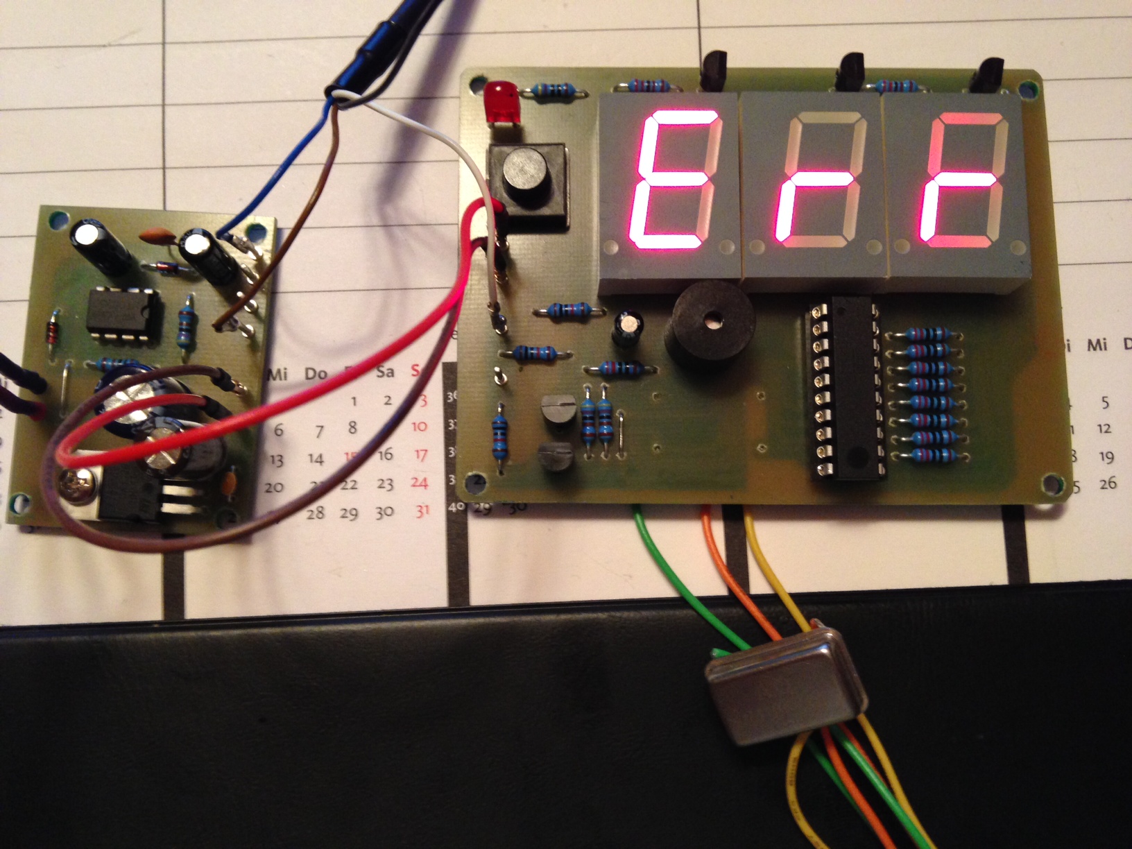

Gast #3787243
> ankommen.
Also am µC sind die 5V. siehe Foto
Am OSZI messe ich nur 0,50V am PIN OUT.
Aber auch hier sind 5V am PIN +5V des OSZI

Gast #3787840
Hallo an Alle,
Ich habe den fehler gefunden. Mein Fehler!!!
Beim erstellen des Layout habe ich den OSZI spiegelverkehrt eingeplant
und somit pin1 mit pin14 und pin7 mit pin8 vertauscht.
Ich habe den OSZI ausgelötet und provisorisch richtig angelötet.
Alles geht!! Die Schaltung funktioniert einwandfrei..
Schluss endlich hat mich der Beitrag von Achim S. darauf gebracht.
Zitiere:
 > Sicherheitshalber kannst du mal Pin 1 des Oszillators (den
potentiellen
 > Enable-Pin) mit Vcc verbinden.
Am pin1 lagen die 5V an und nicht an pin14
Danke nochmals an alle die fieberhaft mitgeholfen haben und mich bei der
fehlersuche unterstützt haben.
Grüße an euch und das tolle Forum
Gebhard
