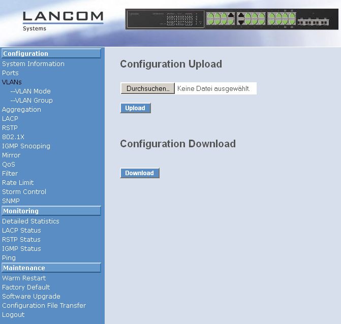

von Icke ®. (49636b65)
Jörg Wunsch schrieb:
> Man nimmt
> dann einfach die abgespeicherte Konfiguration vom letzten Mal, editiert
> mit einem beliebigen Texteditor (sowas hat sogar Windows[TM] :) die
> Stellen, die geändert werden müssen, und schmeißt anschließend die
> Konfiguration auf das Gerät rüber.
A. K. schrieb:
> Insbesondere wenn man zig Stück davon hat und die Configs clonen kann.
Die Config kann man bei Lancom ebenfalls sichern und wiederherstellen.
Auch was Features betrifft, sind die nicht schlecht ausgestattet. Und da
ich sie nicht jeden Tag konfigurieren muß, komme ich mit dem WebGUI aus.
Dafür kosten sie nur einen Bruchteil der Ciscos.

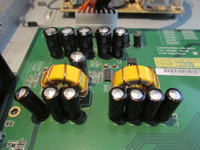

Mit den Lowend-Switches von Cisco habe ich dagegen gar keine guten
Erfahrungen, die sahen nach wenigen Jahren so aus, wie auf dem
angehängten Bild und stellten ihren Betrieb ein. ALLE Elkos dicke Backen
und Lüfter defekt. Nein, kein Einzelfall. Zwei habe ich nach Ausfall
getauscht, die restlichen prophylaktisch.

Absolut. Mit Linksys habe ich auch nur schlechte Erfahrungen gemacht.
Von schlechter Hardwarequalität, tausende Bugs in der Software, Freezes,
verlorene Configs (trotz Save :P), seltsames verhalten mit PVID auf
einem Port u.s.w. - Davon lasse ich die Finger.
Wenns günstig sein muss, greife ich gerne zu HP. Haben ein ähnliches CLI
wie Cisco und ein durchaus brauchbares webGUI. Ausserdem ist die
Qualität 1A - noch nie ein problem gehabt damit.
Das Netzteil auf dem Bild sieht echt übel aus :(
> Erfahrungen
Ja, die für die Reelboxen "empfohlenen" Switches (SLM2005/2008, damals
durchaus gutes Preis/Leistungsverhältnis) haben am Schaltregler auch
Bläh-Elkos. Entweder nicht Low-ESR oder aufgrund der hohen Spannung (35V
bei 12V Eingang, da tuts auch 25V) zuviel ESR. Die blähen sich auch nach
ca. 3 Jahren auf. Der SLM2024 war zwar in der Hinsicht besser, hatte
aber ein Webinterface, dass NUR mit dem Internet-Explorer und das auch
nur <IE11 oder so nutzbar war.
