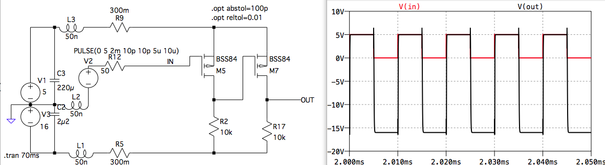

von Thomas (Gast)
Ich benutze den Si8642BC-B-IS1 von Silicon Labs.
Das ist ein galvanischer Trenner mit RF-Modulation.
Er hat intern einen Rail-to-Rail-Ausgang mit einem 50Ohm Widerstand in
Reihe zum Ausgangspin.
Ich möchte am Ausgangspin einen p-Kanal-MOSFET schalten (BSS84), um das
Schaltsignal quasi nach unten zu setzen. Kann man das so machen? (siehe
Bild und LTspice Simulation)
Es funktioniert zwar alles bis zum Ende der Signalkette, aber mir sind
zwei Sachen aufgefallen.
1. Wenn man direkt am Ausgangspin des ICs misst, liegt der im Lowzustand
bei etwa 2V. Der sollte doch eigentlich bei 0V liegen. Wie kommt das zu
Stande?
2. Außerdem messe ich Oszillationen von 150MHz beim Ausschalten auf der
Signalleitung. Sind das Reflektionen? Wenn ich noch einen zusätzlichen
Gatewiderstand vor den pnp schalte, ändert das nichts an den
Oszillationen. Mit einem 22R Gate-Widerstand hat es noch funktioniert,
mit einem 100R Widerstand dann nicht mehr. Da war das Signal dann immer
high.
von Easylife (Gast)
Ist V2 in der Simulation der Ausgang des Si8642?
Und du willst ein +5/-16V Signal daraus machen?
Dann kannst du dir den Opamp doch sparen...
Und für Stabilität solltest du evtl. hinter R9 und R5 noch Kondensatoren
zu GND hinzufügen.

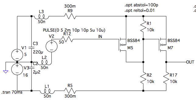

von Achim S. (Gast)
in dieser Schaltungsvariante sieht M7 ein V_GS von -21V (und damit mehr
als erlaubt...)
von Easylife (Gast)
Oha. Na dann eben noch einen 10K ans Gate.
von MaWin (Gast)
Die Schaltung ist Murks.
Du hast zwar wohl parasitäre Zuleitungsinduktivität und Widerstand
eingebaut, aber keinen Stützkondensator zwischen +5V und -16V an den
MOSFETs.
Dann sagst du, daß deine Quelle 0V/5V liefern soll, aber nur 2V/5V
liefert. Natürlich kannst du mit den -3V UGS den ersten MOSFET nicht
ausreichend durchschalten, der ist nicht mal für 5V UGS spezifiziert
(obwohl damit 2mA schaltbar sein werden, der MOSFET wäre ja bereits
datenblattkonform wenn gesperrt immer noch 1mA fliesst) sondern benötigt
offiziell eigentlich -10V am Gate (und nicht mehr als -20V, deine -21V
waren beim zweiten MOSFET also zu viel).
Wir wissen nicht, warum deine Quelle keine 0V liefert, wir wissen nicht
mal ob sie als Rail-To-Rail an +5V/-16V oder an +5V/0V angeschlossen ist
weil du sie nicht eingezeichnet hast, und wofür die -16V überheupt nötig
sein, weil es auch dazu keinerlei Angaben gibt, geschweige denn, wieso
HF-Technik nicht Analogsignale sondern langsame Schaltsignale liefern
soll.

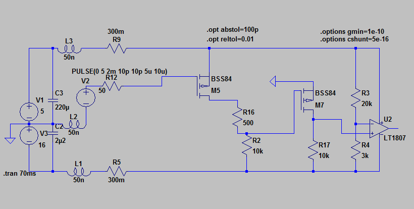

Und wenn du an OUT schon den LT1807 hast, dann kannst du die MOSFETs
gleich ganz weglassen und den LT1807 direkt den 50 Ohm Ausgang abhören
lassen.
Alles ein mysteriöses Durcheinander und daher kein Wunder wenn es nicht
geht.
Wenn man eine 50 Ohm Quelle hat, die wohl auch weiter weg ist, dann
würde ich erst mal mit einem 50 Ohm Anschlusswiderstand am
Empfängereingang arbeiten. Und wenn dann der LT1807 als Komparator
folgt, scheint alles in Ordnung, bis auf eine kleine Hysterese.
von Thomas (Gast)
M7 ist in meiner Ausgangsschaltung am Source Pin an GND und nicht an +5V
angeschlossen. Sieht also ein Vgs von +5V bis -16V. Laut Datenblatt ist
VGS max = +-20V.
Der LT1807 ist nur für die Simulation da. In Wirklichkeit ist das ein
IC, der für den Lowzustand -16V braucht und für den Highzustand
mindestens -16V +2V.
Im Datenblatt (Fig4) steht für VGS -3V ein Id von 100mA:
http://www.nxp.com/documents/data_sheet/BSS84.pdf
Und bei 10kOhm, dürften im On-Zustand etwa nur 2mA fließen, sollte also
ok sein laut Ausgangscharakteristik.
Bypasskondensatoren sind C3 und C2 in meiner Ursprungssimulation. R5 und
R9 sollen Parasiten sein zwischen Bypass und MOSFETs.
