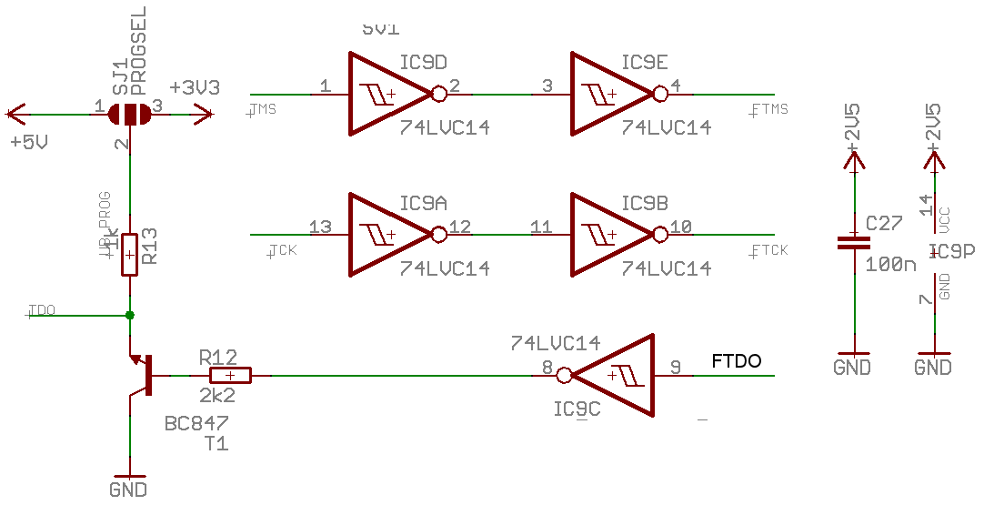

Ich hab bei meinem letzten Design einen Spartan-III verwendet, der nur 2,5V JTAG-Signale akzeptiert. Mein Platform-Flash ist 5V tolerant, die restlichen JTAG-Signale leider nicht. Ich wusste nicht genau wie ich das am sichersten lösen sollte und so hab ich dann einen 74LVC14 (5V-Tolerant, auf 2,5V betrieben) verwendet. Da ist dann noch dazu gekommen, dass ich nicht gewusst habe, ob mein Programmer 2,5V Pegel überhaupt richtig erkennt. Außerdem kann der Pegel vom TDO von 3,3V auf 5V umgeschalten werden, falls notwendig. Im Anhang hab ich den kleinen Teil des Pegelwandlers gepostet. TMS, TCK und TDO kommen direct von JTAG. FTMS, FTCK und FTDO gehen zum FPGA. TDI geht direkt zum Platform-Flash und musste bei mir nicht Pegelgewandelt werden (5V-Tolerant). Vom Platformflash -> FPGA über einen 56Ohm Widerstand. Vermutlich geht's auch noch viel viel einfacher, aber es musste bei mir gaaanz sicher funktionieren. Vielleicht hilft's ja den einenen oder anderen. Mfg Thomas
#252249

>hab grad ma ins datenblatt des spartan 3 fpga´s geschaut und da steht >das der ne eingangs spannung von 1,14 - 3,45 als high erkennt. Da steht aber noch mehr: Vaux = 2,5V wird für JTAG gebraucht und die JTAG-Eingangspins sind nicht mal 3,3V tolerant! Irgendwas muss man also machen und die einfachste Form sind Serienwiderstände. Die braucht man aber dringend.
