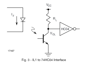

unter der app note http://www.vishay.com/docs/83706/83706.pdf Problem 1
steht die formel aus obigen bild... es geht darum R_L einzustellen für
die schaltung aus dem anderen obigen bild...
in der formel steht über dem großen bruchstrich die spannung, die an R_L
abfällt... und unten der strom, der durch Kollektor-Emitter fließt...
ich verstehe nicht warum da unten noch ein I_L abgezogen werden muss.
Was soll überhaupt das I_L genau sein?

Schätzungsweise der Strom, der durch die angeschlossene Last fließt. Im
Bild wäre das das HC04-Gatter, was ein CMOS-Bauteil ist und somit nur
einen vernachlässigbaren Strom ziehen dürfte.

Über dem Bruchstrich die Differenz ergibt die Spannung über dem
Widerstand.
Unter dem Bruchstrich: Der Bruch mit dem CTR ist der Maximalstrom durch
den Phototransistor
Minus den Strom der vom Gatter kommt bleibt der Strom durch den
Widerstand.
Minus ist korrekt da der Transistor gegen Masse schaltet und daher alle
Stöme zum Transistor hin fliessen.
Der Rest ist ohmsches Gesetz. Warum Rmin? Wenn der Widerstand kleiner
ist wird der Strom grösser. Dann kommt der Phototransistor aus der
Sättigung und die schönen Digitalpegel sind dahin. Ein (in gewissen
Grenzen) grösserer Widerstand ist kein Problem.

RL ist ein pull-up-Widerstand. Ohne diesen würde der CMOS-Eingang des
HC04
viel zu empfindlich gegen kapazitiv eingekoppelte Streuspannungen sein.
Der darf aber nicht zu niedrig sein, denn sonst kann der Foto-Ts den
dafür notwendigen Strom nicht gegen Masse leiten.
Wenn der Ts beleuchtet ist, muss er die Spannung mindestens auf den Wert
herunterziehn, der mit V0L bezeichnet ist. (etwa 0..1V, siehe Datenblatt
des HC04)
In Zahlen:
IF sei z.B. 10 mA. CTR sei 60%. Der Foto-TS kann also maximal 6 mA
leiten.
Wäre dann VCC = 5V und RL 100 Ohm würde der Foto-Ts nur 6mA zulassen und
die Spannung am HC04 würde nicht auf L-Pegel sinken.( sondern auf
5V-0,6V)
Ist aber RL = 1 kOhm, fließt von Vcc nach Masse 5mA. Da der Foto-Ts aber
mit IL =10 mA 6mA leiten kann, zieht er die Spannung am HC04 auf 0V.
Zwischen den 1kOhm und den 100 Ohm liegt der Grenzwert für RL
Mit den Zahlen IF =10mA, Vcc = 5V, V0L =1V,CTR =60%
Die Gleichung ist völliger Müll, sie stimmt hinten und vorne nicht.
Jemandem, der sauber mit Maßeinheiten mitrechnet, wird das sofort klar.
Erst einmal muss sie VCC- VOL im Zähler haben.
Im Nenner muss bei idealem OK mit CTR =100% der Strom IF stehen.
bei realem OK also mit CTR =60%, muss im Nenner also IL mal 0,6 stehen
Eínen Strom am Eingang des HC04 kann man als Null annehmen, schließlich
ist das ein MOS-Eingang.

Dieser Strom ist der maximale Eingangsstrom (max input current), sowohl
für den L- als auch für den H- Zustand anzugeben. Beträgt bei einem
HC-Baustein weit unter 1µA, kann also vernachlässigt werden.
