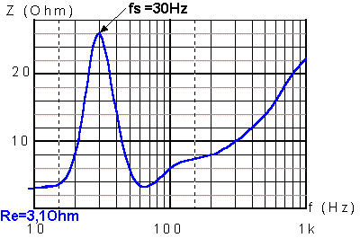

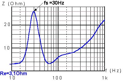

von Paul (powl)
Nächste Frage:
Wie funktioniert das mit der Impedanz eines Lautsprechers? Sind die
Impedanzkurven der Realteil der Impedanz über die Frequenz aufgetragen?
Die haben ja höhen und tiefen. Bedeutet das tatsächlich, dass ein
Lautsprecher bei verschiedenen Frequenzen erheblich verschiedene
Leistungsaufnahmen hat (bei ansonsten gleicher Spannungsamplitude)?
Wodurch kommt das? Sähe diese Kurve erheblich anders aus, wenn man die
Membran bei der Messung der Impedanz vollständig blockieren würde?
Verändern sich diese Kurven folglich je nach Einbausituation des
Lautsprechers? Welchen Zusammenhang mit dem Frequenzgang eines
Lautsprechers gibt es?

von foo (Gast)
Die linke überhöhung kommt vom Masse-Feder-System des Antriebs, der
Anstieg zu hohen Frequenzen ist durch die Schwingsuleninduktivität und
die Eisenverluste in der Polplatte bestimmt.
Wenn du den Antrieb blockierst, fällt der Buckel am unteren Ende flach.
> Lautsprechers?
Ja, bei Bassreflex bekommst du unten z.B. einen zweiten Buckel, der
durch die Masse und Federsteife der Luft im BR-Rohr verursacht wird.
F-Gang wird durch Anlegen einer (Frequenzunahbänig) konstanten Spannung
ermittelt, wenn du Eingriffe in den Antrieb machst, ändert sich auch der
F-Gang.
von Gerhard (Gast)
Ja, in der Impedanzkurve siehst du die große Bewegungsamplitude um die
Resonanzfrequenz des Chassis rum als hohen Widerstand. Hier wird hohe
Gegenspannung induziert und dadurch sinkt die eingespeißte Leistung.
Diese Resonanz würdest du bei festgeklemmter Membrane nicht sehen.
Der Anstieg bei höheren Frequenzen ist vor allem auf die
Schwingspulinduktivität zurück zu führen. Würde man auch bei
festgeklemmter Membrane sehen.
Die Leistungsangaben beziehen sich immer auf die nominellen x Ohm
DC-Widerstand. Im reellen Betrieb zieht der Lautsprecher bei den meisten
Frequenzen weniger Leistung.
Gerhard
