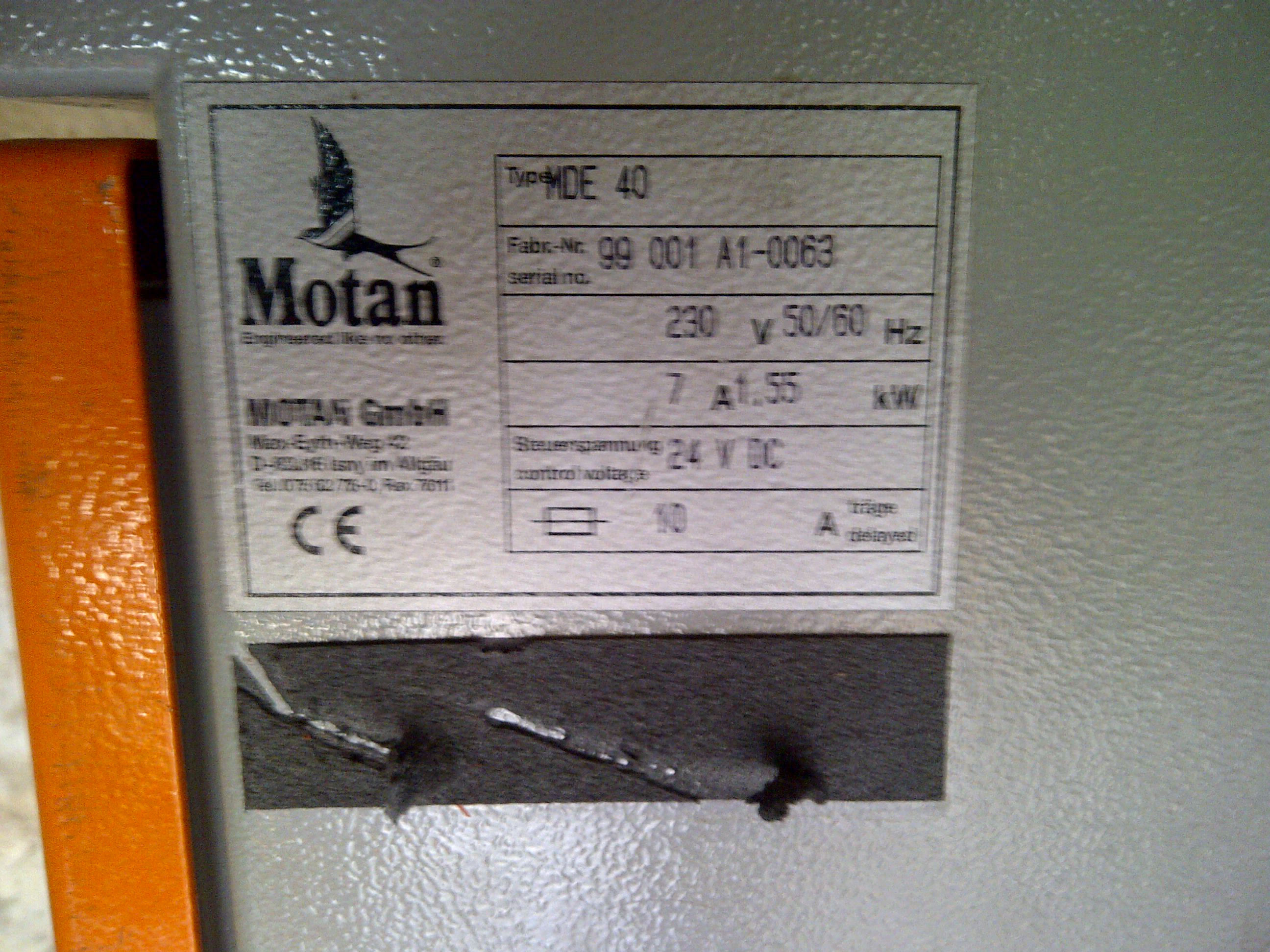

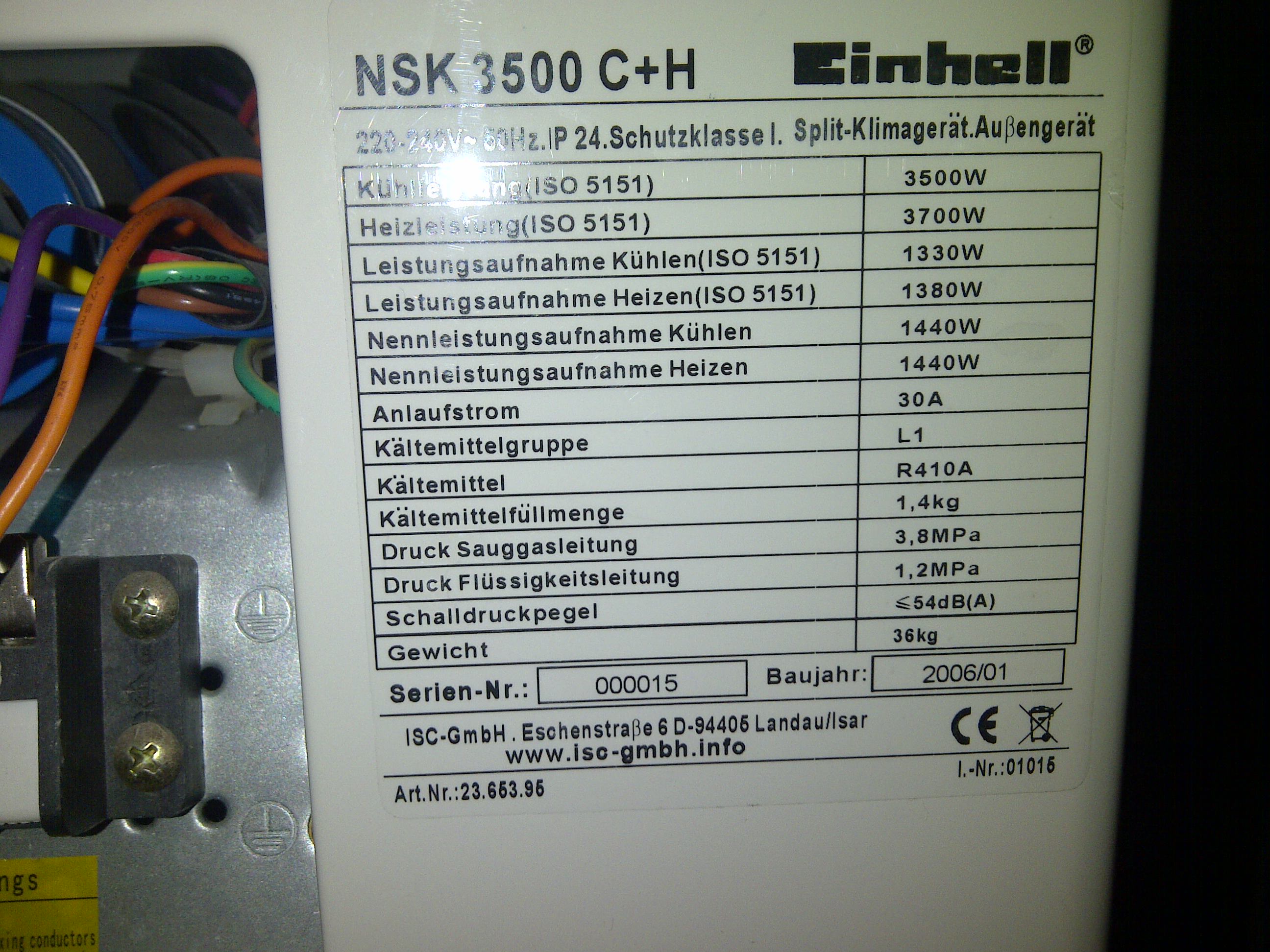

Folgende Geräte sollen über die PV-Anlage betrieben (Foto's):
Klimagerät ca. 1,5kW Leistungsaufnahme
Trockenlufterzeuger 1,3kW Leistungsaufnahme
Die Geräte sollten ca. 2-3 Stunden am Tag laufen.
Kann mir jemand ein Komplett-Set empfehlen???

Davon abgesehen haben beide Geräte vermutlich utopische Einschaltströme,
die der Inselwechselrichter bzw. der Puffer liefern muss - mit
China-Geräten wird das vermutlich ein Problem.

Anlaufstrom v. Klimagerät: 30A
Kannst du mir mit diesen Daten eine Anlage empfehlen?
Ermmm.... 30A sind viel für so eine kleine Anlage - das sind bei einer
Milchmädchenrechnung 7kVA, also mehr als auf dein Dach überhaupt drauf
geht. Und das Trockenluftgerät kommt ja im ungünstigsten Fall noch oben
drauf (wird vermutlich ähnlich sein?).
Steht dabei wie lange die anliegen? Oder weißt du, wie lange das Gerät
braucht bis es rund läuft? Wie müssen die Geräte abgesichert werden?
Weil, z.B. die Inselwechselrichter von Steca (nur ein Beispiel, bei
denen weiß ich's zufällig) können ca. 5s lang das doppelte Ihrer 30
Minuten Leistung, teilweise auch das 3fache. Sprich, der Wechselrichter
muss ziemlich groß sein (>4kWp), was bei einer 2-Ausrichtungs-Anlage
nicht unbedingt der Fall sein muss.
