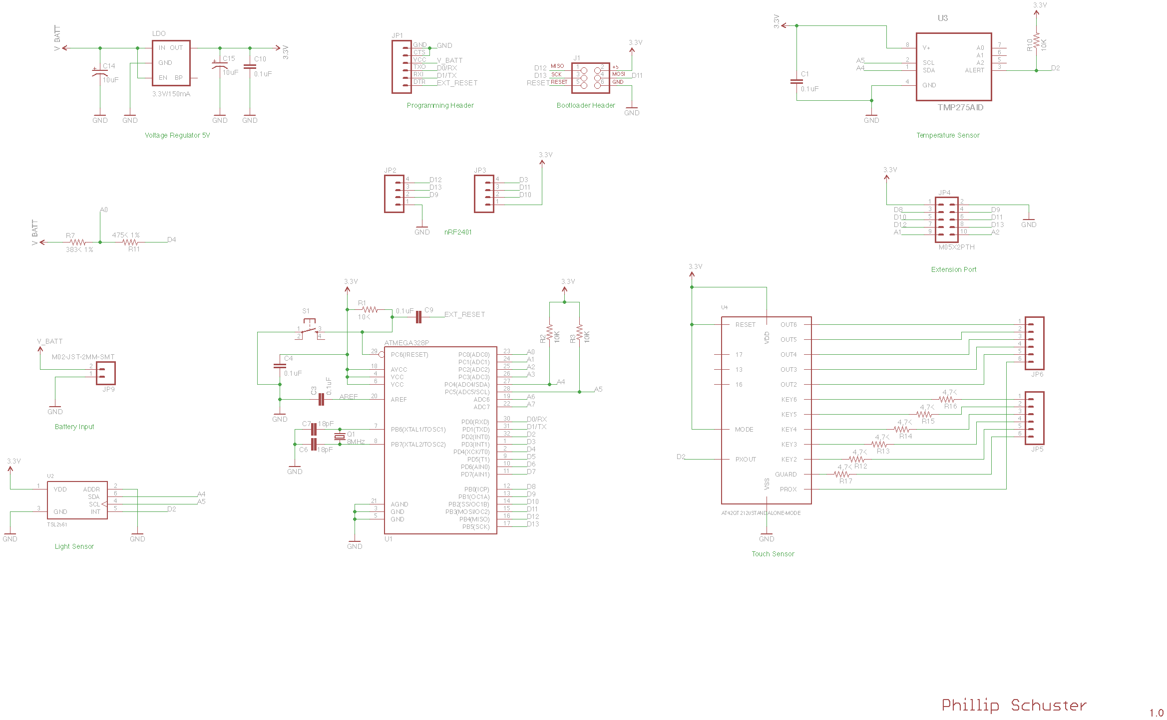

OP #3788025
ich war bisher stiller Leser und habe hier immer wieder gut Anregungen
bekommen. Ich will ein eigenes Arduino-Kompatibles Board erstellen, bzw.
habe es bereits erstellt.
Im Kern ist es eine Arduino Wireless Sensor Node für nRF2401L+
Funkmodule. Es hat außerdem einen Temperaturfühler und einen Lichtsensor
verbaut. Der Plan ist, die Sensor-Node in ein Gehäuse eines
Lichtschalters einzubauen, damit es möglichst unauffällig in der Wohnung
platziert werden kann. Betreiben will ich es mit 3xAAA. Das sollte für
eine schön lange Lebensdauer der Batterien sorgen wenn man entsprechend
haushaltet.
Soweit so gut. Ich bin kein Elektronikfachmann. Eher ein DIY- und "ich
lern das schon"-Typ. Ich habe mir zahlreiche Schaltpläne anderer
angesehen und teilweise entsprechend adaptiert - und ich behaupte auch
nicht alles bis ins kleinste Detail zu verstehen.

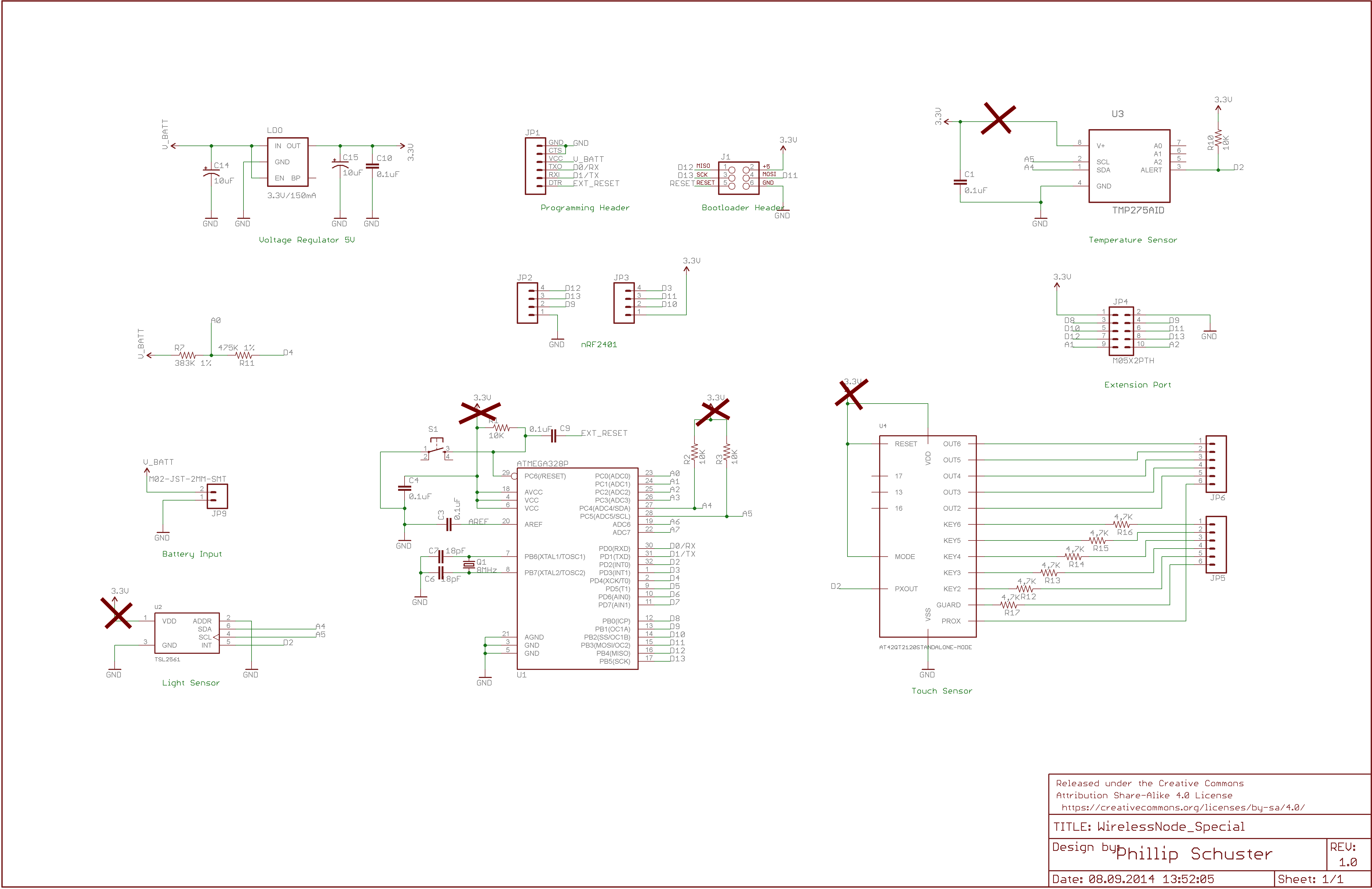

Der Mikrocontroller Atmel 328P soll mit 8 MHz und 3,3V VDD laufen.
Einige Komponenten wie z.B. der Lichtsensor und der Temperaturfühler
dürfen sowie nur 3,3V. Also habe ich mich entschlossen einen Voltage
Regulator (LP2985 33) einzubinden. VIN kommt direkt aus einem JST-S2B-PH
Stecker. Da stecke ich einen 3xAAA Batteriehalter rein.
Ich habe festgestellt, dass ich den I2C nicht mit 3V3 sondern mit VBATT
verbunden habe. Das ist ein Designfehler, den ich ausbügeln wollte,
indem ich einen Diamax AVR-Programmer verwende, bei dem man die
Target-Spannung auf 3,3V setzen kann. Verbinde ich den Programmer mit
der Schaltung, dann kann ich an den 3,3V Messpunkten (z.B. VSS beim
Atmen 328V oder den entsprechenden VIN-Pins bei den anderen ICs) nur
1,1V messen. Außerdem geht die LED am AVR-Programmer aus und der Comport
verschwindet in der Arduino IDE. Da scheint ja schon was nicht ganz in
Ordnung zu sein, oder?

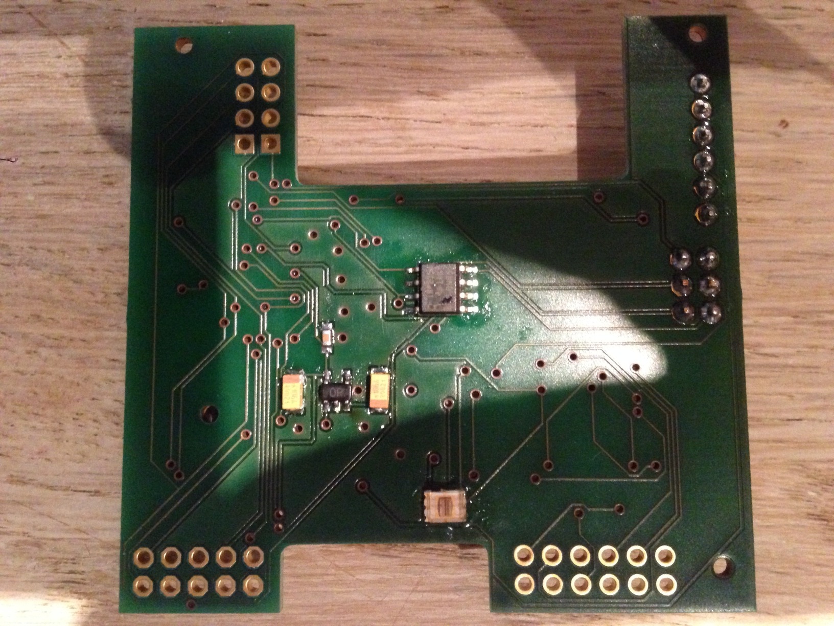

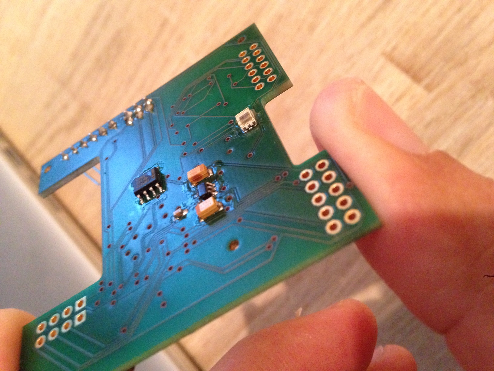

Ich habe dann das Board mal direkt per Batterie verbunden. Sofort kam
Rauch aus dem Voltage Regulator, der wurde sehr, sehr heiß (Fingertest
sorgte sofort für leichte Verbrennung autsch) und C14 hat einen braunen
Fleck an den Außenseiten. Das ging so schnell, dass ich gar nicht groß
messen konnte/wollte.
Ich weiß jetzt ehrlich gesagt überhaupt nicht wo ich anfangen soll. Ist
es ein Lötfehler oder schon ein Problem im PCB an sich?
Ich finde es komisch, dass ich den Pin 3 des Voltage Regulators direkt
mit Pin 1 verbinden soll und dieser eben direkt in C14 nach Ground
fließt. Das sieht doch irgendwie nach Kurzschluss aus? Aber laut
Datenblatt und andere Implementierungen dieses Voltage-Regulators (z.B.
Arduino Uno) zeigen das auch so?
Ich habe mein EAGLE-Board und Schematic File hochgeladen. Für Hilfe wäre
ich unendlich dankbar!
Vielen, vielen Dank,
Phillip

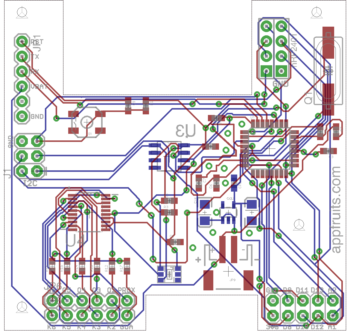

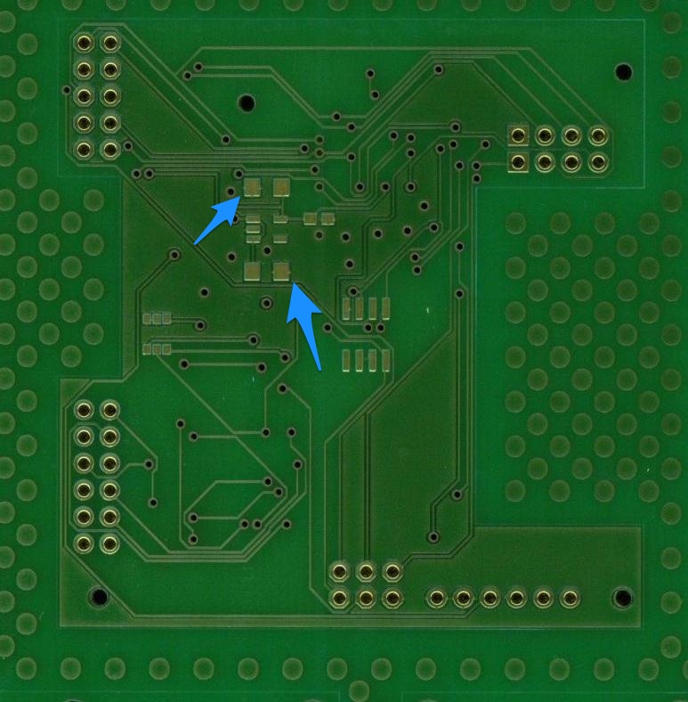

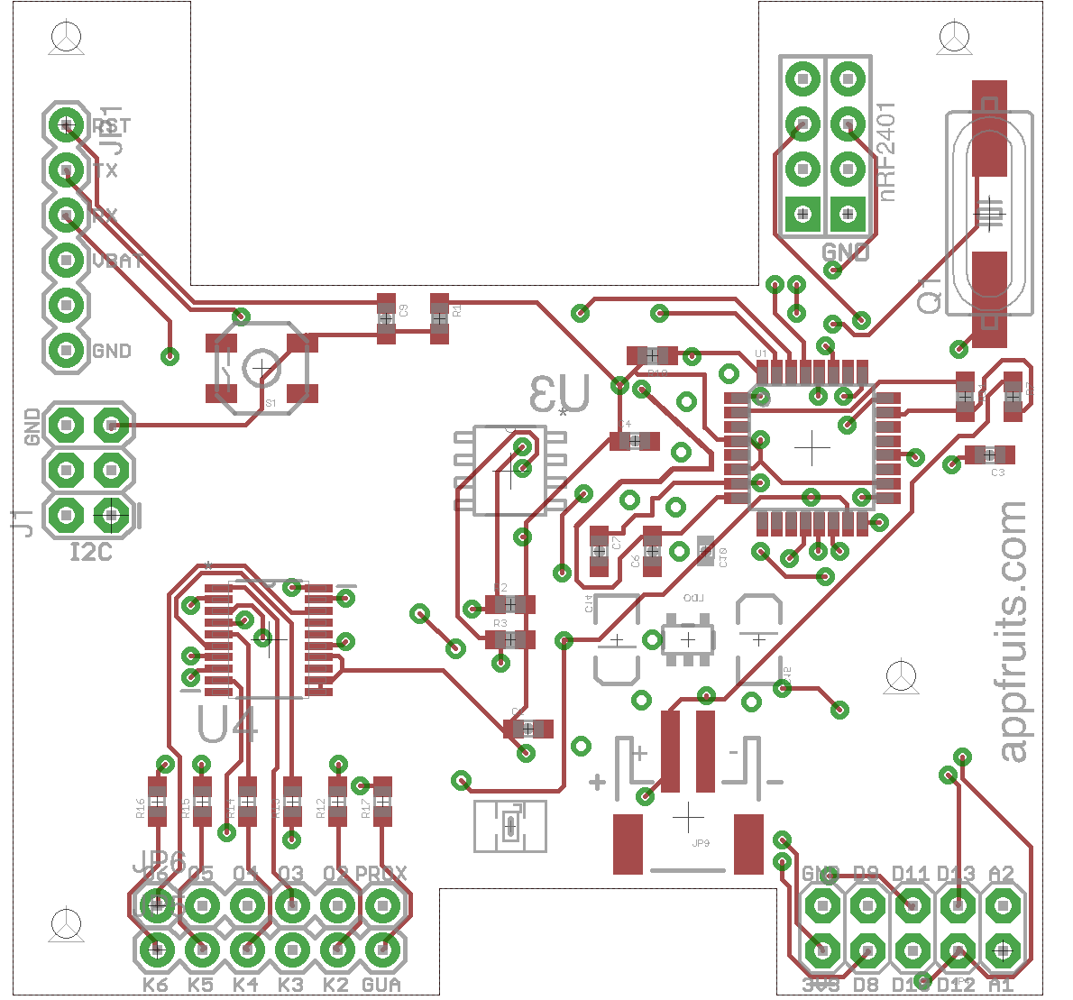

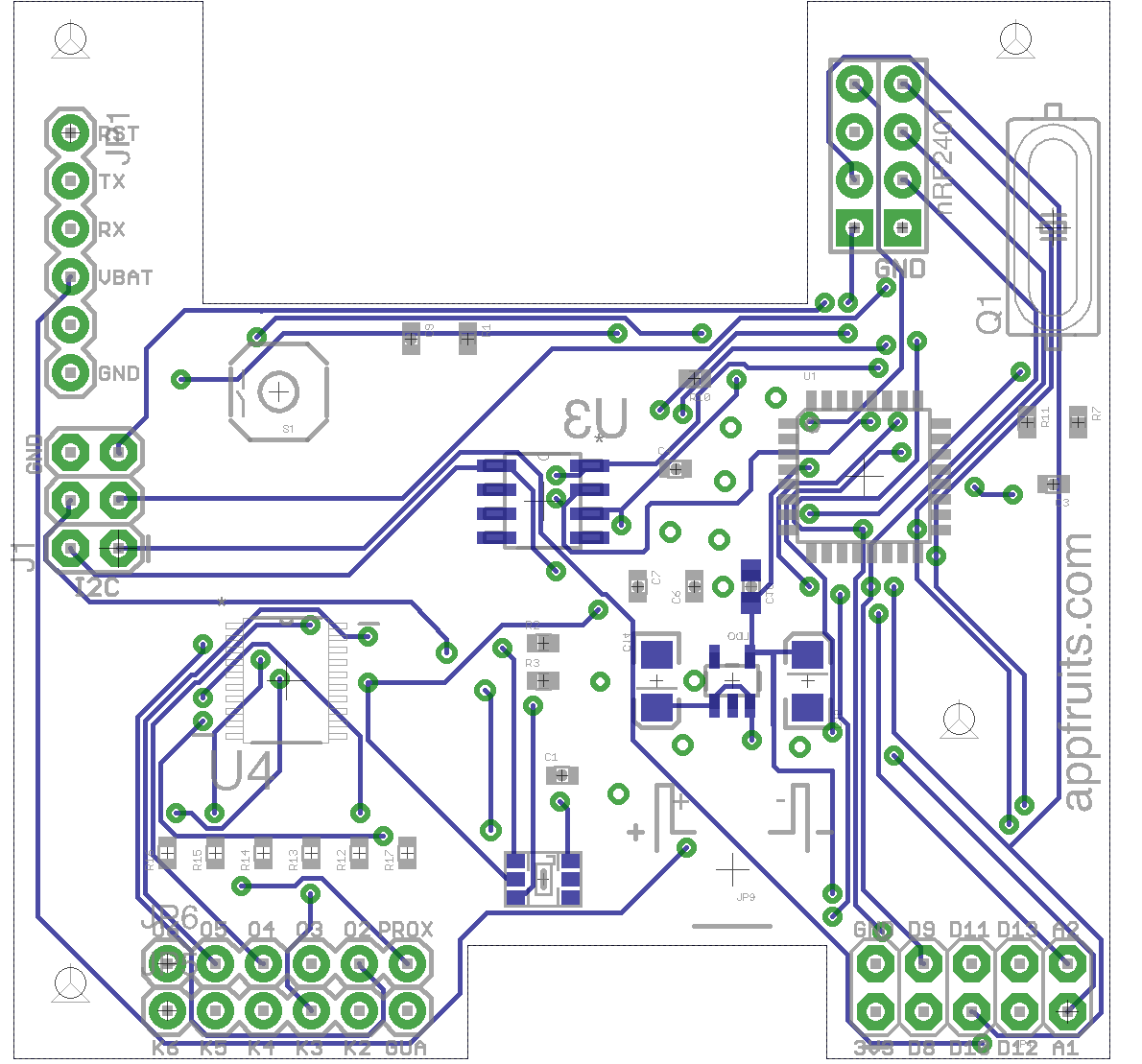

OP #3788124
danke für Eure (unfassbar ;-)) schnelle Hilfe. Ich habe die Bilder jetzt
hochgeladen. Einmal das PCB als Gesamt-Ansicht und Top und Bottom-Layer
separat.
Ich habe außerdem noch ein Bild angehängt, wie es tatsächlich auf der
Platine angebracht ist.
Vielen Dank für eure schnelle Hilfe! Macht mich zuversichtlich dass ich
mein PCB zum Laufen bringen!
Phillip
OP #3788208
so einfach? Ich habe einen JST-S2B Stecker drauf. Der hat ja einen
(mechanischen) Verpolungsschutz. Aber Du hast Recht, beim Anschluss des
entsprechenden Steckers an die Batterie habe ich daran nicht gedacht.
Und laut Murphy ist die Wahrscheinlichkeit dass ich dann Glück hatte ja
die üblichen 0% :-(.
Ich bin jetzt leider nicht zu Hause um das zu überprüfen, aber das ist
ein echt guter Hinweis. Mache ich gleich heute Abend.
Wenn es so wäre: Was ist denn dann alles kaputt? Nur der Kondensator,
weil darüber alles weggeleitet wurde - in dem Fall einer falschen Polung
ist das ja praktisch ein Kurzschluss über den Kondensator, oder? Evtl.
noch der Spannungsregler? Aber sonst noch was?

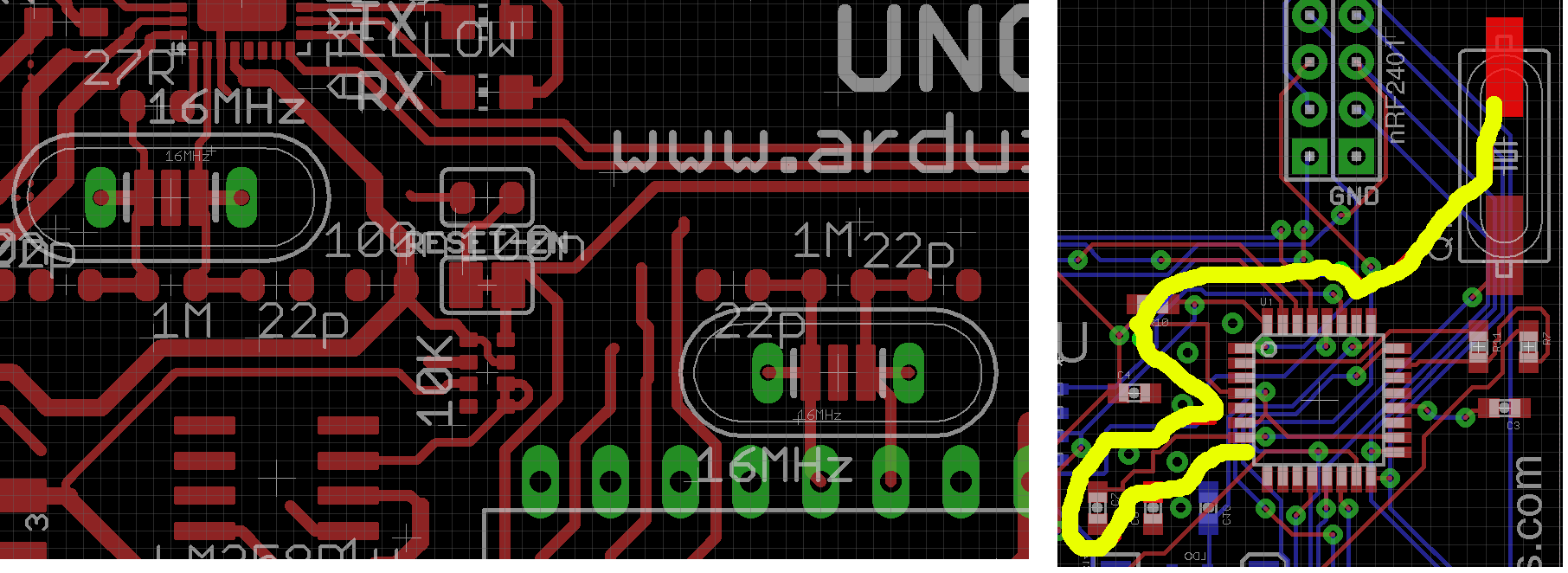

Ja, das Layout ist nicht so toll. Das hat der EAGLE Autorouter
produziert. Mir war irgendwie wichtig endlich was in Händen zu halten
und meine Zeit lieber in die Software zu stecken als manuell die Routen
zu setzen. Als ich auf die PCBs gewartet habe, hatte ich ein bisschen
Zeit und habe einfach mal angefangen das manuell zu Routen. Aber ich war
nicht wirklich besser als der Autorouter (zumindest sah es nach 30
Minuten nicht viel besser aus als das was der Autorouter produziert
hatte). Ich denke ich hätte dann auch die Bauteile neu anordnen müssen.
Kannst Du mir auf die schnelle sagen was besonders "grausam" daran ist?
Die Route vom MCU zu C7 ist wirklich schlimm (Zick-Zack), die ist mir in
meiner Betriebsblindheit erst heute morgen aufgefallen als ich die
Bilder produziert habe. Für jede Hilfe bin ich dankbar. Ich mach das ja
um zu lernen. Im Laden gibt es so ein Zeug deutlich günstiger ;-).
Vielen, vielen Dank für deine Hilfe!
Phillip
#3788222
@Lothar Miller
Zustimm.
Sieht sehr nach Autorouter aus.

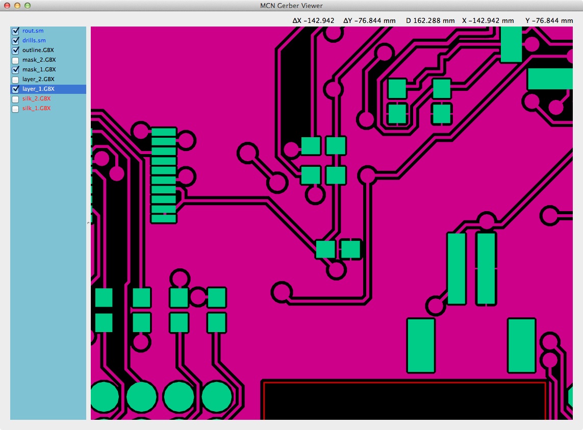

@Phillip
Setz mal dem Polygon 'GND' eine Width > 0. Dann entstehen auch koreekte
Thermals an den SMD's die mit 'GND' verbunden sind.
Bei Width= 0 gibts keine Verbindung zum SMD! Somit nicht angeschlossen.
Gast #3788244
Also das wichtigste bei einem Layout ist sowieso die richtige und
sinnvolle (sowohl elektrisch, als auch fürs routen einfache) Anordnung
der Bauteile. Ich würde an deiner Stelle die Fehler im Schaltplan erst
mal ausbessern, dann einen Prototyp der Leiterplatte auf Papier
zeichnen, die Bauteile auflegen und dann mit einem Stift verbinden. So
kannst du ohne viel Aufwand herumprobieren. Die Schaltung ist ja zum
Glück nicht so komplex.
#3788248
Das richtige plazieren der Bauteile ist das A und O und quasi die halbe
Miete. Einfach nur üben üben üben üben....
Irgendwann hat man soviel Spaß daran, das man zwischendurch zur
Entspannung "routet" :-) Das ist wie Schach spielen oder ein Puzzle
aufbauen.
Achja, Bauteil Kenntisse sollte man auch haben, wenn man die nciht hat,
die Datenblätter lesen.

OP #3788266
Thomas H. schrieb:
> @Lothar Miller
> Zustimm.
> @Phillip
Danke Thomas. Ich habe das gerade probiert. Und du hast Recht, die
Abstände zur GND-Platte sind größer wenn ich z.B. 0.2 bei Width eingebe.
Aber wenn ich mir die Gerber-Dateien ansehe, die mir pcb-pool.com
geschickt hat, dann sehe ich da durchaus entsprechende Einschnitte. Ich
denke also schon, dass die Bauteile angeschlossen sind. Oder sind die
zwar in den Gerber-Files, konnten aber von pcb nicht produziert werden?
Ich werde das aber zukünftig auf jeden Fall berücksichtigen!

Ich habe das schon wirklich häufig gelesen, dass viele den Autorouter
nicht nur aus Prinzip weglassen, sondern weil ihnen Routen so viel Spaß
macht :-).
Ich habe zwar eine relativ einfache Schaltung, aber halt relativ strikte
Vorgaben wo die einzelnen Bauteile hinmüssen, weil es das Gehäuse so
vorgibt. Z.B. muss der Stromstecker, die Header für den
Touch-Controller, der Temperatur- und Lichtsensor halt genau da hin. Ich
konnte also nur die beiden ICs (Touch und Atmel) und die Peripherie
(Wiederstände und Kondensatoren) beliebig verschieben. Um Zukunftssicher
zu sein, wollte ich auch noch ein paar Pins exponieren, die aber auch
unten liegen müssen. Dazu kommt ja noch der Header für den I2C
Bootloader und für den FDMI Programmer, die ich auch nicht mittendrin
sondern am Rand haben wollte. Ich hatte also m.E. nach gar nicht so
viele Möglichkeiten, oder doch?

Da hat sich dann wohl jemand beim Gehäuse Design keine Gedanken wegen
der Platine gemacht.

Eigentlich schon...da kann man viel rausholen
Das ist eine gute Idee. Ich bin auch nicht so glücklich, dass ich den
Spannungsregler auf die Rückseite gelegt habe. Dadurch ist das Messen
mit einem Multimeter nicht so einfach.
Habe ich denn konkrete Fehler im Schaltplan? Ich hatte anfangs
geschrieben, dass ich es für einen Fehler halte, dass ich den I2C an 3V3
angeschlossen habe, also faktisch den Spannungsregler umgehe. Gibt es
aber noch andere Fehler?
OP #3788293
Das Gehäuse habe ich selber designed. Aber da es an der Wand hängt,
musste ich dem WAF (Woman Acceptance Factor) die höchste Prio einräumen
Aber ja, im Kern triffst Du den Nagel auf den Kopf: Erst war das Gehäuse
da, dann die Platine... Das nächste Mal mache ich es anders herum.
Ok. Dann werde ich deinen Ratschlag beherzigen und mir noch mal nen
Abend gönnen und den PCB neu aufbauen. Aber grundsätzlich funktionieren
sollte auch so ein grausames Layout (sofern die SMDs wirklich
GND-Kontakt haben) oder?
#3788298
> Ich denke also schon, dass die Bauteile angeschlossen sind. Oder sind die
Ich würde in erster Linie nach den Eagle-Daten gehen, da diese deine
Quelldaten sind.
Die CAD-Software (hier Eagle) zeigt dir die Verbindung im Board an, das
es angeschlossen ist.
Überleg doch mal. ;)
Wie soll denn (in der Fertigung) eine Leiterbahn mit Width= 0 einen
Kontakt (SMD) zum Kupfer (GND-Polygon) herstellen?
Hast eine PN.

#3788354
Wenn eine Verbindung zwischen SMD <-> GND-Polygon besteht, dann hat dein
PCB-Fertiger deine exportierten Daten durch seinen CAM-Prozess
aufgearbeitet und die Verbindung mit einer Mindestbreite versehen.
Denn praktisch ist eine Leiterbahn mit einer Width= 0 keine Verbindung.
OP #3788363
Ja, genau danach sieht es aus. Mir hat PCB-Pool von der ersten Sekunde
bis zum Erhalt des Pakets super gut gefallen. Sollte das der Fall sein
(wonach es ja aussieht), mag ich sie jetzt noch ein bisschen lieber :-).
Ich hatte auch das BRD-File hochgeladen und nicht selber die
Gerber-Files erzeugt...

Warum nennst du J1 Bootloader Header, dass sollte doch der ISP sein.
Und JP1 müsste dann eher Bootloader sein odersowas weil das an die uart
geht
Ich denk mal V_BATT an A0 und D4 über Spannungsteiler soll
"Batt-Anzeige" werden? Wie funktioniert das? Die ref.Spg. am ADC fällt
ja gleichzeitit mit der V_BATT. Man hat also keine konstante
Referenz-Spg.?!
Was soll den S1 auf dem Board machen? 4 Kontakte, 3 davon gehen auf
NC/NotConnected  o.O
Irgendwie kommt mir das Placement von: Q1, C7 und C6 nich so pralle vor.
.... Total lange leitungen mit dem HF-signal. die Kondensatoren sind
nicht möglichst dicht an Q1. und die leitungen von Q1 gehen nicht
möglichst schnell auf U1. Undso...

Schlamperei schäm. J1 ist der ISP-Header (da stecke ich den
AVR-Programmer drauf) und JP1 ist der Header auf den ich den
FDMI-Programmer stecke.
> Referenz-Spg.?!
Genau, damit will ich den Batteriestatus ermitteln. Ich habe AVCC
(Referenz-Spannung) auf 3V3 gelegt. So wie ich das verstanden habe,
liefert doch der Spannungswandler eine konstante Spannung von 3,3V,
während die Spannung an A0 langsam fällt?
Damit da nicht kontinierlich Current fließt, schalte ich D4 auf Output.
Um den Wert zu lesen, schalte ich D4 auf Input, lese A0 und schalte D4
wieder auf Output. So zumindest die Idee (habe ich mir aber auch nicht
selber ausgedacht sondern mich inspirieren lassen...)
> NC/NotConnected  o.O
S1 soll den Reset auslösen für den Fall dass ich das manuell machen
muss. Wenn ich Arduinos über die Arduino IDE programmiere war es
häufiger so, dass ich die manuell resetten musste (warum auch immer), da
der Software-Rest nicht funktioniert hat. Das Pad rechts oben ist mit
RESET vom Atmen verbunden, rechts unten mit GND.
Ich dachte ich bin da schon recht nah dran (mit Q1). Und ich dachte C6
und C7 müssen möglichst nach den U1. Müssen die eher ganz nah an Q1?
Wieder was gelernt!

Das ist sicher ein Trugschluss.
Wenn du dem Spannungsteiler den GND wegnimmst, dann liegt auf A0 und D4
die volle VBatt. Spannungsabfall über die Widerstände jetzt nicht
berücksichtigt.
Das heißt das die internen Schutzdioden leitend werden und ein Strom
nach VCC, 3,3V fließt.
Wesentlich weniger Strom wird fließen wenn du anstelle von D4 GND
nimmst, den Spannungsteiler hochohmiger machst und von A0 nach GND noch
einen kleinen Kondensator (1n) schaltest.
#3789465
> produziert.
So ein Layout vom Autorouter erinnert mich immer wieder an das Spiel
Misthaufen.
Es ist schon verblüffend, wie es ihm gelingt, immer den längsten Weg zu
finden.
Wie schon gesagt wurde, gut plaziert ist schon halb geroutet.
Zuerst plaziert man die Bauteile, die an eine bestimmte Position müssen.
Dann lockt man sie, damit man sie nicht versehentlich wieder verschiebt.
Und dann platziert man den Rest und beobachtet die Gummifäden, daß die
schön kurz werden und sich wenig kreuzen.

Lothar Miller schrieb:
> Mein erster Verdacht aufgrund der Bräunung: der Tantalkondensator ist
> verpolt.
> EDIT:
> Die sind richtig eingebaut. Hast du die Versorgungsspannung verpolt?
> BTW:
> Das Layout ist miserabel. Hat das der Autorouter verbrochen?
Lothar: Genau so ist es: Ich habe die Spannung verpolt. Yeah Gott!!
Ich habe jetzt den Spannungsregler und den durchgebrannten Kondensator
ausgetauscht, und die Pole richtig angeordnet. Lege ich jetzt Spannung
aus der Batterie an, kam ganz kurz Rauch (ich nehme an vom Flux das noch
auf dem Spannungsregler lag). Danach rührt sich aber nichts mehr
diesbezüglich.
Aber: Ich habe auf meiner Schaltung egal an welchen Punkten ich messe
immer nur 1,1 Volt, anstatt der zu erwartenden 3,3V (das soll der
Spannungsregler liefern).
Habe ich vielleicht irgendwo einen Widerstand drin der da nicht
hingehört? Ich messe am Expansion-Port (dort ist der GND und 3,3V Pin
exponiert), GND von der Batterie zu VIN beim Atmel, Dem Ausgangspin des
Spannungsreglers (rechts oben auf dem Bild zu sehen:
http://www.mikrocontroller.net/attachment/228803/Wireless_Node_Board_Bottom_Layer.png)
und GND (Mitte unten). Immer komme ich auf nur 1,1 V, das aber sehr
konstant.
Ich habe mein Multimeter auch zwischen den Pluspol der Batterie und dem
Plus-Anschluss auf dem PCB gehängt und die mA gemessen: 190mA. Das ist
eindeutig zu viel, oder?
Da stimmt irgendwas einfach nicht. Aber ich weiss nicht, ob es an meiner
Schaltung, oder evtl. einem Lötfehler liegt.
Wenn ich den Wiederstand mit meinem Multimeter direkt zwischen GND und
3V3 z.B. an J1 (ISP-Header) und dem Expansionport messe, dann kommt 119
KOhm raus. Das ist doch eigentlich auch viel zu wenig, oder?

Und vorher ist noch die Qualität des Schaltpans auf der Strecke
geblieben.
Gast #3794995
Hallo Phillip,
nun hast du in deine Harware schon recht viel Zeit investiert. Ich würde
an deiner Stelle entweder alles neu machen oder systematisch den Fehler
suchen:
- Alles mit einer Lupe absuchen und verdächtige Leiterbahnzüge mit dem
Ohm-Meter durchkingeln.
- Im Anhang habe ich im Schaltplan eingezeichnet, an welchen Stellen ich
die Versorgungsspannung mit einem Kattermesser durchtrennen würde. Nun
kannst du zuerst den Spannungsregler alleine durchtesten. Die
Tantal-Elkos würde ich auch für den Anfang durch normale bedrahtete
Elkos ersetzen. Später kann die Platine wieder verschöndert werden.
- Anschließend den ATMega in Betrieb nehmen und mit einer Testsoftware
austesten. (Durchtrennte Leiterbahn mit kleinem kleinen Draht
überbrücken)
Die momentan noch ungenutzten Signalleitungen würde ich am ATMega auf
Eingang setzen
- Zum Schluss werden die restlichen Baugruppen einzeln nacheinander in
Betrieb genommen und getestet.
Viel Spaß bei der Fehlersuche.
OP #3795072
erst mal vielen Dank für die viele Hilfe! Ich hatte ja noch 4 PCBs und
die entsprechenden Bauteile rumliegen. Ich habe also nun gestern
folgendes gemacht:
Frische PCB genommen und nur den Spannungswandler (+ dessen Peripherie
wie die Kondensatoren) und den JST-Stecker auf die Platine gelötet und
Spannung angelegt. Dann habe ich gemessen was beim Spannungsregler rein
und rauskommt. Rein: 4,4V (3xAAA) und raus: 3,3 V. Auch an vielen
anderen Stellen der Platine habe ich 3,3V gemessen. Soweit so gut.
Danach habe ich die Atmel CPU nebst Quartz und direkter Peripherie
aufgelötet und wieder Spannung gemessen. Es blieb bei den 3,3V.
Dann habe ich den ISP- und FDMI (J1 und JS1) Header aufgelötet. Meinem
Diamex AVR-Programmer habe ich Target-Spannung abgeschaltet (den PCB
weiter per Batterie betrieben) und konnte dann den Arduino Bootloader
brennen. Auch konnte ich ein kleines Blink-Sketch über den
AVR-Programmer brennen. Danach habe ich die Batterie abgezogen, den AVR
abgezogen und den FDMI-Programmer (der Kleine von Sparkfun) aufgesteckt
(dieser liefert Spannung von 5V, aber per V_BATT, wird also durch den
Spannungsregler auf 3,3V reduziert). Zuerst ging das Hochladen nicht.
Die üblichen avr_dude Fehler. Diese habe ich auch immer mal wieder bei
anderen Arduino-Boards. Am nächsten Tag (wahrscheinlich nach Restart
meines Macs) ging es plötzlich!
Ein kleines Sketch lies eine LED die ich über den Expansion-Port
angeschlossen hatte blinken und auch die Serial-println-Ausgaben
funktionierten! Endlich habe ich meine eigene, funktionierende
Arduino-Kompatible PCB :-).
Ich habe gestern Abend noch den Temperatur-Sensor aufgelötet und konnte
diesen per I2C abfragen. Auch das funktioniert jetzt.
Heute will ich noch den Spannungsteiler (A0 und D4 zur Messung des
Batterie-Levels) drauf löten. Danach werde ich wieder messen und testen

Ich habe außerdem mit Andreas Hilfe angefangen eine Rev B meines PCB mit
eigenen Routen zu erstellen. Die Tipps hierfür waren wirklich Klasse und
im Vergleich zu Rev A muss ich sagen: Nie wieder Autorouter. Ich muss
allerdings noch ein paar DRC-Fehler beheben. Sobald ich damit fertig bin
werde ich diese hier posten wenn Interesse besteht.

im Zuge dieser Diskussion ging es auch einmal kurz um PCBs herstellen.
Ich nutzte bisher PCB-Pool und war auch sehr zufrieden. Hier wurde aber
auch ein sehr günstiger Anbieter genannt: Smart Prototyping.
Ich habe ein anderes PCB eines anderen Projekts nun über Smart
Prototyping eingekippt und möchte euch kurz an meinen Erfahrungen teil
haben lassen. Für alle kurz angebunden: Alles super, unbedingt mal
probieren!
PCB:
2 Layer, 10x8 cm groß
Bestellung:
Es ist nicht ganz so komfortabel wie PCB-Pool in der Bestellung da man
ein ZIP-File mit Gerber Files hochladen muss und auch viele Parameter
selber einstellen muss. Bei PCB-Pool lädt man ein EAGLE-File hoch und
den Rest sucht sich PCB-Pool selber zusammen. Aber alles halb so wild.
Preis:
Ich hätte für 10 PCBs bei PCB-Pool ca. 70 Euro bezahlt. Bei Smart
Prototyping habe ich $20 inklusive Versand, Lötstoplack und Silkscreen
bezahlt. Das ist schon wirklich sehr, sehr günstig.
Lieferzeit:
Bei PCB-Pool dauert die Produktion bis zu 8 Tage, dafür geht der Versand
in 1-2 Tagen. Bei Smart Prototyping habe ich am 24.9. bestellt, am 27.9.
wurde das Paket verschickt und heute (7.10.) kam es an. Von der
Bestellung bis zur Lieferung also 12 Tage (inklusive einem Feiertag den
man evtl. sogar noch rausrechnen kann). Unterm Strich also nahezu
genauso schnell wie PCB-Pool! Allerdings kann es bis zur Produktion
natürlich auch länger dauern (bis zu 12 Tagen). Wenn man es nicht zu
eilig hat, bzw. der Liefertermin nicht so kritisch ist, dann macht Smart
Prototyping schon absolut Sinn.
Für den Preis ist Smart Prototyping unschlagbar günstig und ich werde es
wieder nutzen. Bei PCB-Pool bekommt man allerdings ein Solder Stencil
kostenlos dazu, außerdem Gold-Kontakte und nicht HASL wie bei Smart
Prototyping. Das gibt es zwar bei SP auch alles, aber dann schwindet
eben mit jeder Zusatzoption der Preisvorteil.

Gast #3831406
Nachdem das Problem geklärt ist, zumindest noch ein Hinweis:
Probleme werden auch durch das verursacht, was du Schaltplan nennst.
In Wirklichkeit ist es ein Wortsuchspiel.
Du klatscht ein Dutzend Bauteile auf das Blatt und schreibst gleiche
Worte an Anschlüsse und glaubst das wäre ein Scxhaltplan.
Ist es nicht.
Man sieht auf so einem faul produzierten Verhau keine Fehler.
Du solltest dir schon die Mühe machen, die Anschlüsse mit Leitungen zu
verbinden. Dann ist GND au GND und offene oder zuviel/zuwenig verbundene
fallen auf.
Namen zur Verbindung nutzt man nur bei Übergang von einem
Schaltplanblatt zu anderen.
