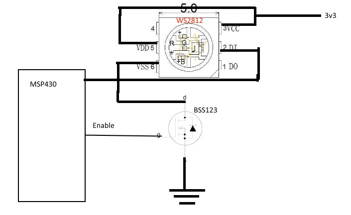

gegeben ist eine ganz simple Schaltung:
MSP430 schaltet mithilfe von BSS123 die WS2812 an. Nichts besonderes.Nun
stelle ich fest, dass die WS2812 sogar auch dann leuchtet ,wenn die GND
Verbindung völlig getrennt ist.
Der Strom fließt   irgendwie in den  DIN-Pin  auf dem MSP rein falls
diese auf GND liegt. Natürlich kann ich diesen Pin auf VCC legen, dann
funktioniert alles einwandfrei, aber es ist mir ein wenig umständlich.
 Mache ich irgendwas falsch? Ist es so ein Bug oder Feature, dass DIN
auch Strom "sinken" kann?
Der Strom wird da nicht "irgendwie" rein fließen, sondern ganz offiziell
über die Eingangsschutzbeschaltung zum VSS Pin geführt, wenn der VSS
nicht an Gnd liegt. Diese Dioden verträgt allerding meist nur Ströme
unterhalb von 1mA und das Datenblatt sagt dazu i.d.F. nichts. Das
solltest du berücksichtigen. Was schaltest du überhaupt an VSS rum?
>  Ja.
>  Erstens ist 3V3 viel zu wenig.
>  Zweitens ist BSS123 sowas von unnötig...
>  Was willst du überhaupt damit erreichen ?
3v3 reichen völlig aus.Die LEd leuchtet sehr schön und hell in allen
Farben.
Ohne BSS123 zieht die WS2812 im ausgeschalteten Zustand (also alle 3
Dioden aus) immer noch Strom. Für meine Anwendung ist es schlecht

(Firma: Vescomp) #3789884
> Farben.
 Aha.
 Dann wurde ich mal VCC und VDD trennen.
 VDD auf 3V3 lassen, VCC direkt oder über Widerstand  mit MSP schalten,
 den Unsinn mit BSS123 weglassen...
