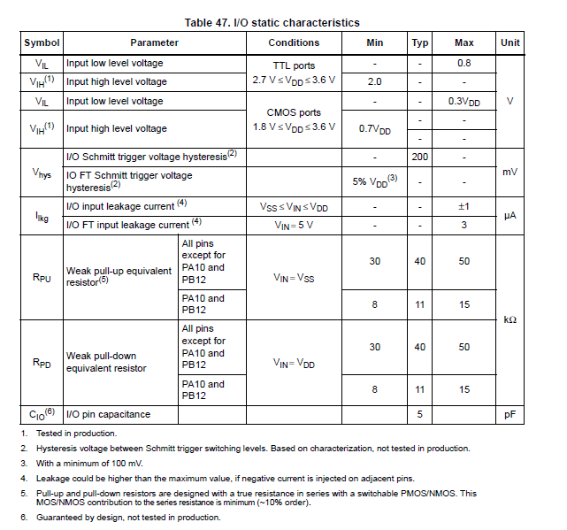

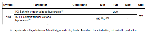

Datenblatt sagt was im bild angehangen ist...
sehe ich das richtig, dass mein uC am pin eingang
- eine 1 sieht, wenn die spannung über 200mV geht
- und wieder eine 0 sieht, wenn die spannung unter 3.3V*5%=165mV fällt?
kommt mir nur so wenig vor...
wenn dem so ist, warum macht man das so? wäre irgendwie etwas wie
95%*V_DD und 5%*V_DD nicht sinnvoller?
wofür steht eigentlich das FT vor dem schmitt trigger?
danke schonmal fuers lesen
lg

Moin,
das kommt dir wenig vor, weil es falsch ist.
Der Interessante Teil müsste kurz vor oder hinter der Tabelle stehen.
(Bei dem Datenblatt in dem ich gerade geschaut habe ist es sogar die
gleiche Tabelle.)
Das FT steht übrigend für Five (Volt) Tolerant. Oder so ähnlich, also
Pins die auch einen 5V Pegel abkönnen während der µC mit 3V3 versorgt
wird.
Gruß Mike
#3788714
Hysterese bedeutet etwas Andres.
http://de.wikipedia.org/wiki/Hysterese
Kurzfassung:
Spannung steigt, irgendwann wird eingeschaltet, sollte nun die Spannung
wieder sinken, wird nicht sofort wieder ausgeschaltet, sondern erst wenn
wenn die Spannung ein Stück weit unter dem Einschaltwert gesunken ist.
Die gleiche beschreibung gilt auch analog wnn man von oben kommt.
Diese Differenz zwischen einem Schaltvorgang in die eine Richtung und
dem Schaltvorgang in die entgegengesetzte Richtung nennt man Hysterese.
Ähnlich die dem "Spiel" in der Lenkung eines Autos.
Der St32 schalten also erst dan wieder zurück wenn die Spannung um x mV
unter den Einschaltwert gefallen ist.
Was das FT in der zweiten Zeile bedeutet habe ich nun nicht
nachgeschaut.
#3788773
sina anargo schrieb:
> hmmm der "korridor" ist doch aber dann schon mit VIL und VIH gegeben...
Nein, die beiden Werte geben dir nur ab ab wann Du eine sichere Eins
oder eine sichere 0 hast. Der Bereich dazwischen ist nicht definiert.
Das ist quasi Niemandsland. Es ist nicht festgelegt ab wann das High
kommt. Es ist nur festgelegt, daß spätestens ab VIH ein High erkannt
worden ist. Es kann aber schon früher "Klick" machen. Analog gilt
Selbiges für VIL.
#3788818
Ja so ist es, aber es ist nicht konfus. Das hat Methode.
Teilweise, aber nicht nur, weil man den Schmitt-Trigger nicht so genau
an dem sicheren High und Low ausrichten kann. Wäre das Niemandsland von
der Breite mit dem Korridor identisch, so müßte der Korridor je nach
Betriebspannung und Spannungsschwankungen immer exakt mit der Breite
mitskalieren. (Etwas tut er dies auch, siehe Prozentangabe).
Anderenfalls hat man wieder diese Lücke oder der Korridor des Triggers
würde in den "sicheren" Bereich hineingeraten. Eine solche
Überschneidung widerspräche der Definition: sicheres High und sicheres
Low.
Und den Schmitttrigger samt Korridor will man damit man kein Herzrasen
bekommt, wenn einmal das Singal nahe der Schaltschwelle zwischen Gut
Böse liegt.
Also richtet man den Korridor so ein, daß er zuverlässig zwischen VIH
und VLO liegt ohne sich die Mühe zu machen diesen Grenzwerten exakt zu
folgen.
